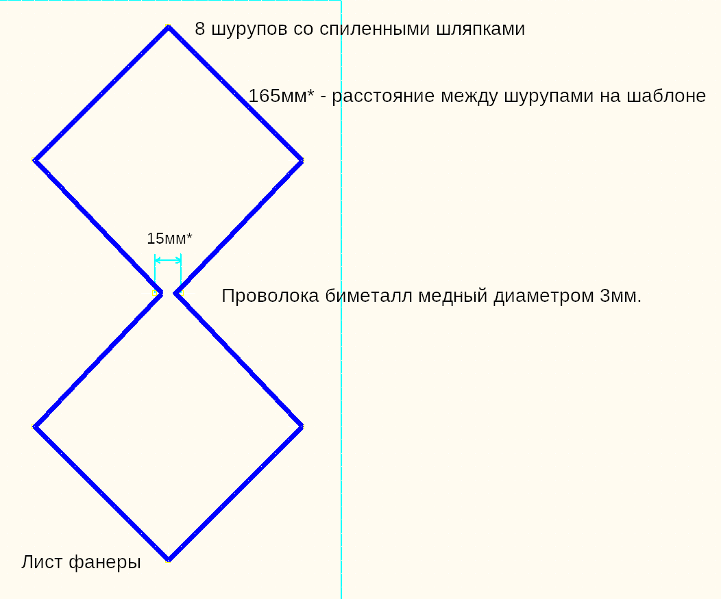

За основу взята антенна DL7KM.
1 Согнул вибратор DL7KM 1шт. на шаблоне из куска фанеры.

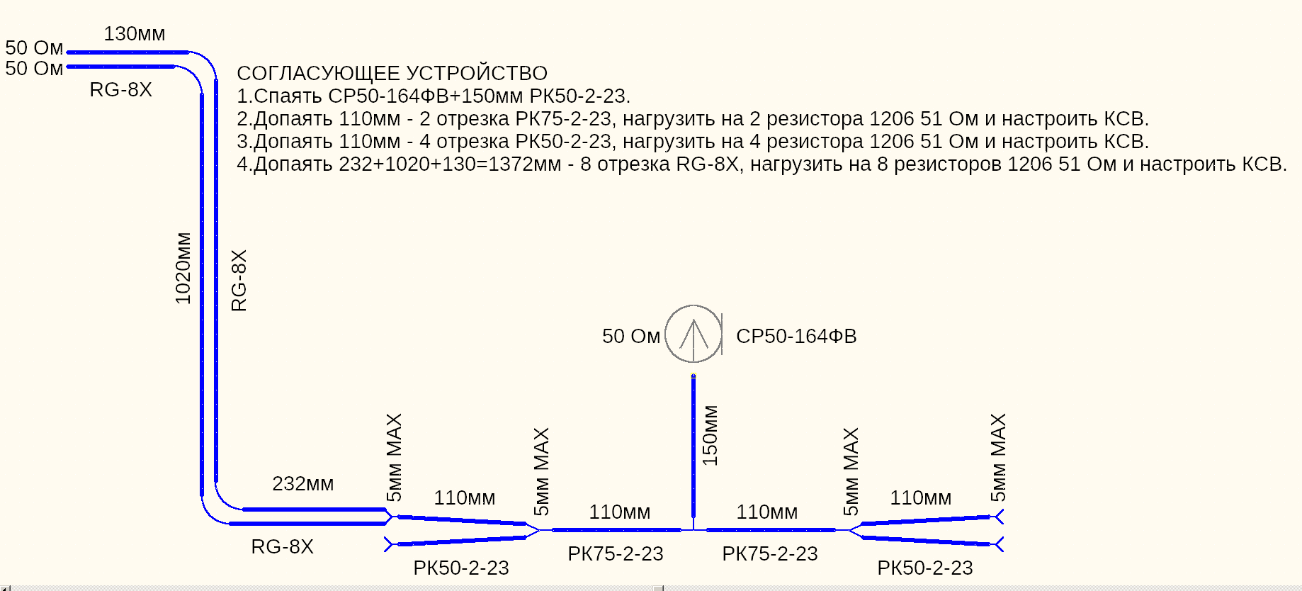

Согласующее устройство

Прошу не кидать тапками за вопрос. В согласующем , в 4-ой позиции написано "допаять 232 + 1020 + 130 = 1372мм." Три отрезка.... А можно ли одним куском? Просто спросить более не у кого....
73! Геннадий (ex UC2CAN)
Сообщения: 930
Откуда: Молодечно
Re: Антенная решетка 2R_8V_48D на 432МГц
Сообщение EU2AA »
EW2GG писал(а):Прошу не кидать тапками за вопрос. В согласующем , в 4-ой позиции написано "допаять 232 + 1020 + 130 = 1372мм." Три отрезка.... А можно ли одним куском? Просто спросить более не у кого....
Здравствуйте, Геннадий!
Именно ОДНИМ куском! Цифры просто показывают какую часть ОБЩЕЙ длины вести горизонтально, какую вертикально.

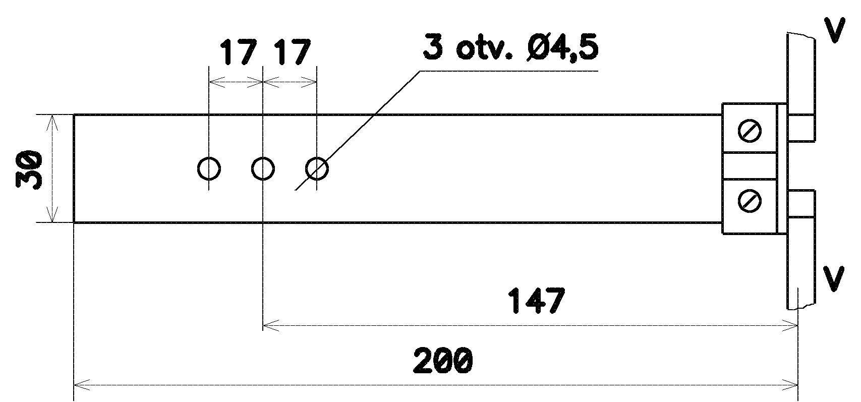

Раз нет точного чертежа одиночной антенны, то уточняю размеры.
рефлектор - вибратор = 253 мм
вибратор - 1-й директор = 253 мм
1-й директор - 2-й директор = 100мм
2-й директор- 3-й директор = 100 мм.
Кабель длинной 150 мм (припаян к СР-50) - это РК-75?
1.Вы правы, такого чертежа не хватает.
Нарисовал и прилагаю.
Все 8 вибраторов привинчиваются винтами М4 СПРАВА на вертикальные стойки каркаса — 2 профиля 30х15мм, плоской стороной вбок.
Можно и слева, но тогда тоже ВСЕ.
Это существенно, иначе нарушится фазировка!
Размещение по высоте согласно эскиза
Винт посередине и два винта сбоку, чтобы оргстекло не треснуло - накладка- сталь 2мм.
Все траверсы с директорами привинчиваются винтами М4 также на вертикальные стойки каркаса согласно эскиза
Нужно соблюсти размер 200мм.
Для каждого вибратора.
Хотя вибратор и директоры находятся на разных уровнях, но в разрезе расстояния равны:
рефлектор - вибратор = 147 мм
вибратор - 1-й директор = 253-147=106 мм
2.Кабель длинной 150 мм (припаян к СР-50) - это РК-50-2-23.
Про это на схеме согласования в п.1

Сетка рефлектора с какой стороны крепится к стойке каркаса?
Отверстие отлежащее от вибратора 147 мм - это отверстие по центру стойки каркаса (со стороны 30 мм)?
Сообщения: 930
Откуда: Молодечно
Сообщение EU2AA »
EW2GG писал(а):Сетка рефлектора с какой стороны крепится к стойке каркаса?
С наружной, т.е. с задней стороны. Самая последняя операция сборки.
EW2GG писал(а):Отверстие отлежащее от вибратора 147 мм - это отверстие по центру стойки каркаса (со стороны 30 мм)?
Да, среднее отверстие в полосе оргстекла 30мм вибратора в отверстие по центру стойки каркаса.
Полоса оргстекла 30мм выступает через сетку рефлектора, придется либо делать прорези в рефлекторе, либо отрезать лишнее от полосы оргстекла. Запас я предусмотрел на случай регулировки, но он не потребовался.

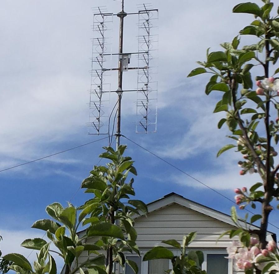

Укоротил
Антенна на зимней консервации.
Отвинчены три поперечные части каркаса, а вертикальные группы антенн просто сняты и установлены в вертикальном положении (чтобы не повалились и не мешали).
Можно увидеть укладку кабелей, прочие мелочь.
