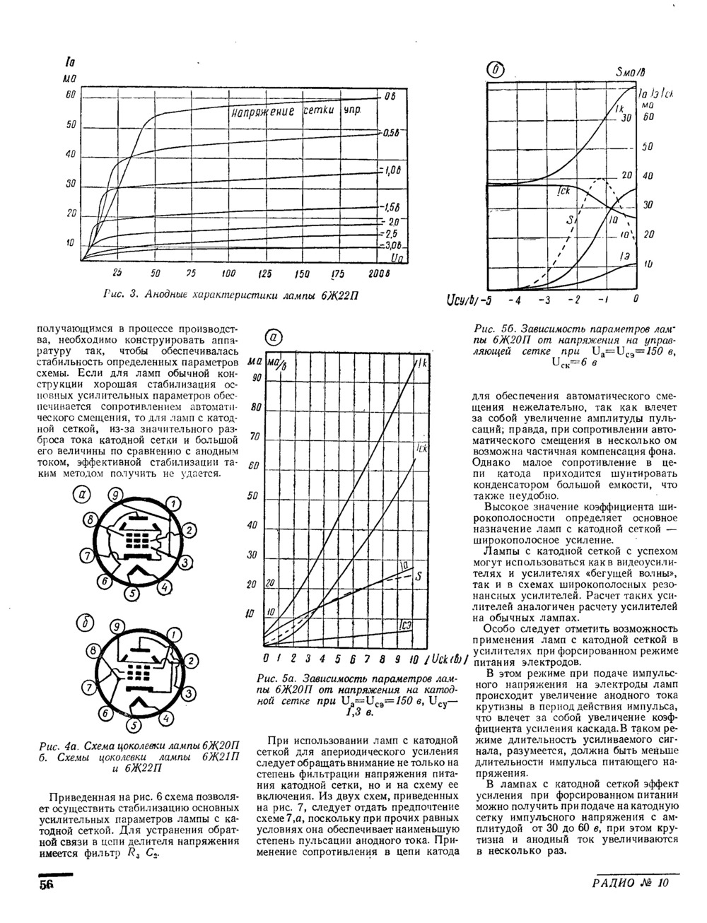

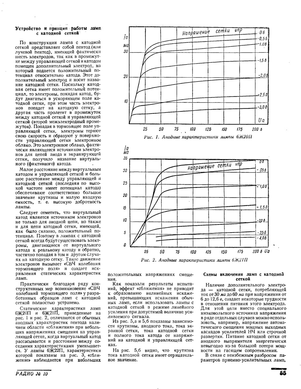

Имеются радиолампы 6Ж21П, 6Ж22П и 6Ж23П
Справочники дают по ним минимальную информацию...
Интересует схема их "типового" включения и примеры использования в аппаратуре.
Заранее благодарю !

рекомендую http://archive.radio.ru/web/1924/01/012/
Обратите внимание, что конденсаторы в те времена измерялись в сантиметрах
Конденсаторы изготавливались из коаксиального кабеля 50 Ом, для него 1см=1пФ.
