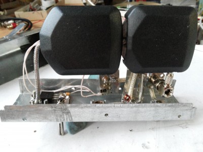

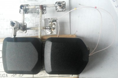

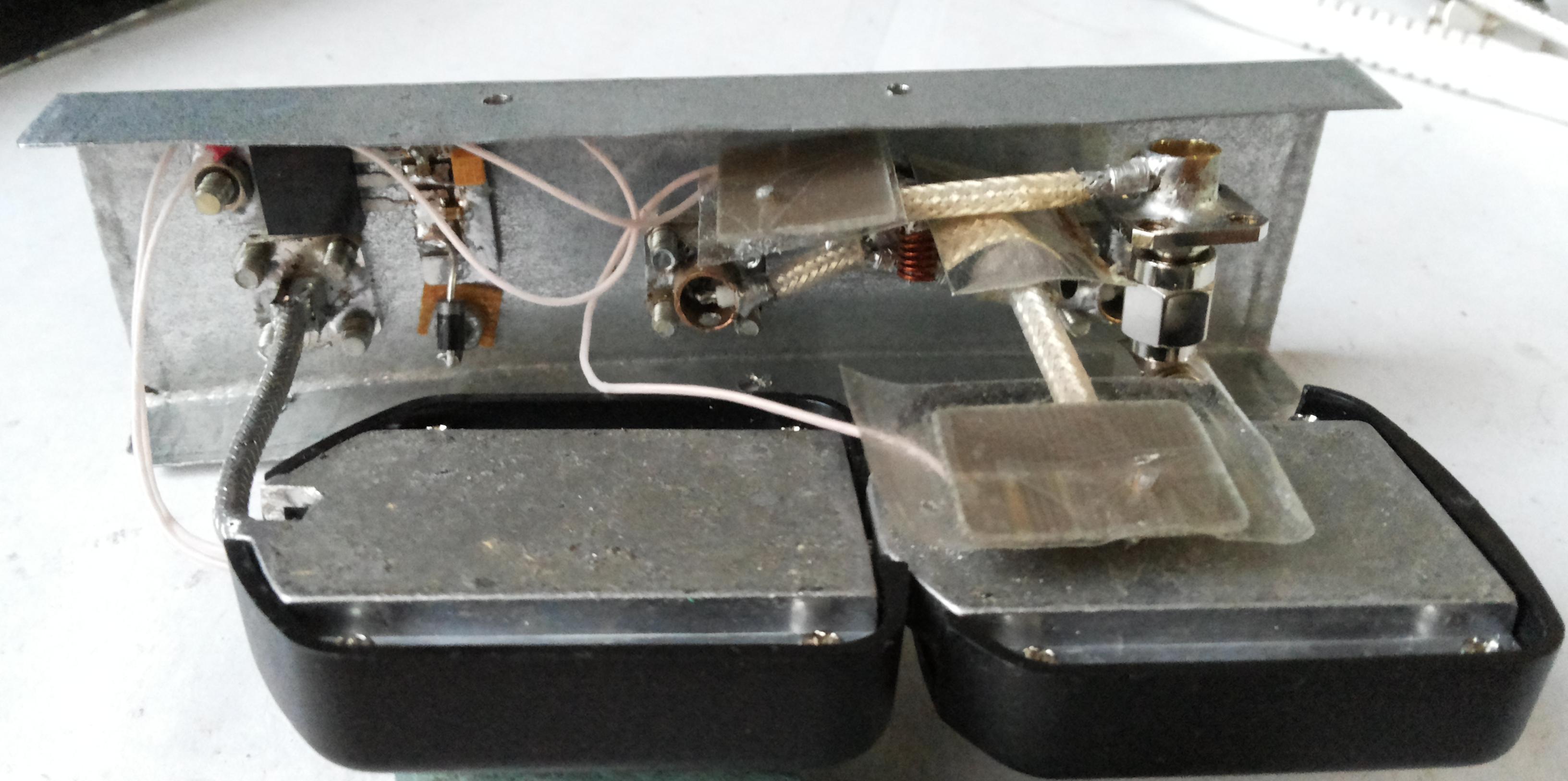

Антенный переключатель с МШУ в корпусе

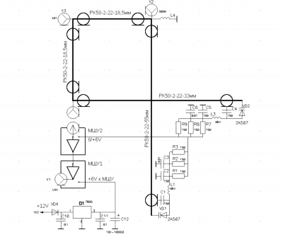

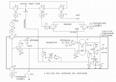

Электрическая схема

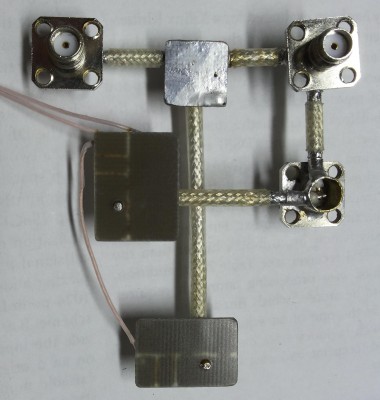

длина кабелей - по оплетке

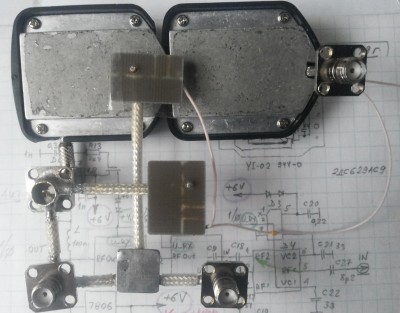

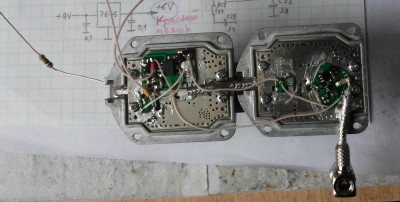

В качестве МШУ использованы две активные антенны GPS, у первой ПАВ-фильтр 1575МГц заменен на 2375МГц, у второй ПАВ-фильтр 1575МГц заменен на конденсатор 10пФ, а магниты сняты

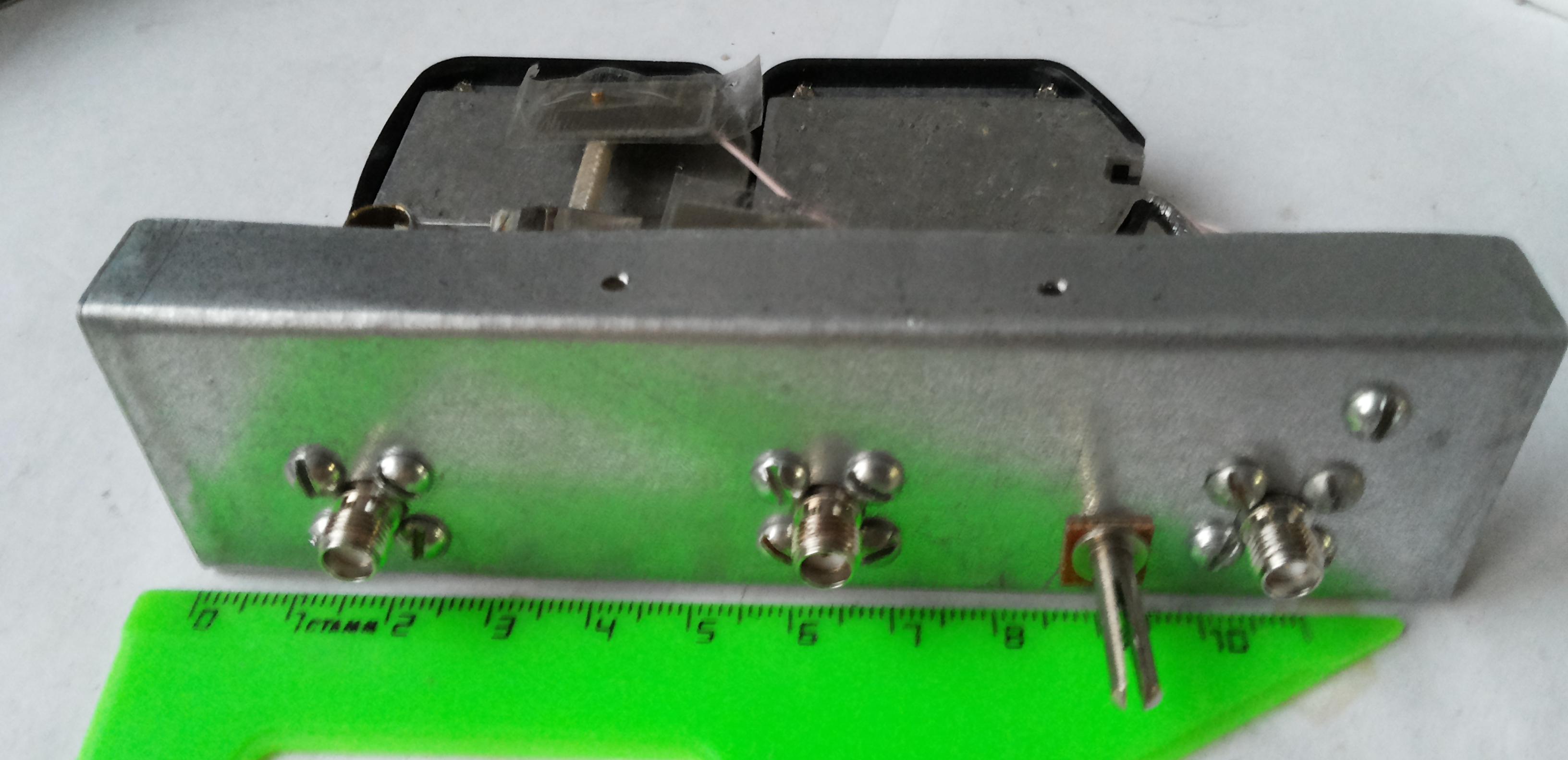

Разъемы под кабели снижения
Слева-направо:
- Х1 - выход МШУ, кабель RG58C/U,
- Х2 - вход от УМ300Вт 2320МГц, нужен кабель с малыми потерями,
- Вилка-штеккер для получения +12В/0,2А МАКСИМУМ, одиночный провод сечением 0,5мм
- Х3 - АНТЕННА 2320МГц

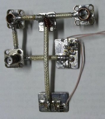

Монтаж АП 2320МГц

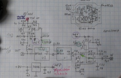

МШУ
Рукописная схема управления по центральной жиле кабеля МШУ, аналогична схеме АП 1296МГц

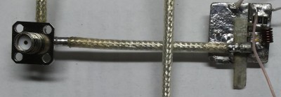

Настройка
Размеры отрезков некритичны, достаточно выдержать длину разделки кабелей по оплетке с точностью ±1мм.
Однако отрезок 33мм требует точной настройки.
Легкий способ - изменение длины запайки концов оплетки к площадкам на плате.
На фото хорошо видна полоска из обрезкв теклотекстолита 3х5мм.
Орудуя пинцетом и паяльником, вытесняя припой из под места подпайки оплетки кабеля поочередно с двух концов нужно точно настроить значение пролаза мощности передатчика в тракт приема TX-RX, минус 30 dB на частоту (2300-2320)МГц.
Используя любой маломощный генератор и анализатор спектра, либо приемник.

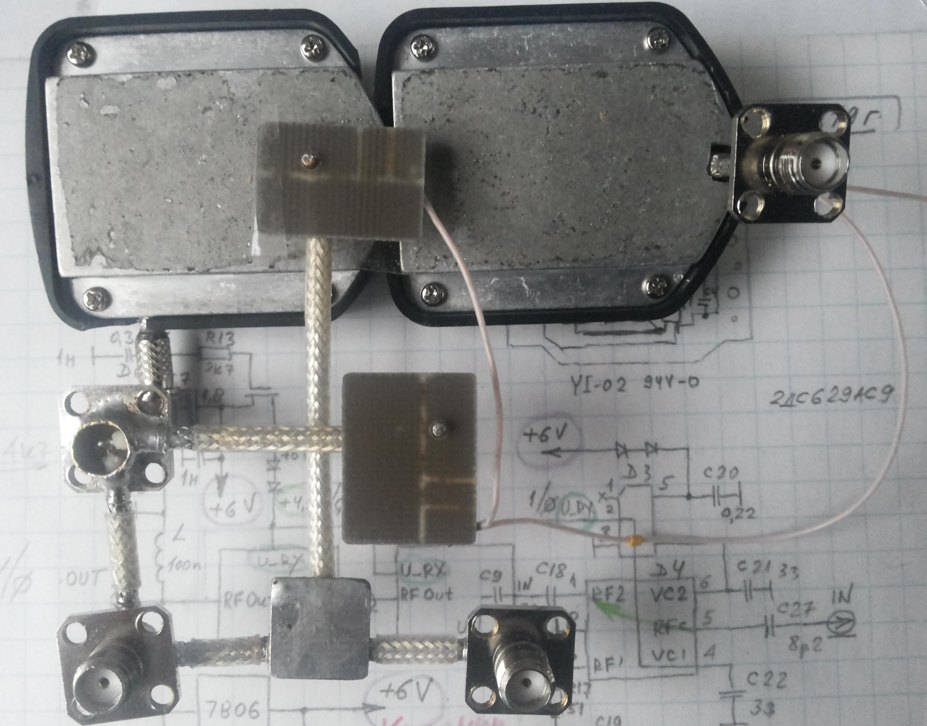

Ключи на P-I-N-диодах
Перечень элементов
C7,C9 - 0603-150пФ
C8 - 0603-1000пФ
L3 - 5 витков ПЭВ-0,3 на хвостовике сверла Ø2мм
L4 - 9 витков ПЭВ-0,3 на хвостовике сверла Ø4мм
R7-R9 - 1206-150 Ом
VD3 - 2A507A
Общая схема управления ПИН-диодами аналогична схеме на 1296 МГц
Используется два кабеля снижения и один неэкранированный провод.
Кабель с малыми потерями используется только для тракта ПЕРЕДАЧИ от УМ300Вт до разъема Х2.
Второй кабель RG58C/U, недорогой, включен уже после МШУ (разъем Х1), поэтому потери в нем на ПРИЕМ не влияют.
Плата индикации и управления расположена внизу, у оператора.
При нажатии педали РТТ СНИМАЕТСЯ напряжение +8V, подаваемое в центральную жилу кабеля ПРИЕМА.
Ток потребления по отдельному проводу +12V при ПРИЕМЕ=90 мА, при ПЕРЕДАЧЕ=200мА.
Монтажная схема платы индикации и управления аналогична схеме на 1296 МГц

Основные параметры
Максимально допустимая мощность - 300Вт.
Потери в тракте ПЕРЕДАЧИ - 0,65dB.
Потери в тракте ПРИЕМА до МШУ - 0,61dB.
Пролаз мощности в тракт ПРИЕМА - минус 31,8dB.
Пролаз мощности в тракт ПРИЕМА с SPDT-ключом
на входе МШУ - минус 50dB,
при этом потери в тракте ПРИЕМА до МШУ
возрастают на 0,25dB, что в сумме составит 0,86dB.
Усиление МШУ - 41dB.
Ток потребления по цепи +12В - 90мА на ПРИЕМ, 200мА на ПЕРЕДАЧУ.
