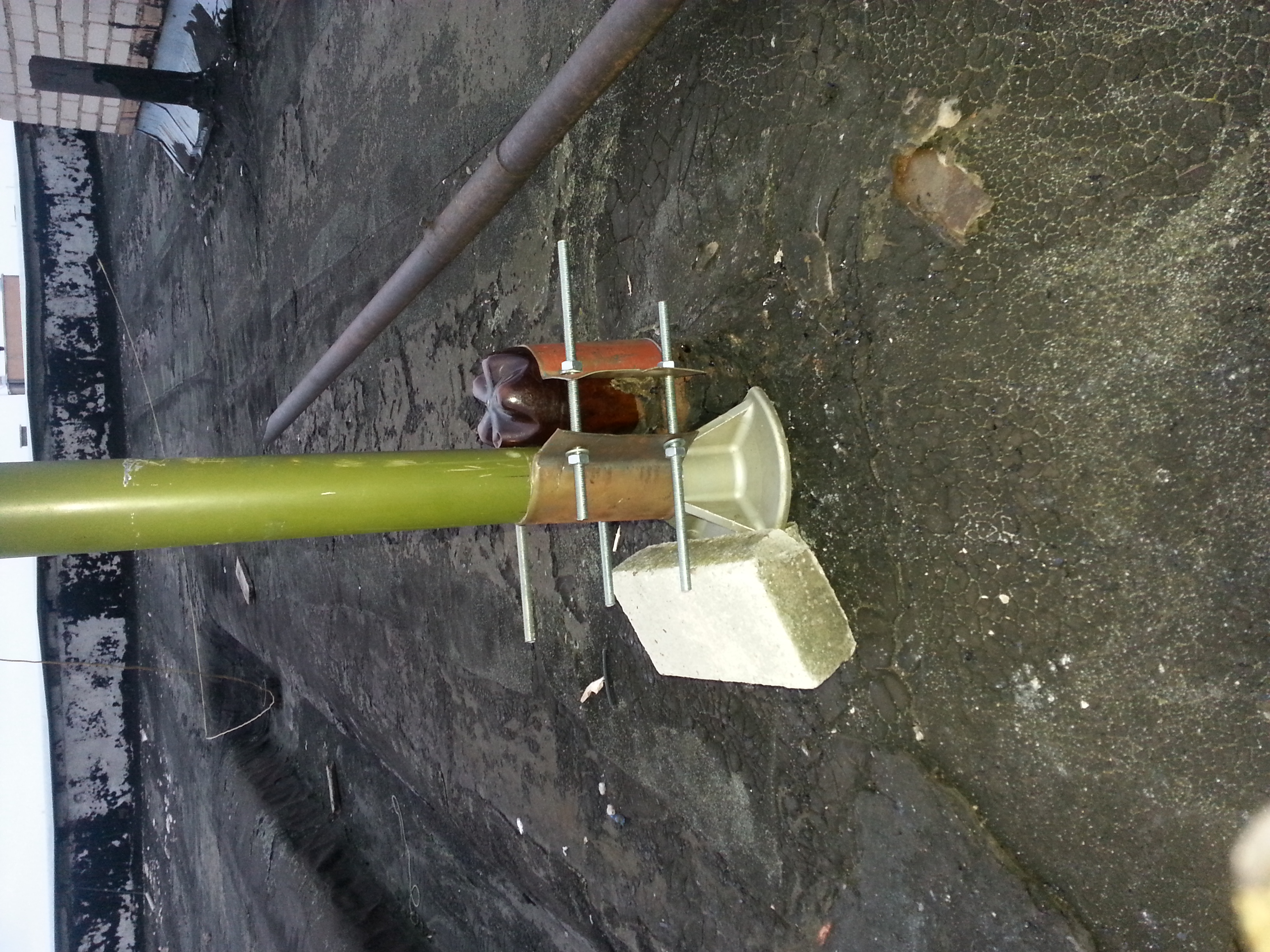

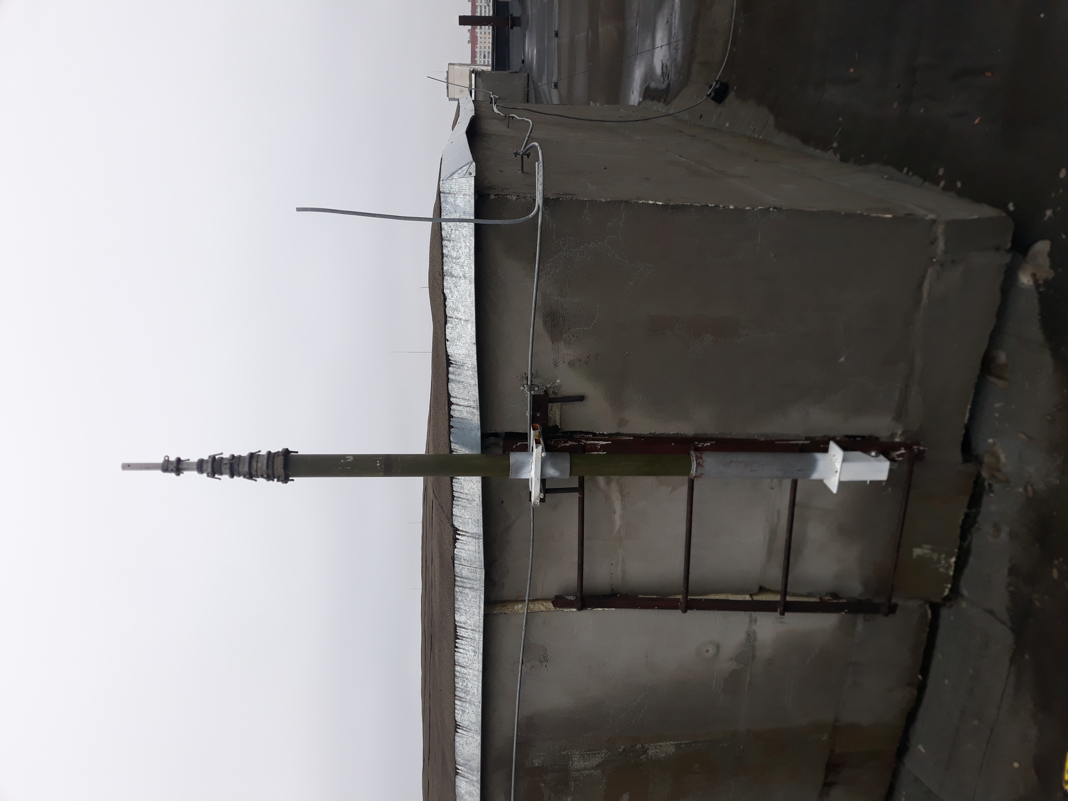

Как вариант крепления мачты.
Сообщения: 38
Зарегистрирован: 08 фев 2019 05:58
Сообщение NOVECHEK »
Решил поделиться, как я закрепил мачту. По другому никак.

Re: Как вариант крепления мачты.
Сообщение YOZ11 »
Неплохо, даже контур заземления рядом, можно заземлить
Сообщение EU2AA »
NOVECHEK писал(а):
YOZ11 писал(а):Неплохо, даже контур заземления рядом, можно заземлить
да ,да) всё на месте)
И лифт с помехами рядом.
согласен. лифт новый,мот по миниму будут помехи. но это лучший вариант. шек на первом этаже.

Сообщения: 917
Откуда: Молодечно
Сообщение EU2AA »
IV - хорошая антенна, делал такую в 1978 году, на 3,5 и 1,8МГц.
На 3,5 каждый луч делал из трех проволок, ромб с малой стороной 3-4 метра, растягивал капроновым канатиком.
КСВ<1,1 от 3,5 до 3,85.
Внимательно рассмотрел фото,увидел крепление к лестнице,
которая и сама держится на честном слове...
Сообщение EW6FL »
Судя по кривоизгнутости стен, можно предположить что сложены стены из кирпича и скорее всего на "худющем" растворе.
Я бы не рискнул делать такое крепление. Да и для этой мачты рекомендовал бы сделать пару ярусов растяжек. Первый ярус на 3-4 колене и второй на втором колене от вершины. Хлипкая она. Растяжки сильно не натягивать, иначе мачта выгнется дугой.
Расположите мачту в ровном месте на крыше на квадратной подставке из уголков. Стоять она будет за счет растяжек.

Сообщение EW6RU »
может и не так всё страшно , будет держаться , я думаю какие никакие испытания проводились на жёсткость. В моём случае я такую мачту закрепил к обрубку от ТВ мачты (наследие СССР), держится нормально (правда пришлось спилить часть подпятника) , а установленный сверху кирпич добавил уверенности. :-): уже второй год полёт нормальный, растяжки из комплекта мачты.
плохо рассмотрели, держиться всё чётенько и жэстачайше! Растягивать буду канатиком из которого рыболовные морские сети плетут.

EW6FL писал(а):Судя по кривоизгнутости стен, можно предположить что сложены стены из кирпича и скорее всего на "худющем" растворе.
Во-первых , к чему приварена лестница, это железобетонное строение, во-вторых оно отделано теплоизолируемым материалом,а в третьих, я решил поделиться вариантом крепления мачты(как сделал это я) . На этом месте стояла коллективная тв антенна . Повторюсь , держится на ура) растяжки конечно будут,выше написал из чего. Спасибо за совет. 73!
Сообщение EW6FL »
У меня шнуром DanLine мм 4 только аналог AV640 растянут. Даже если сгниет, то ничего страшного не случится. Ну будет ветром гнуть. :)
А мачта растянута оцинковкой 3 мм, разбитой "орехами". Все должно быть надежно.
Насчет лестницы у меня в панели просверлены отверстия и в них забиты штыри. К ним уже приварена лестница. Может у вас по другому.

EW2W писал(а):Для такой легкой мачты ,нормальный вар.
Я тоже так считаю. Сверлить крыше запрещено,ставить на покрытие тоже нельзя,даже к стенке лифтёрной нельзя прикрутить ни че, всё заделано теплоизоляцией . Вот такой варик остался) держится хорошо. Решил поделиться с народом)

Опыт эксплуатации этих мачт показал:
Металическое крепление оттяжек в виде спирали разгибается на ура, мачта слаживается при 20 м/с - одназначно поменять хотя бы на карабины.
Растягивать металическим троссиком, шнур из комплекта тянется при длительной эксплуатации, мачта слаживается.
Стенки трубок тонкие и хлипкие - 1.5 мм верхние колени.
DanLine сгниет, рано или поздно.
EW7B
Анатолий, 73!

Приветствую вас. У меня стокового крепления для оттяжек нет, делал самодельные, надёжные. Растягивать буду ,как уже писал , канатиком из которого сети морские плетут. Про дан лайн с вами не соглашусь. Он не сгниёт. Спасибо. 73.
Сообщение VALKOZ »
Так, для инфо. Стоит такой "телескоп" на крыше лифтовой шахты/стены- бетонные плиты/ 12-ти этажного дома, это была так называемая "морковка" с заземлением сверху, стоит больше десяти лет, проверен Хавьером, два яруса растяжек: 1-ый- трос стальной 10мм плюс о-о-чень правильные тальрепы от растяжек троллейбусной контактной сети, закреплены за штыри 10мм в стенки шахты, второй ярус:
биметалл 3мм разбит изоляторами. Вопросов по креплению нет. Кстати, продается пока...
