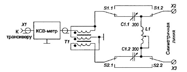

Можно ли сделать с изолированными роторами в каждой секции.
Нужны были бы 2 шт. в тюнер для симметричной линии.

Можно сделать два конденсатора с одной секцией и валом на две стороны и соединить эти конденсаторы диэл. втулкой.

ew8cm писал(а):Скинь ссылку на твою схему. Легче поставить два отдельных КПЕ соединив оси механически.
Вот схема тюнера, в котором нужно два конденсатора на одной оси, но без контакта. Для этого нужны два конденсатора с выходом оси в обе стороны для соединения их диэл. втулкой.
73! Сергей EU8R (ex: EW8OD)

Не пойму, в чем вопрос? Нужно два конденсатора на 240 пФ с осями на две стороны - и все....
Они устанавливаются на диэл. пластину, валы соединяются диэл. втулкой.
