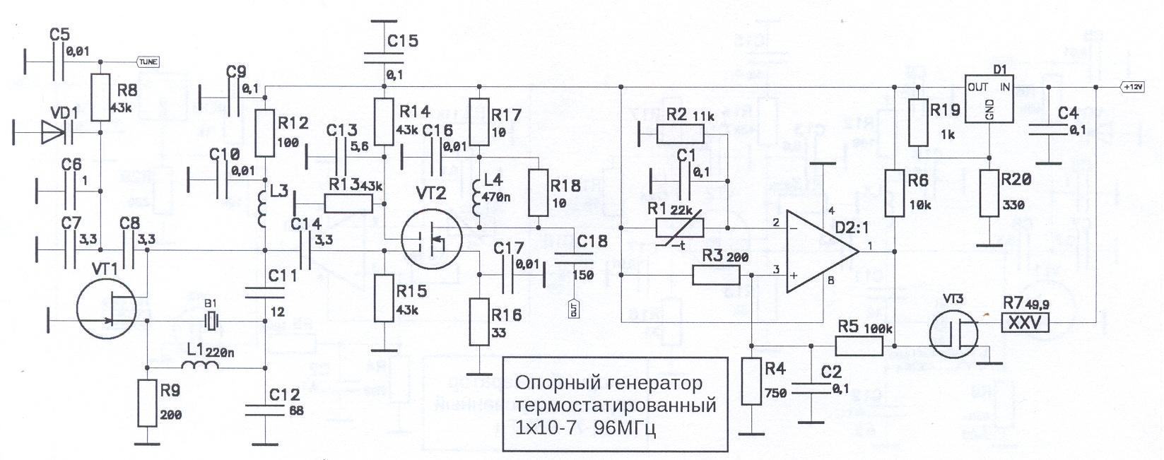

Собрал "Опорный генератор 25 мгц" по предлагаемой схеме.После регулировки, и термостата в том числе, достигнута долговременная стабильность"+-"1гц судя по частотомеру Ч4-34.Но частота равна не 25 мгц,а 24, 998 713 мгц. Интересно на сколько сдвинется диапазон принимаемых частот в районе 10 ггц?Хоть не вылетит за пределы?Ставить подстроечные элементы-сразу посадить стабильность,которая всё-таки важнее.Даже убрал цепь с варикапом,так частота понижается ещё больше.Без катушки L1 шунтирующей кварц и служащей, как известно, для предотвращения возбуждения кварца не низших гармониках,он возбуждается всё-таки на стабильной частоте условно 100 мгц,но частота постоянно и упорно плывёт вниз на десятки гц не смотря на температуру.После установки катушки и прогрева термостата частота достигает какого-то берега.Правда,пришлось убрать С12 т.к. контур L3 выше 5-ой гармоники не настроить. Температура термостата 30 град.Главное развязать генератор от внешней среды.Режим работы ключево-аналоговый:быстро достигает заданной температуры и далее практически стоит на месте.Для контроля пришлось даже купить современный тестер DT9208A с термопарой,до этого всегда хватало ТЛ-4м. Резистор R4 увеличил до 22 ком и сделал подстроечным. R4 увеличил до 10 ком.Что там с гистерезисом?Аналоговый режим получился из-за крохотной электровакумной лампочки "ириски",которую я поставил для подсветки шлица подстр.резистора регулировки температуры и конструктивно находящегося под термооболочкой термостата.Оказалось её небольшой нагрев довольно сильно влияет на частоту.И сейчас она просто поддерживает постоянную температуру вместо основного нагревателя,но это не исключает его работу. ТЧХ практически не снимал-нужен более современный частотомер.В маленьком отсеке делитель на 4 и ФНЧ.Следующая проверка в реальных условиях по спутнику.
Сообщения: 950
Откуда: Минск, KO33
Re: Доработка LNB
Сообщение eu1aq »
VERN писал(а):Собрал "Опорный генератор 25 мгц" по предлагаемой схеме.После регулировки, и термостата в том числе, достигнута долговременная стабильность"+-"1гц судя по частотомеру Ч4-34.Но частота равна не 25 мгц,а 24, 998 713 мгц. Интересно на сколько сдвинется диапазон принимаемых частот в районе 10 ггц? Хоть не вылетит за пределы?
Номинальная частота гетеродина при частоте кварца 25.000 МГц равна 9750 МГц, т.е. в 390 раз выше. Отклонение составляет 1287 Герц. Умножаем на 390 и получаем 501930 Гц или, приблизительно на 502 кГц ниже, т.е частота приема 10488998 МГц. С учетом того, что при предложенной доработке сигнал внешнего генератора навязывется работающему внутреннему, реальное отклонение может быть больше или меньше. Если в качестве ПЧ используется PlutoSDR, а в качестве управляющей программы - SDR Console, это отклонение можно программно компенсировать средствами самой программы.
VERN писал(а):Ставить подстроечные элементы-сразу посадить стабильность,которая всё-таки важнее.Даже убрал цепь с варикапом,так частота понижается ещё больше.Без катушки L1 шунтирующей кварц и служащей, как известно, для предотвращения возбуждения кварца не низших гармониках,он возбуждается всё-таки на стабильной частоте условно 100 мгц,но частота постоянно и упорно плывёт вниз на десятки гц не смотря на температуру.После установки катушки и прогрева термостата частота достигает какого-то берега.Правда,пришлось убрать С12 т.к. контур L3 выше 5-ой гармоники не настроить. Температура термостата 30 град.Главное развязать генератор от внешней среды.Режим работы ключево-аналоговый:быстро достигает заданной температуры и далее практически стоит на месте.Для контроля пришлось даже купить современный тестер DT9208A с термопарой,до этого всегда хватало ТЛ-4м. Резистор R4 увеличил до 22 ком и сделал подстроечным. R4 увеличил до 10 ком.Что там с гистерезисом?Аналоговый режим получился из-за крохотной электровакумной лампочки "ириски",которую я поставил для подсветки шлица подстр.резистора регулировки температуры и конструктивно находящегося под термооболочкой термостата.Оказалось её небольшой нагрев довольно сильно влияет на частоту.И сейчас она просто поддерживает постоянную температуру вместо основного нагревателя,но это не исключает его работу. ТЧХ практически не снимал-нужен более современный частотомер.В маленьком отсеке делитель на 4 и ФНЧ.Следующая проверка в реальных условиях по спутнику.
Для того, чтобы не углубляться в дальнейшие эксперименты, проще всего найти готовый ТСХО на 25 МГц со стабильностью +/-50 ppm и лучше и сделать несложный термостат предложенный EU2AA (http://qrz.by/forum/viewtopic.php?f=74&t=10517#p84650), (или использовать уже имеющийся термостат), а получившееся отклонение компенсировать программно. Или, в качестве генератора использовать стандартный VCTCXO (Например такой: https://www.ebay.com/itm/402461880083?h ... SweMNe6veI , +/-0.5 ppm, ФШ -148 дБц/Гц@10кГц) и подстроить частоту уже в нем. Или взять готовый ОСХО: https://www.ebay.com/itm/333845821935?h ... Sw~NJgkYRD В любом случае, не стоит забывать, что немаловажное значение имеют фазовые шумы используемого генератора ...

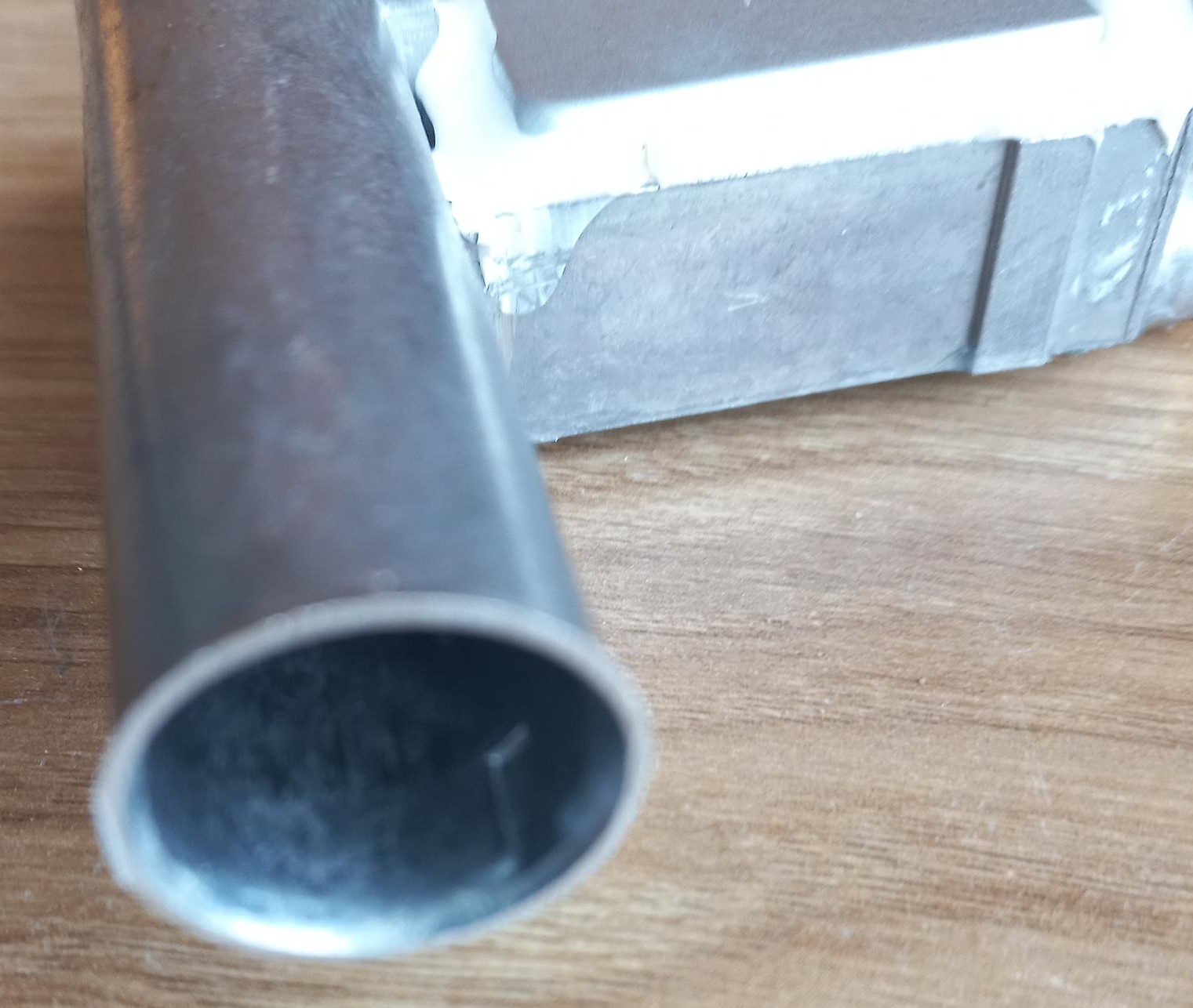

3 Часто пишут и спрашивают: “Где лучше всего резать головку?”
3.1 В конце цилиндрической части с заходом на конус +(2-3)мм .
3.2 После среза видим, что внутренний диаметр тоже расширяется.
3.3 Это очень хорошо
После наружной обпиловки край получается острый! Значит переход будет с малыми потерями.
Ступеньки удалось избежать. Это важно.
Спиливаем выступающую часть до диаметра трубы головки, а затем и меньше диаметра – примерно до Ø19,5мм , чтобы вставить в трубку облучателя с трением.

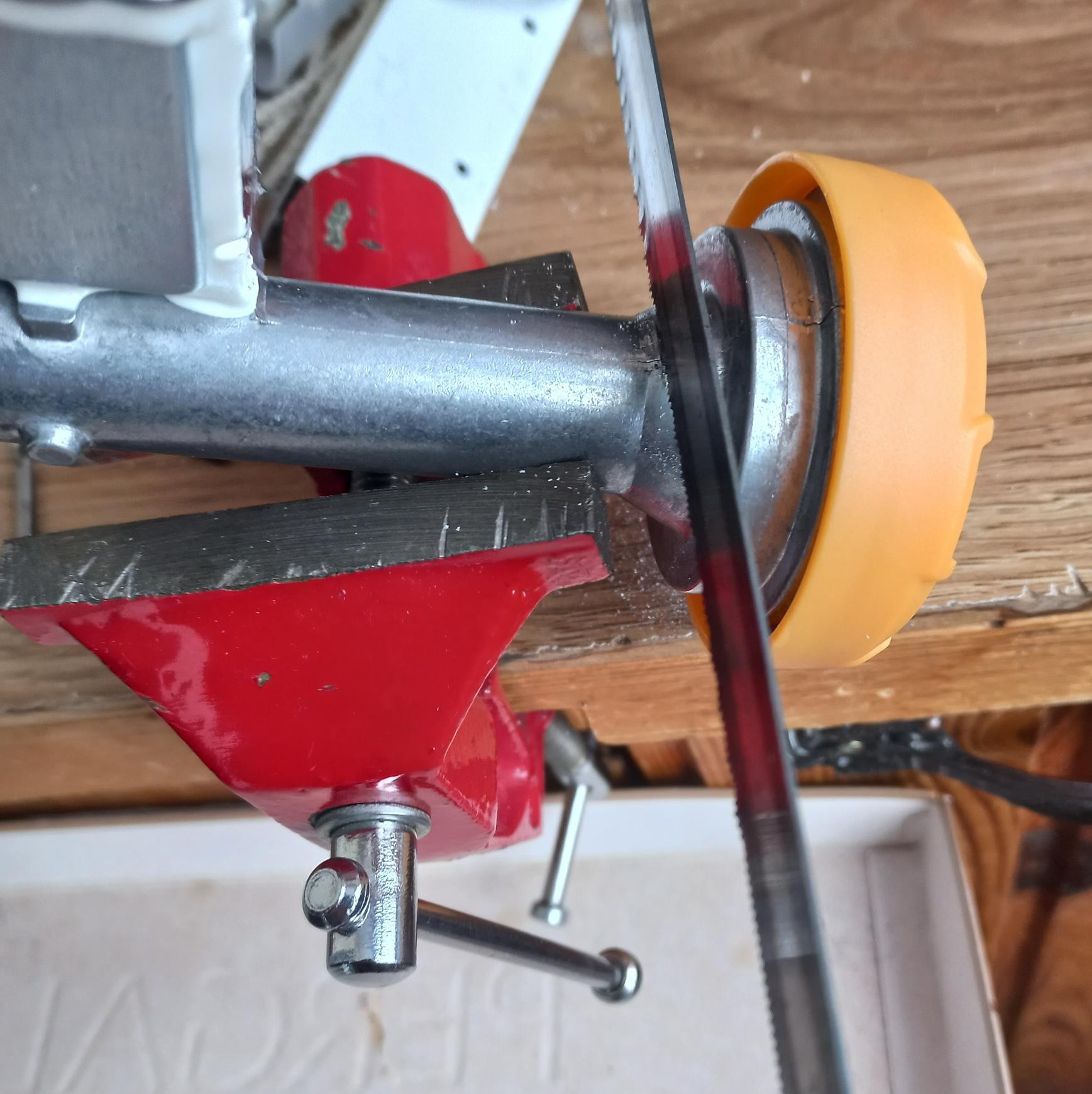

4 “У меня головка имеет диаметр в месте среза 20мм.
И трубка облучателя тоже имеет внутренний диаметр 20мм.
Как их состыковать?”
Пример. Измеряю наружный диаметр горловины LNB IT-4047 – 20,2мм.
Измеряю внутренний диаметр трубки патча – 20,1мм, он МЕНЬШЕ внешнего диаметра горловины головки.
Будем стыковать.
4.1 Режем раструб головки. Отщелкиваем пластиковые половинки, зажимаем в тиски раструбом вниз, чтобы опилки не попали внутрь.
Фото “среза”, “после среза” и “обпиловки” см. выше, в п.3
Вставляем срез головки в трубку облучателя.
Убеждаемся, что стык удерживается силами трения,
затем ставим стык на клей.
Сообщения: 923
