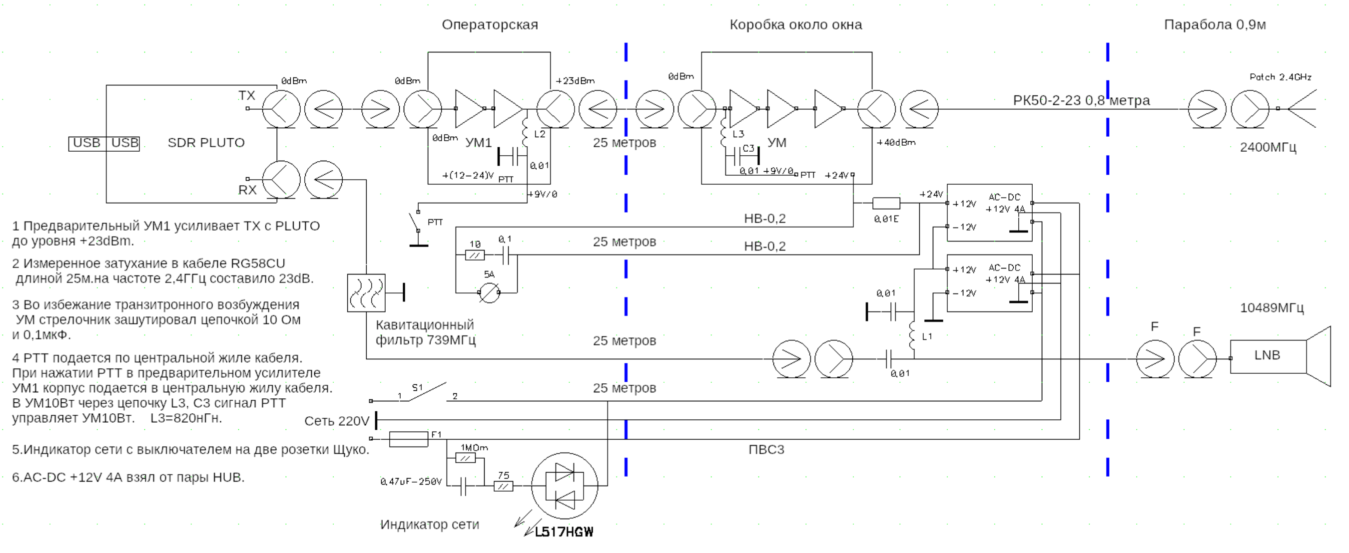

Электрическая принципиальная схема
Часть расположена в Операторской, часть в Коробке у окна, а парабола с патчем и LNB - уже за окном.

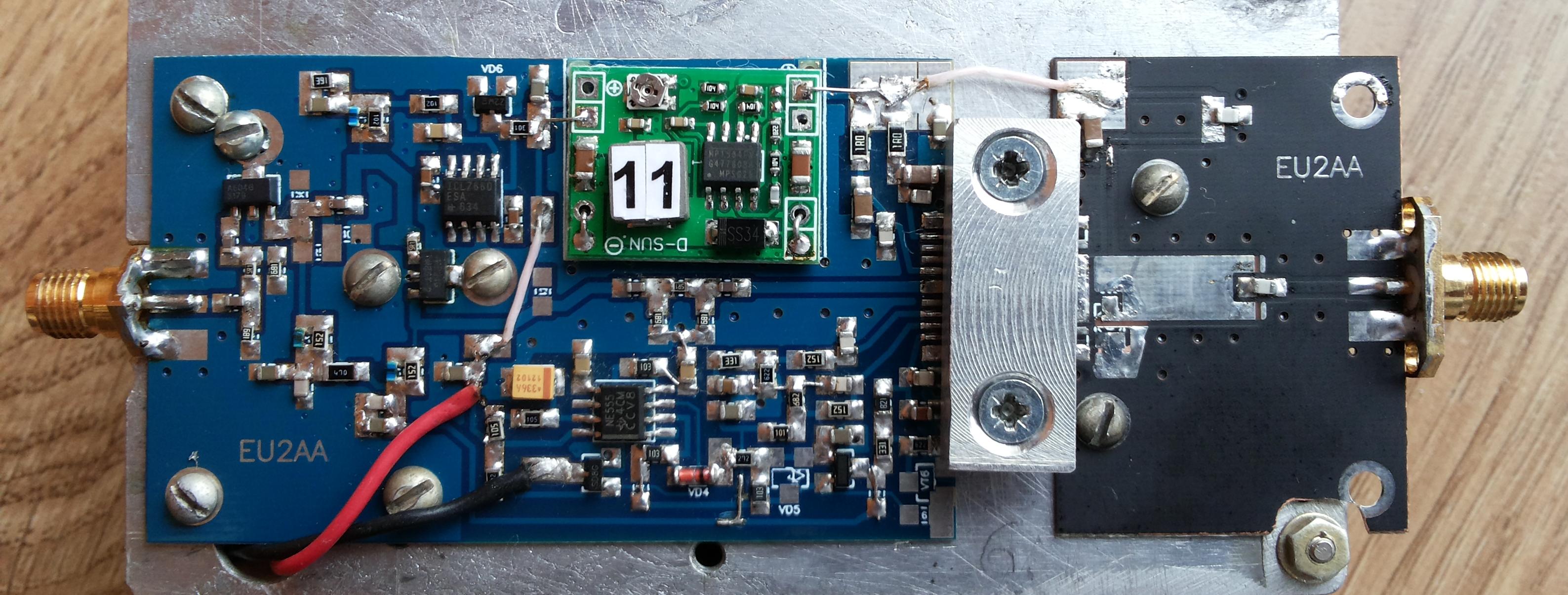

1. На рабочем месте кроме ноутбука располагается SDR-модуль ADALM-PLUTO,
предварительный УМ1
стрелочник для контроля тока основного УМ 10Вт,
телеграфный ключ с манипулятором и педаль РТТ.
Сигнал TX передатчика PLUTO с мощностью +3dBm частотой 2,4ГГц,
усиливается в предварительном УМ1 до уровня +23dBm,
затем подается в кабель длиной 25 метров, в котором он затухает до мощности 0dBm.
Этой мощности достаточно для раскачки основного УМ до 10Вт(+40dBm).
РТТ подается по центральной жиле кабеля.
При нажатии РТТ в предварительном усилителе УМ1 корпус подается в центральную жилу кабеля.
Внутри УМ10Вт через цепочку L3, C3 происходит управление ПРИЕМ/ПЕРЕДАЧА УМ10Вт.
L3=820нГн.

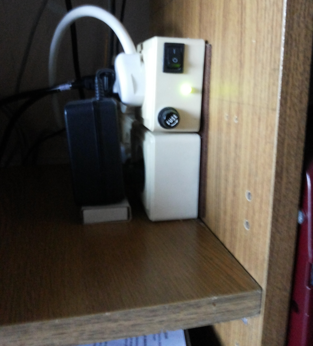

Пара трехполюсных розеток Щуко, в одну из них встоен Индикатор сети на светодиоде L517HGW
2.Вынесены на 25 метров в Коробку у окна:
Основной УМ 10Вт версии V3.1
и пара AC-DC, каждый по +12V - 4A.
3.За окном Patch с дисковым облучателем и LNB Octagon Single LO

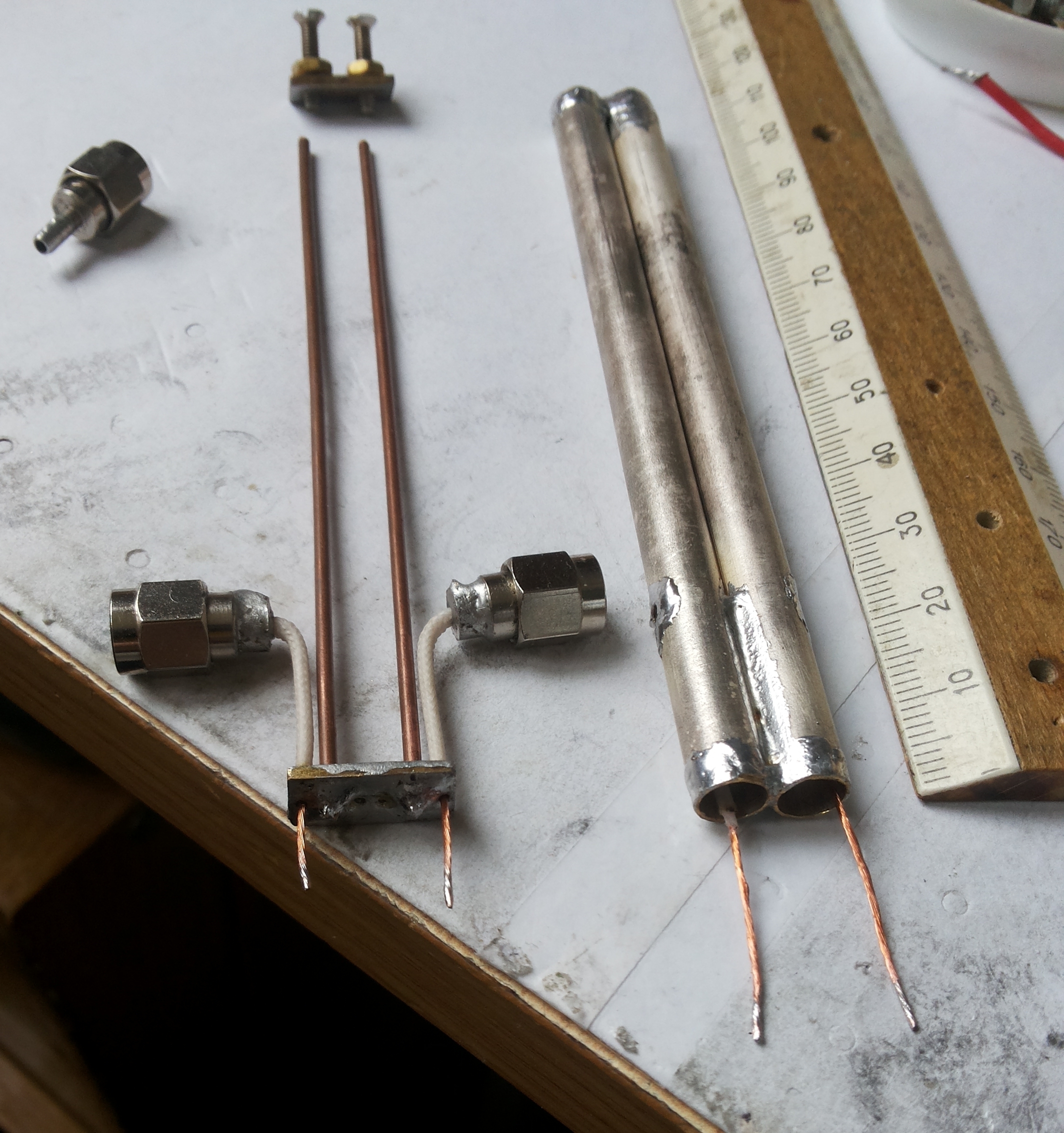

Поработал ножовкой и паяльником и сделал образец кавитационного фильтра на частоту 739МГц.

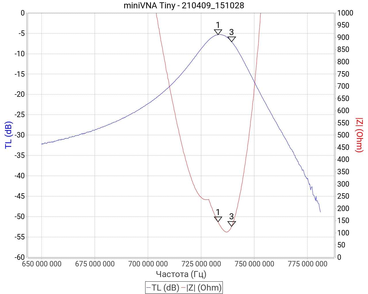

Включение его на входе RX PLUTO снизило зашумленность, уровень шумов упал на 10db, кроме того исчезли сигналы неведомых станций,
которые ранее (без фильтра 739МГц) лезли то тут, то там.
Подробно динамические характеристики в формате markdown можно посмотреть здесь.

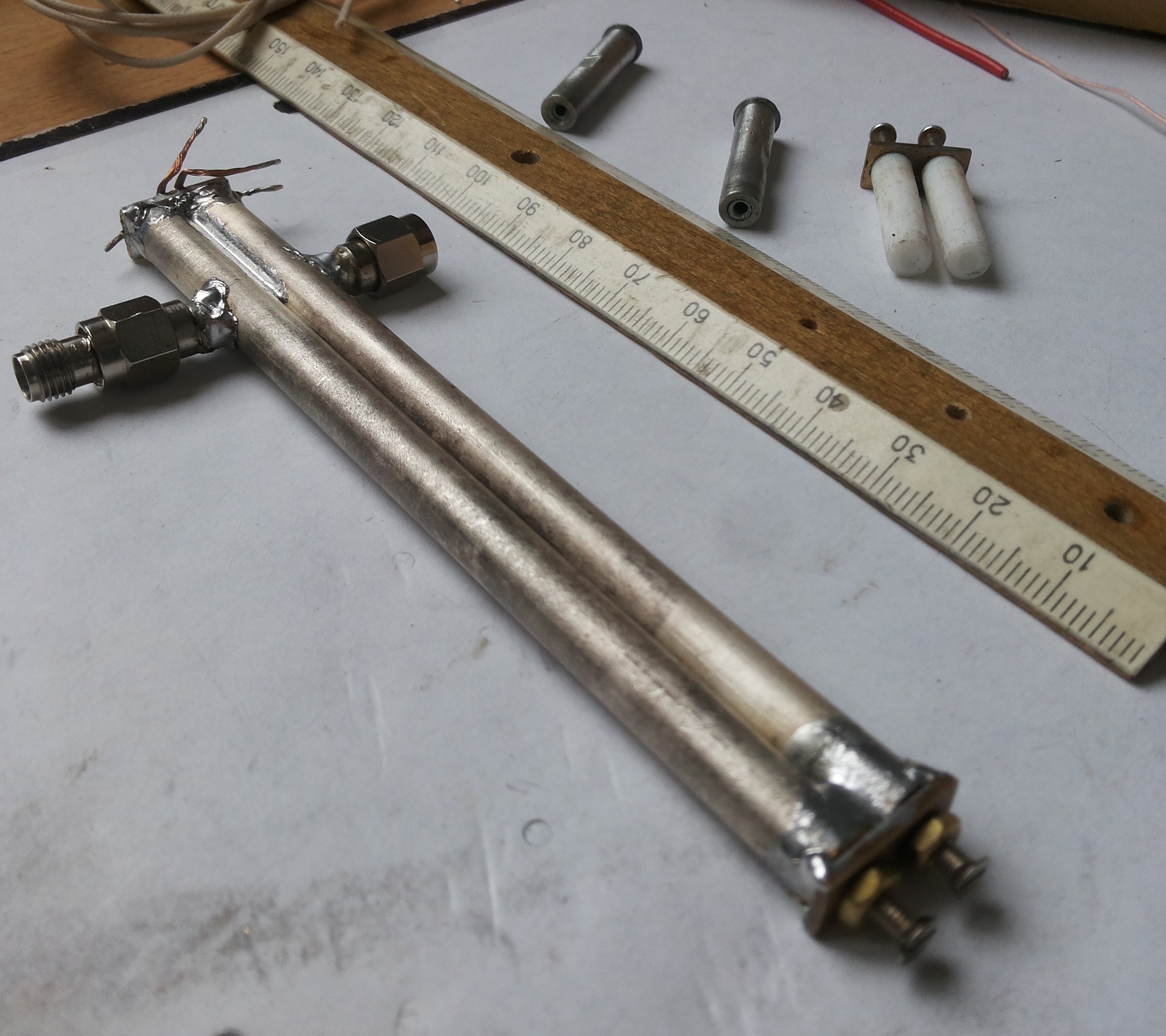

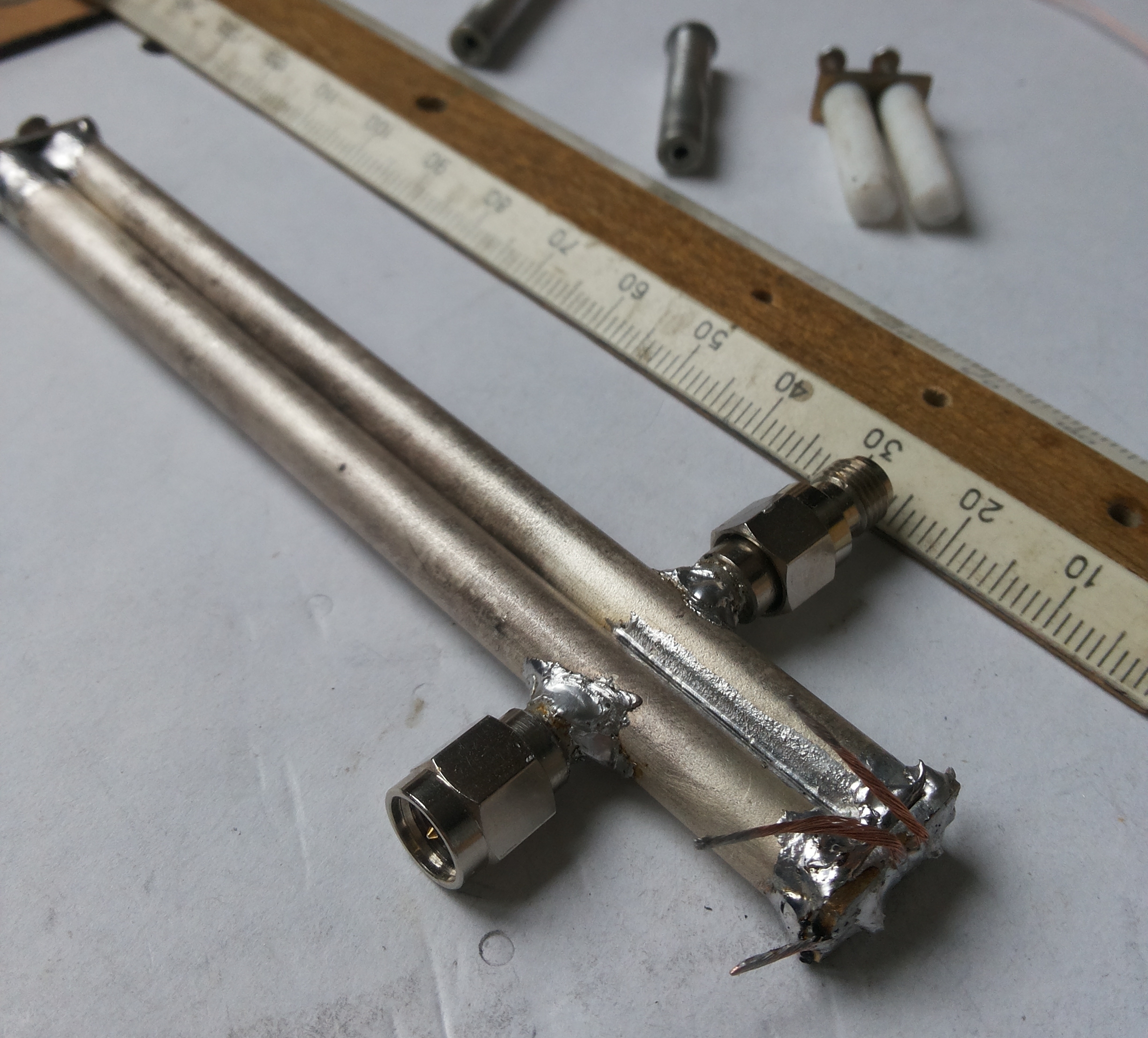

Последовательность сборки кавитационного фильтра 739МГц
Конструкция 2-х звенного кавитационного фильтра 739МГц
L1=110mm. L2=104mm. L3=100mm. L4=21mm.
Трубка с внешним Ø7мм и внутренним Ø6мм
Центральный проводник - биметалл медь-сталь Ø1,5мм
Где добыть трубку Ø7мм?
Всем известна антенна с подъемником и трубами Ø55мм, в траверсе антенны и есть такая трубка.
Это самый простой путь

привожу характеристики в упрощенном виде
КФ-739.pdf
(216.86 КБ) 579 скачиваний
КФ-739b.pdf
(127.88 КБ) 575 скачиваний
