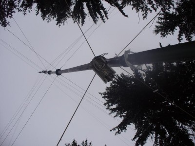

На 4-ой фотографии виден станок "оригинальной" конструкции. Кстати если присмотреться, на фото видно, что вся антенна "висит" на тросе. Поднимать противовесы в лесу не решились, тк конструктивно протянуть 4 противовеса на высоте 5-6м в лесу удовольствие не для слабонервных.
И если с резонансом еще более или менее все понятно, то как обеспечить симметрию в условиях "пересеченной" местности?

Конструктивное исполнение в нашем случае особенностей не имеет. Чем проще, тем лучше. Изолятор может стоять только до тех пор пока нагрузка строго вертикальна. А на фото его не видно, просто потому что его там еще не было.EW4MM писал(а):Юрий,спасибо.
Да на фото видно ,что вертикал приподнят.Сначала подумал что трубы соединялись с помощью фланцев, к которым одновременно крепились оттяжки.Изолятор незаметен на фото.Очень трудно представить:как таким малым количеством людей удалось поднять антенну высотой с десятиэтажку.Только на оттяжки надо четверых (оттяжки с лебедками?).Тут думаешь как осилить 27 метровый вертикал.Так что ваш опыт будет бесценен.Если можно поместите еще фото с деталлизацией. Что за изолятор используется? Как защищен этот узел от разрушения? Чем дальше в лес -тем больше вопросов.
Kazimir EW4MM
Что касается подъема, тут конечно нужна небольшая сноровка. С учетом того что в прошлом году уже поупражнялись, в этом все намного проще, в моральном плане
Если место открытое (нет вокруг деревьев и построек) наверно проще поставить 27м падающей стрелой. Пару лет назад что то подобное поставили в течении дня в троем. Утром приехали, а вечером уже прогрели эфир на 80м. Правда трубы были дюралевые. Ну а если сильно интересует конструкция, можете и заскочить в наши края.

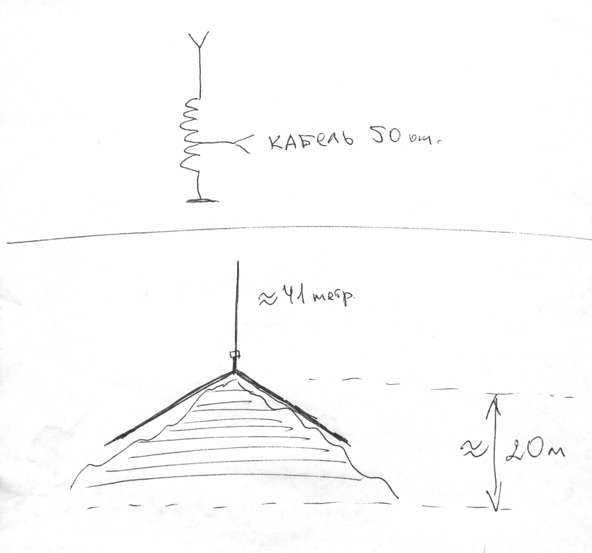

Александр , узел запитки вертикала (на фото видна только катушка) собран по какой схеме ? без конденсатора ?

Какая полная высота вертикала на сегодняшний день ?

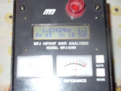

общая высота чуть больше 41 метр (самое главное что стоит ..., надо пережить усиление ветра на выходные), пока только на IC-756 посмотрели резонанс и КСВ (около 1840 и КСВ 1.2 при прямом подключении кабеля к штырю и противовесам, без СОГЛАСУЮЩЕГО ... КСВ двойку показало на 1950, ... посмотрим на днях что покажет MFJ)

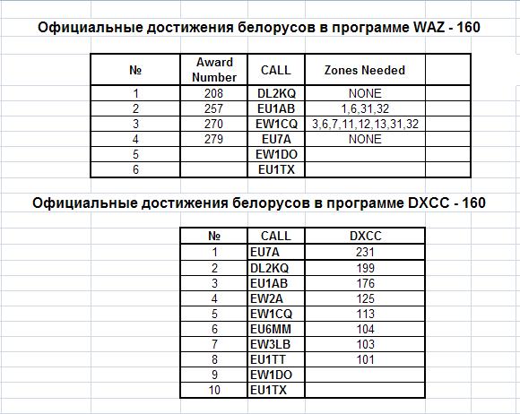

... а зачем все это? ... просто интересно ... к тому же где найти такое расположение на местности для установки антенны как на рисунке (первый рисунок прошлогоднее согласование)
Идеально для «ПУШКИ» на 160
мысли в слух после прошедшей ночи, когда с EU1TX после работы поехали на антенну и уехали почти в час ночи,... лег около двух, а сегодня к восьми на работу..., может просто адреналина не хватает, если уж женщина успокоилась и только спрашивает, что мы сегодня сделали, то значит все нормально

Я думаю, что кроме хорошей дозы адреналина занять достойное место в очень трудных и престижных дипломных программах и хорошо отработать в соревнованиях.ew1do писал(а):кто-то из наших говорил:"Зачем столько усилий, ради одной антенны и на пару месяцев..."
... а зачем все это? ... просто интересно ... к тому же где найти такое расположение на местности для установки антенны .
Места в таблицах хватит . не хватит - дорисуем .
Удачи вам!

Где получился резонанс на 160м ?
