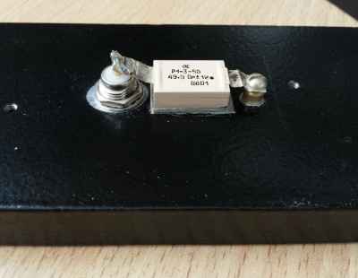

Часть 1.
Прокладка из пачки слюды, толщиной 2мм и электрическая изоляция болта от корпуса улучшает КСВ до 1,1 на 144МГц и до 1,2 — на 432МГц. Пачка слюды теплоотвод восстанавливает.
Проверено при выпуске мелкой серии (около 100шт.) ЭНС: КСВ от 0 до 500МГц был не хуже 1,2.
30Вт можно подавать долго. 100Вт выдерживает кратковременно, но нужно следить за нагревом радиатора.
Металлическая крышка должна быть не ниже 30мм, чтобы не испортила КСВ.
Если слюду положить более тогкую, то КСВ будет похуже,
вот АЧХ со слюдой толщиной 1,0мм
ЭНС50_АЧХ.pdf
(91.49 КБ) 352 скачивания
Видно, что КСВ на 432МГц стал=1,28.
На 1296МГц резистор Р1-3-50Вт-49,9 Ом дает КСВ хуже 1,6.
При замене на Р1-3-25Вт-49,9 Ом и толщине слюды 2мм КСВ до 1300МГц - не нуже 1,3.
*конструктивная емкость Р1-3-25Вт-49,9 Ом менее 4пФ.
**кроме того нужно заменить разъем Х1 на любой из: СР50-150ФВ, СР50-155ФВ, СР50-157ФВ, СР50-159ФВ, SMA, N.
Разъемы типа СР50-154, СР50-167 и того же ряда для частот 1296МГц уже совершенно непригодны.

Пример 100Вт нагрузки на 432 и 1296МГц
Какое правило монтажа составных частей в нагрузку 800 Вт?
1 Отрезки кабелей позволяют разнести пары резисторов подальше друг от друга на радиаторе, либо даже на разные радиаторы.
2 Пары резисторов крепить как на фото https://qrz.by/forum/download/file.php?id=16188&t=1 Важна разделка центральной жилы кабеля и лента от оплетки кабеля до корпусных выводов резисторов.
3 При распайке звеньев мы имеем дело с соединением ТРЕХ кабелей в ОДНУ точку.
Это удобно делать, как на фото:
4 Использовать тонкий кабель, такой как РК50-2-22, RG-174 ...
С толстым кабелем хороший КСВ получить гораздо сложней.
5 Кабели, такие как RG58, у которых "плывет" изоляция не подойдут
Обязательно измерять КСВ, например, векторным анализатором mini-VNA.
VNA даст ответы на все вопросы.
