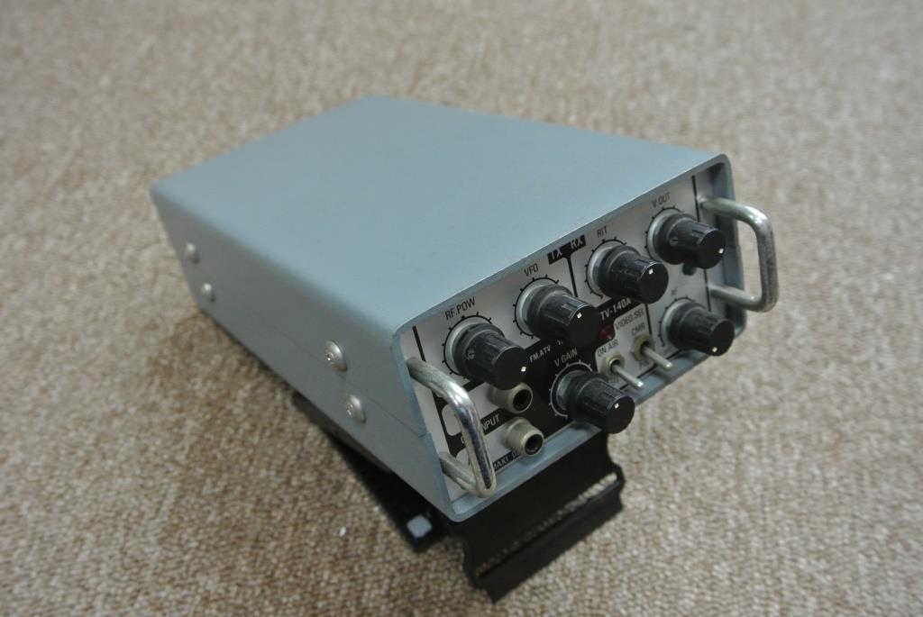

Сообщение eu1fg »
К сожалению не нашел в инете описания, может кто-то просветит что это?
ссылка:
https://www.qrz.ru/classifieds/detail/m ... mgc_381801

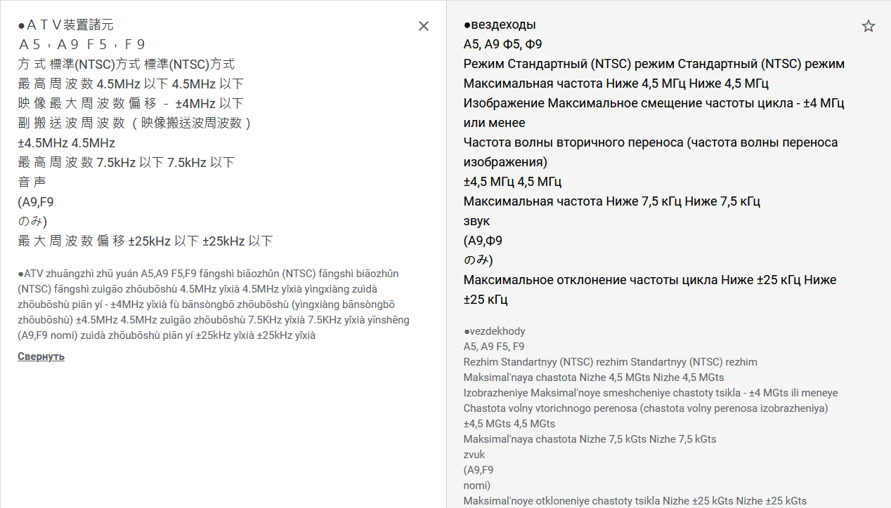

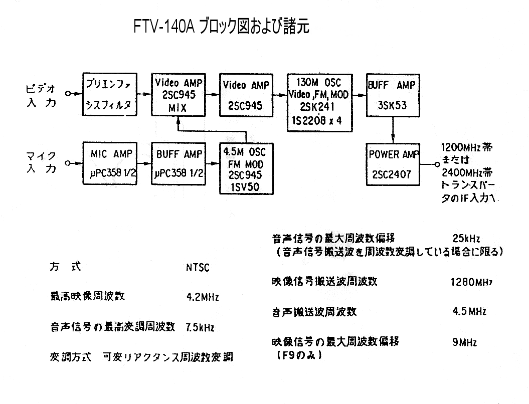

Re: TRANSCEIVER FTV-140A (1200Мгц)
Сообщение eu1aq »
Трансивер для любительского FM телевидения (ATV - https://www.hamtv.com/FMATV.html ; https://www.hamtv.com/info.html) на диапазон 23 см .
Хотя, проще всего было бы поинтересоваться у автора объявления:
