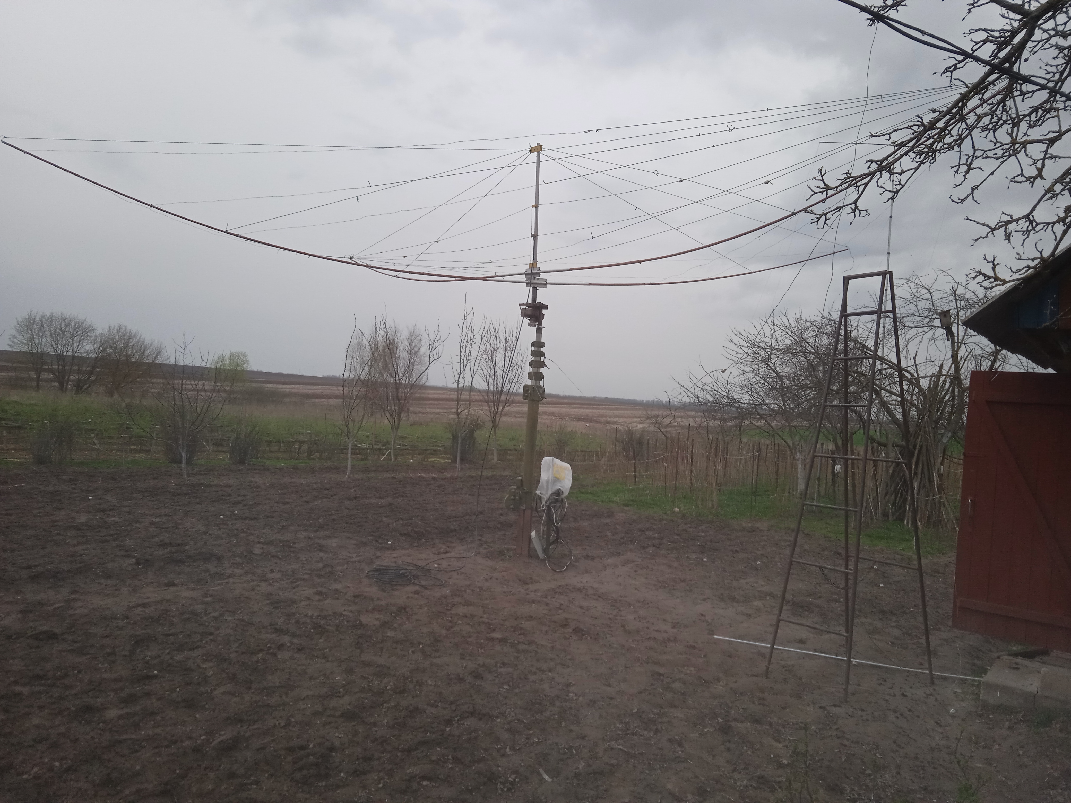

Всем привет. Может кто подтолкнет к решению проблемы. История началась во время cq ww 2022. Работали на диапазоне 21 МГц и вдруг, без видимых причин, трансивер начинает возбуждаться (нажимают на передачу в режиме ssb и КСВ начинает зашкаливать). Измеряем антенну анализатором, все хорошо, замечаний нет. Переключился на дельту этого же диапазона, все работает. Подключили к спайдеру другой трансивер, история повторилась. Запорный дроссель стоял.
Сейчас Спайдер был снят в ремонт, увеличил диаметр активных элементов, полностью заменил кабель, подключил к трансиверу и снова увидел эту проблему. 14 и 28 проблем нет, на 21 МГц КСВ шкалит, при этом анализатор показывает что все хорошо. Запорного дросселя сейчас нет.
Куда копать? Из-за такой "мелочи" не хотелось бы отказываться от антенны.
Спасибо.
Спасибо.

1. Исключить резонанс мачты и оттяжек. Посмотреть все железо в ближней зоне (радиус 15 м от спайдера). Поэкспериментировать с высотой мачты (а вдруг она резонирует? )
2. Остаются элементы 21 МГц - скрытый дефект провода. Наверное, надо начать с активного элемента.
- Сообщения: 616
Re: Спайдер. 21 МГц " не работает"
1) мачта сложена, все оттяжки побиты орехами и лежат на земле.EW8R писал(а):1. Исключить резонанс мачты и оттяжек. Посмотреть все железо в ближней зоне (радиус 15 м от спайдера). Поэкспериментировать с высотой мачты (а вдруг она резонирует? )
2)ближайшая мачта в 30 метрах от спайдера. На ней дельты на сорок, в следующую поездку их "уберу", но в прошлый раз это не помогло.
3) провод медный, голый ... В последний раз активные элементы сделал новыми, увеличил диаметр до 3мм примерно (антенный канатик), остальные элементы из провода 1мм, все без изоляции.

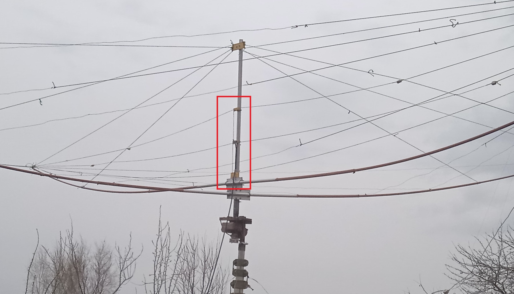

На фото сложно рассмотреть все детали.
Но я начал бы проверять все в радиусе 6 метров от мачты: от земли вверх.
1. Оттяжки мачты.
Они могут резонировать. Первые орехи растяжек должны быть максимально близко к узлу крепления мачты, а последние к анкерам.
2. Трубы конструкции- не знаю, что у Вас применяется, но если углепластик- будут проблемы.
3. Не могу рассмотреть изоляторов на конце вибраторов.
При мощности нужны керамические и желательно ставить по два (допустим через 10см, уменьшив тем емкость на конце вибратора).
4. Не знаю материала растяжек концов вибраторов- могут даже синтетические в сырую погоду быть токопроводящими, особенно это скажется при работе с усилителем.
Для начала попробуйте на активном вибраторе 15-ки поставить на концах по два изолятора и не поднимая на рабочую высоту посмотреть, что будет постепенно увеличивая мощность...
1. Оттяжки мачты.

тут момент главный вот в чем, антенна там появилась не сейчас, а эксплуатировалась несколько лет и несколько раз собиралась и разбиралась, никаких проблем не было ... а эта неисправность появилась фактически на пустом месте.EW4M писал(а):На фото сложно рассмотреть все детали.
1. Оттяжки мачты.
1. оттяжки побиты хорошо, ближе к мачте пол метра, потом около метра несколько секций, потом больше. Но в этот раз они вообще не принимают участие в эксперименте, фактически лежат на земле.
2. трубы стеклотекстолитовые, набор от р-квад.
3.4. изоляторов раньше нигде не было, после элемента шла веревка данлайн, сейчас на активных элементах стоят изолятора иао-2 и потом веревка.
если все пройдет по плану, то во вторник проведу повторное расследование.
