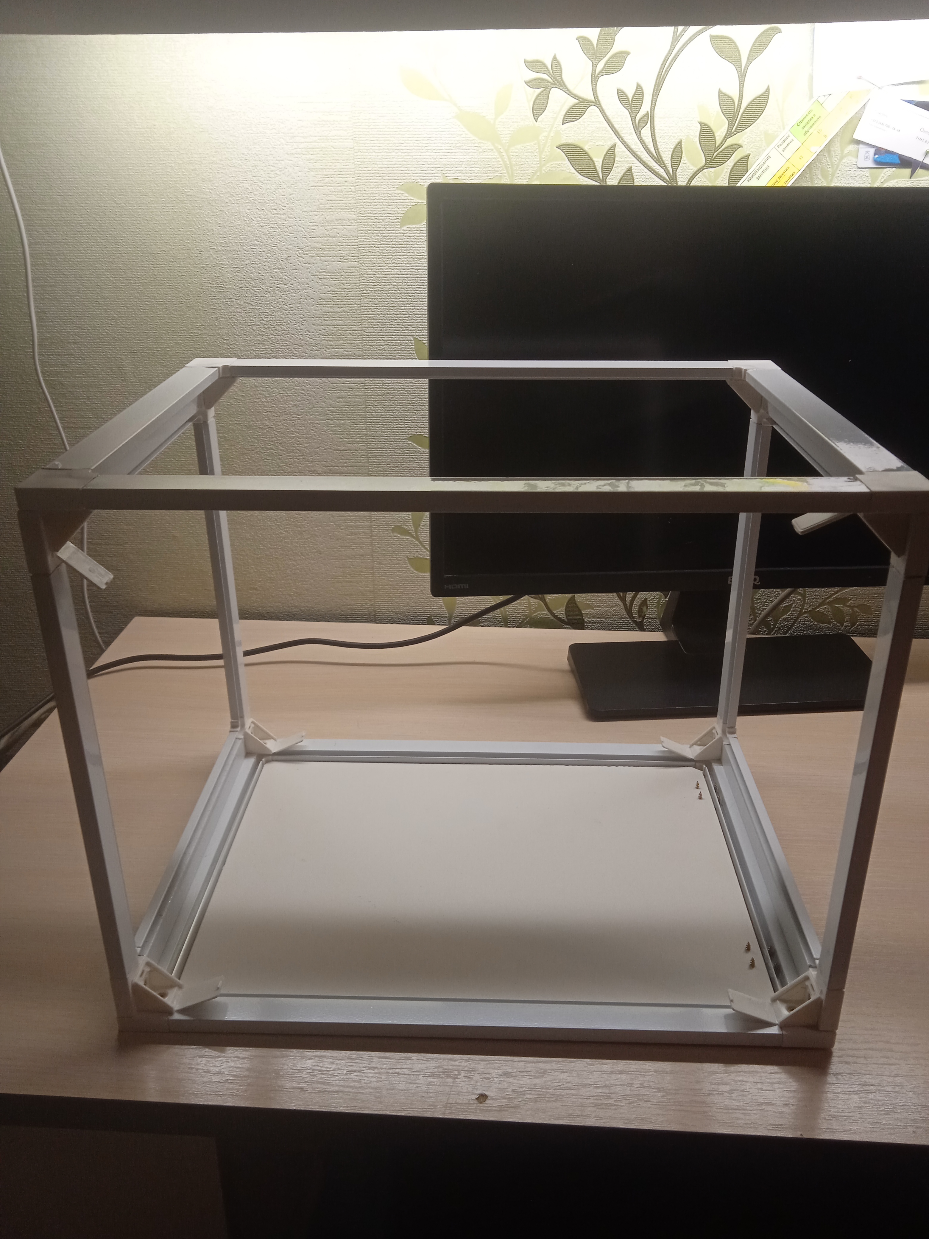

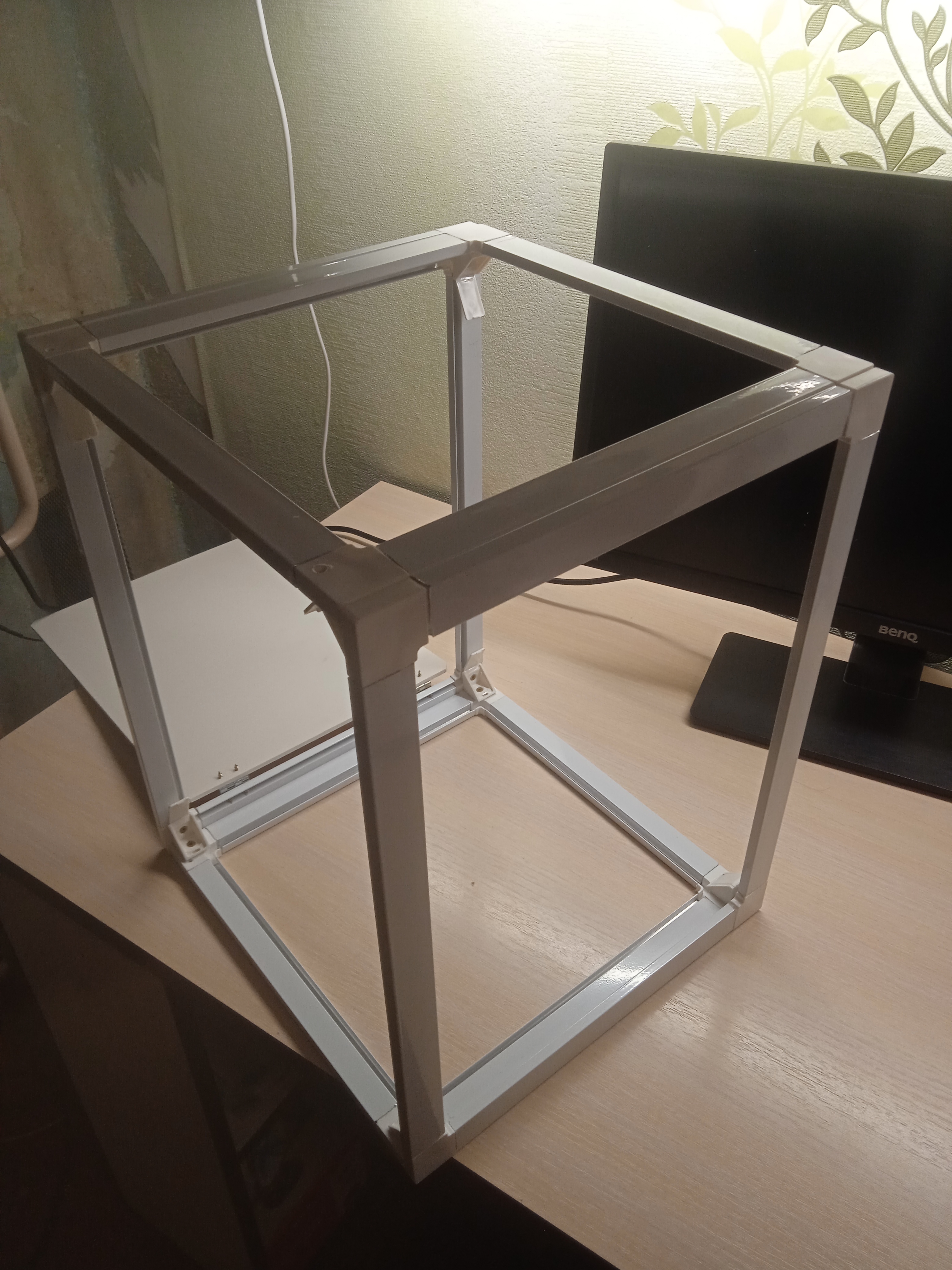

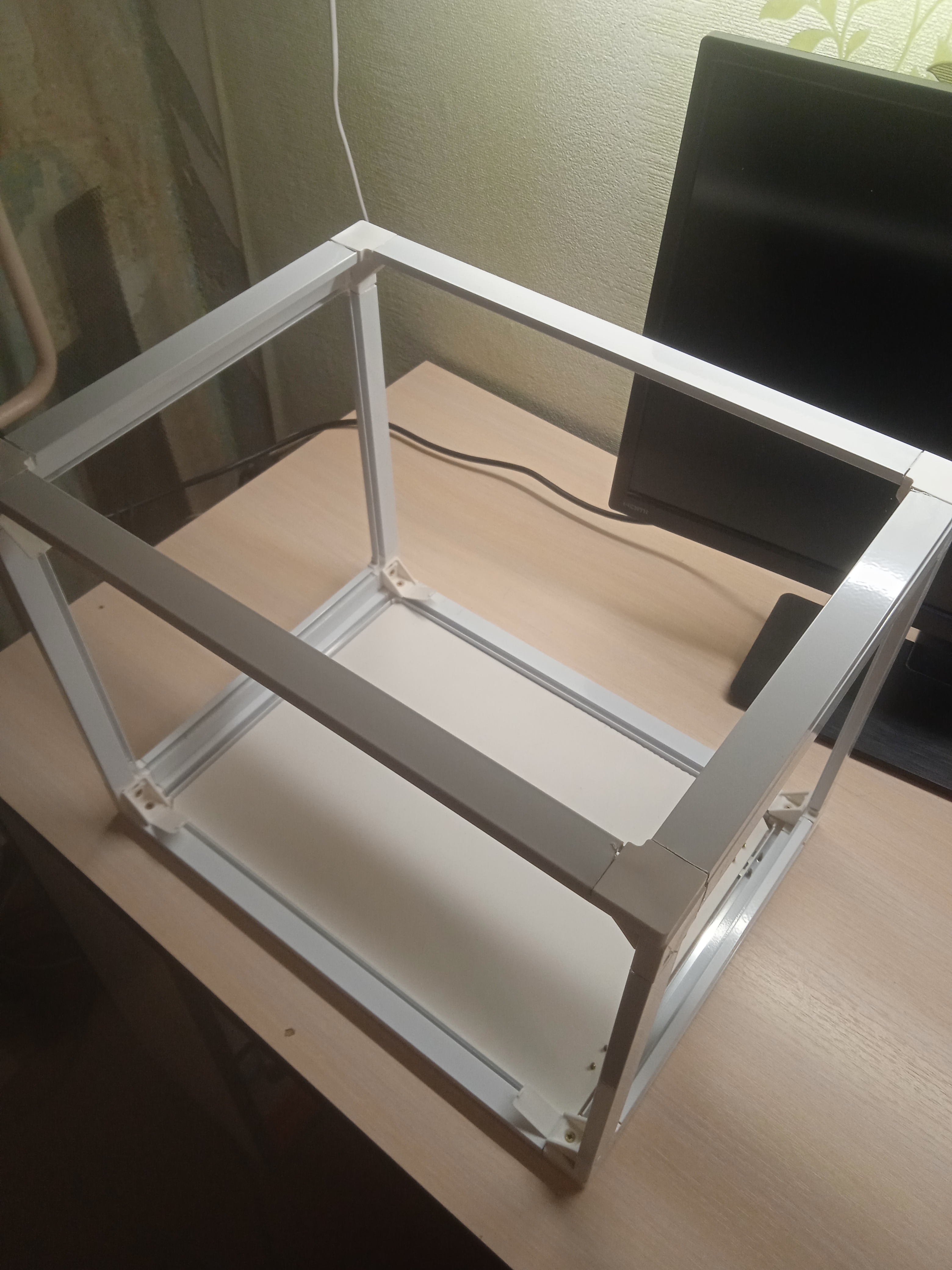

Собирал по работе прототип одного устройства ... Посмотрел на каркас, точно! Это же корпус для усилителя, согласующего и тд. Причем собирается он очень легко и фактически любого размера. Получается прочным и лёгким.
В основе применен профиль из алюминия для москитных сеток, соединители пластиковые так же для сеток и пластиковые мебельные уголки для крепления рамок между собой.
Всё это купил в хозяйственном магазине.
3 метра профиля - 8 рублей
Уголок для профиля около 20 копеек
Уголок мебельный около 20 копеек
