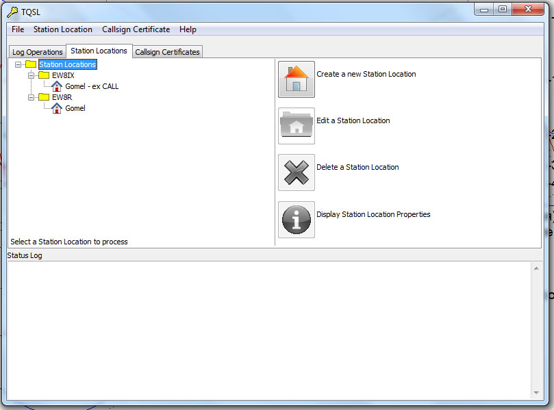

to EW8R
в TQSLCert должно быть изображение двух "картинок"с обоими позывными - только после этого можно обрабатывать сязи , проведённые старым позывным .
73! Виктор
Сообщения: 545
Откуда: Гомель
Re: LoTW и все, что с ним связано
Сообщение EW8R »
EU3AA писал(а):to EW8R
Спасибо, понял. Я сделал так сначала, потом засомневался, и удалил вторую локацию.
Вот так правильно? :

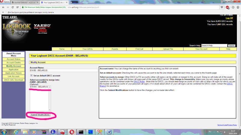

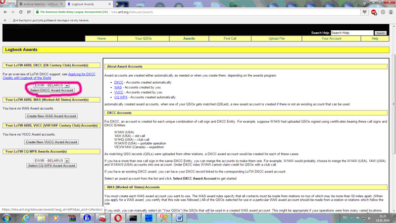

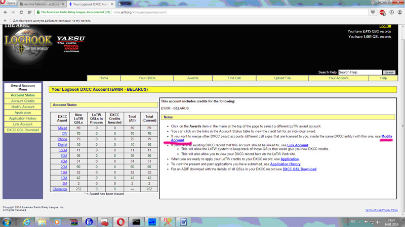

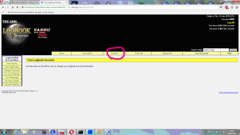

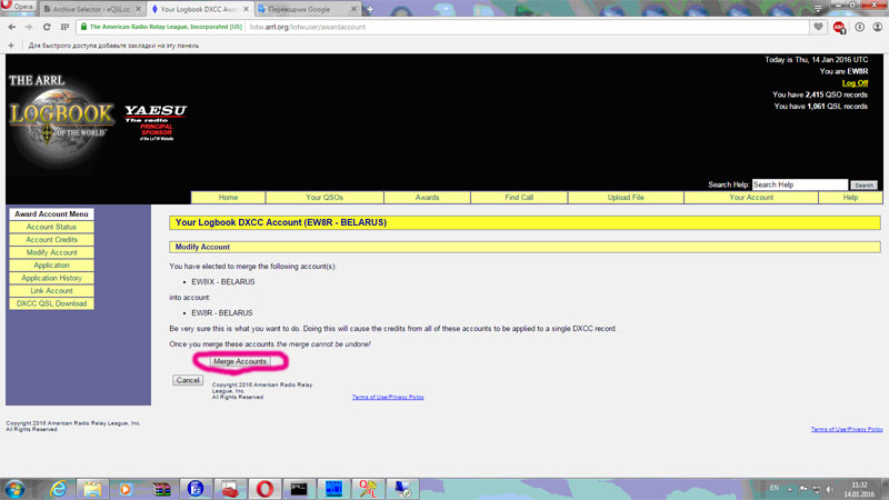

коллеги, наконец-то разобрался, как правильно объединить два аккаунта в LoTW для единой статистики. Сейчас запилю алгоритм, надеюсь, кому-то поможет. Итак:
1. Кликаем AWARDS (рис.1)
2. Выбираем свой основной текущий позывной и кликаем Select DXCC award account (рис.2)
3. Кликаем modify account (рис.3)
4. Убеждаемся, что основной позывной - наш текущий, а позывной снизу - тот, который мы хотим слить с основным. Кликаем на submit modification. Здесь есть одна засада. Обязательно нужно сделать один клик по позывному снизу (в моем случае - EW8IX). Он подсветится синим, и только после этого нужно нажать на modify account. Я здесь сел в лужу, жал на modify - и ничего не применялось, выбрасывало на страницу вверх. И ошибок LoTW не возвращал. (рис. 4)
5. LoTW еще раз предлагает подумать - действительно ли мы хотим слить позывной EW8IX с позывным EW8R. Соглашаемся - жмем merge accounts. (рис. 5)
Если все сделали правильно - наслаждаемся общей статистикой. Рад, если кому-то помог)
