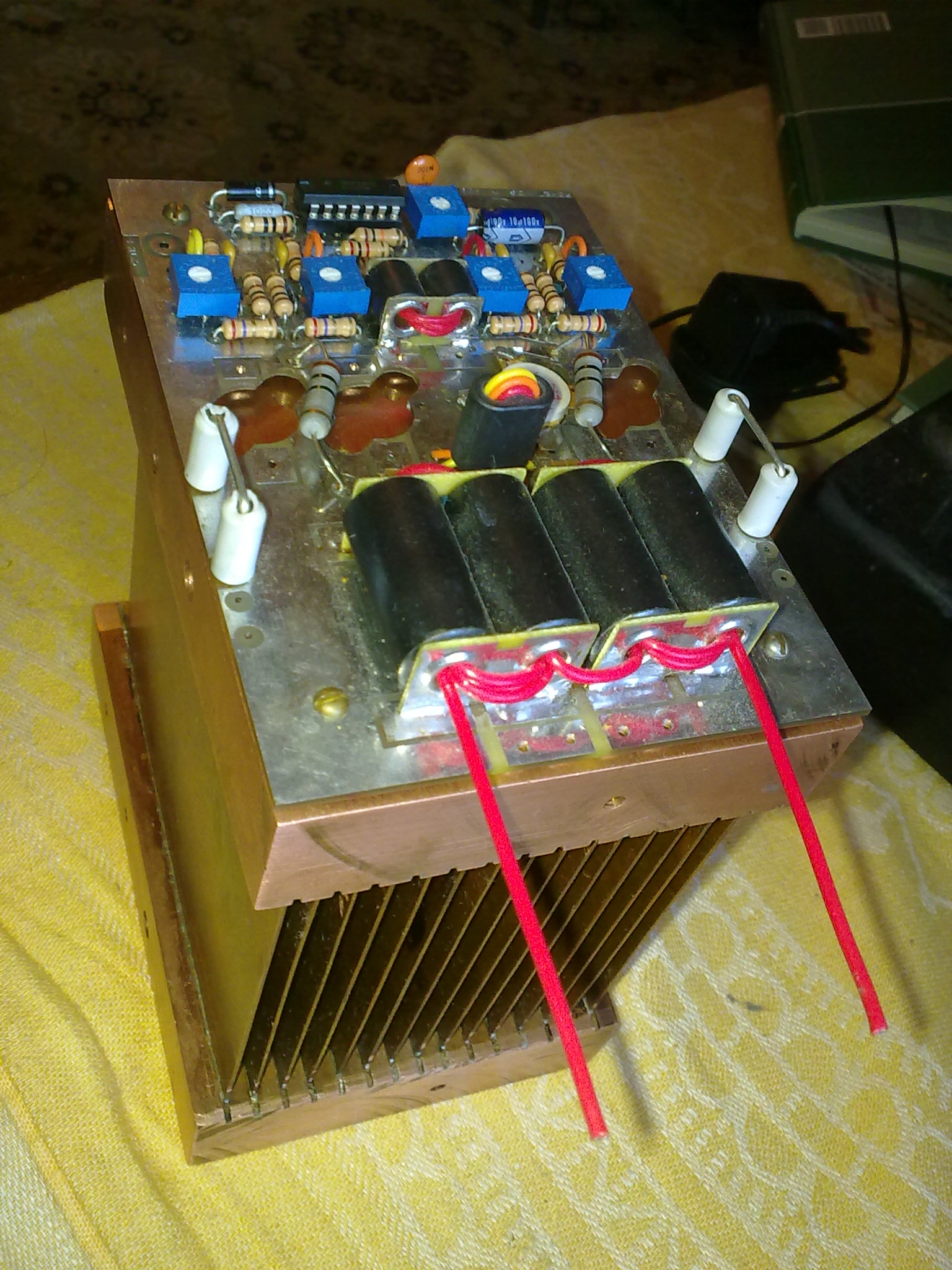

Сообщение EW8B »
un7qbq писал(а):http://eb104.ru/
их УМ 1000 Вт на транзисторах возможно кому будет интересно
может кто имеет такой девайс, есть отзывы ?
Заказывалось с данного сайта, с моих знакомых уже много кто повторил
.jpg
