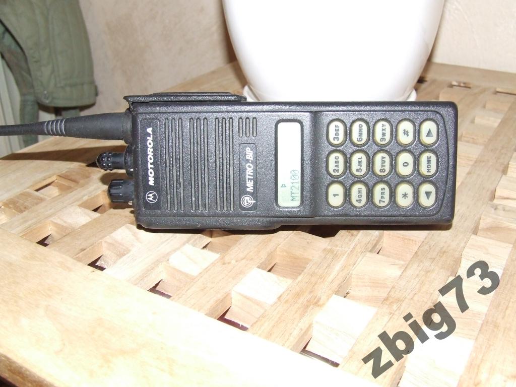

Отличный недорогой вариант в качестве приемника
Продают 3 радио за 150 тыс!
http://www.allegro.pl/item917946664_mot ... 0_mhz.html
гм 1200
http://www.allegro.pl/item913950095_rad ... ancja.html
Сообщения: 1449
Откуда: KO13WP
Re: Репитер на 70 в Гродно
Сообщение EW4VX »
RADIOTELEFON MOTOROLA MC2100
Надо брать.

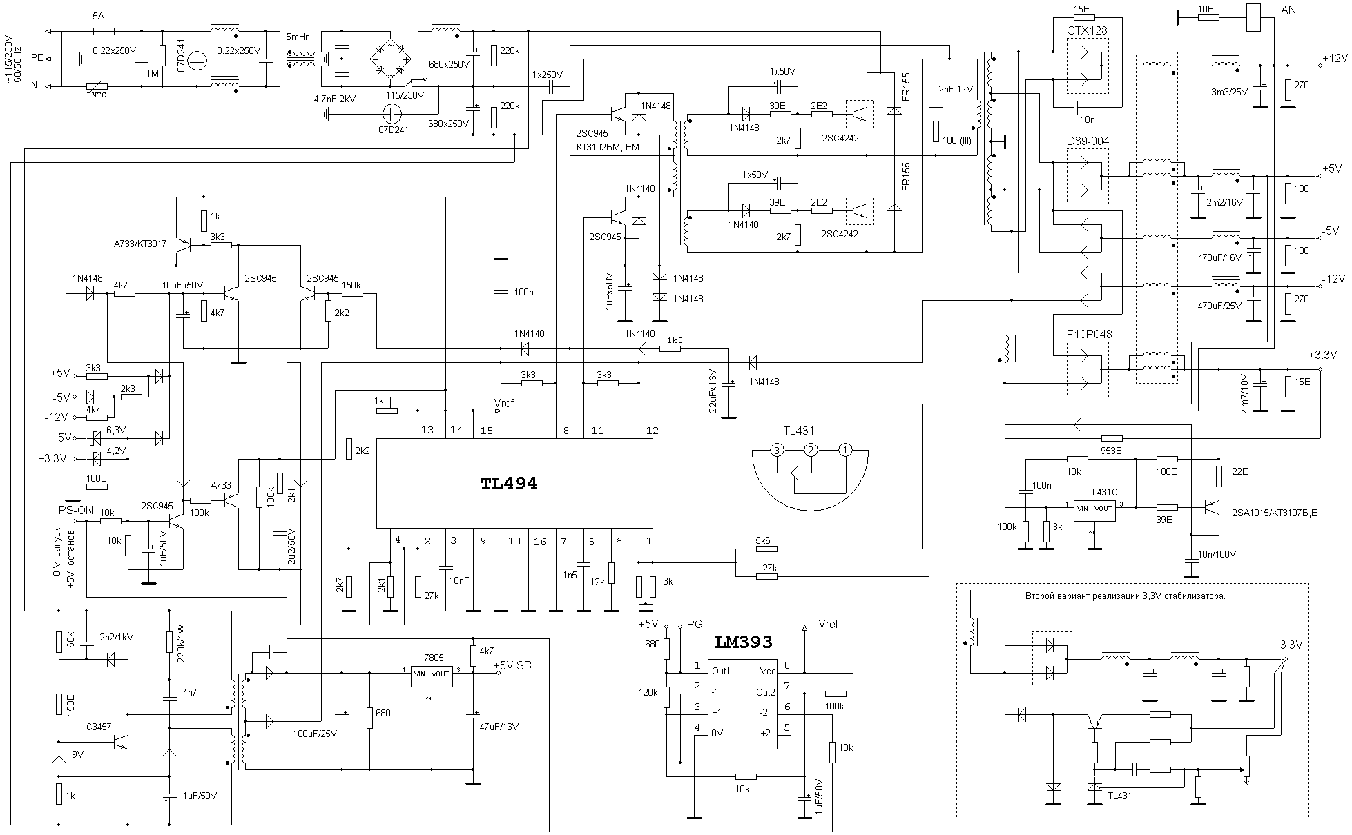

Сообщение alan »
если схема похожа то должно быть так посмотри на ноги 13,14,15

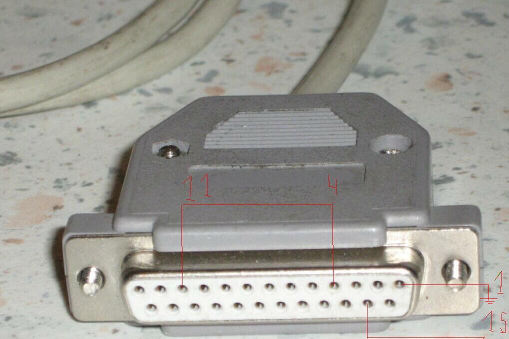

Сообщение eu4ag »
DB25
1-Земля
15-Контакт под АКБ
11 и 4 закоротить
EU4AG

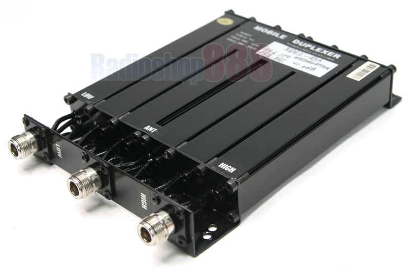

Предлагаю такой дуплексер заказать
http://cgi.ebay.com/UHF-6-CAVITY-DUPLEX ... 3caa4672d4
Сообщения: 1449
Откуда: KO13WP
Сообщение EW4VX »
Если кто одолжит 80р.+на доставку,то надо брать сейчас.Позже скинемся и отдадим.
Сообщения: 759
Сообщение eu4wnc »
Там всё ясно написано и не надо гадать про доставку 80$(оно)+37$(доставка в Belarus)=117$, а вот с проплатой могут быть сложности (не только оплата за перевод денег), т.е. всего обойдётся в лучшем случае в около 130$. И бесплатная опция Remark : please make note what frequency you want ( High / Low ) on paypal payment , we will turn OK before ship out- настроит продавец.

Надо брать Дуплексер!
Предлогаю собрать деньги
Кирилл
Алан
Ваня
Илья
Паша
Андрей EW4 RBC
Закажем у Адама,будет дешевле и проще с доставкой
Последний раз редактировалось ew4gt 25 фев 2010 10:11, всего редактировалось 1 раз.

Сейчас уточнил стоимость с доставкой к нам и переводом денег такого дуплексера $138.16.
