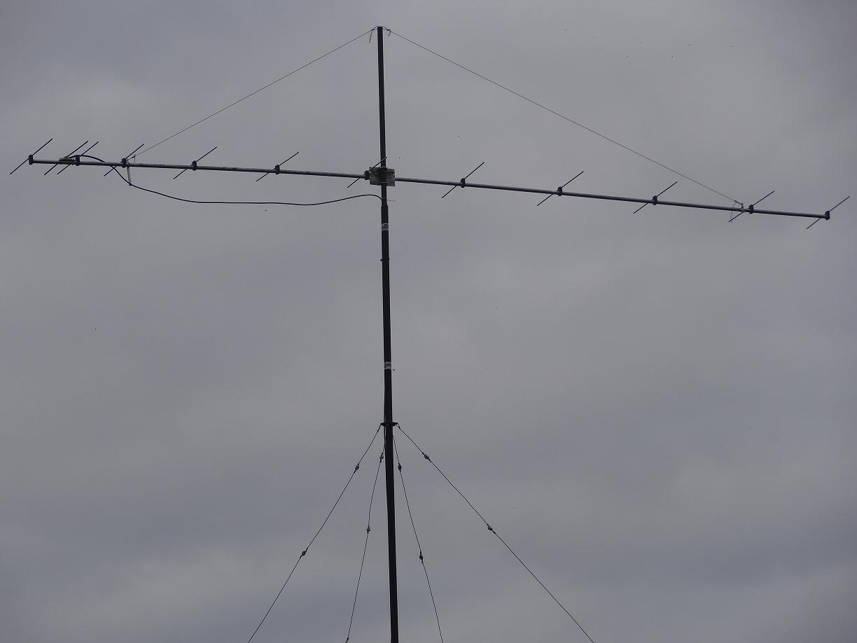

Сообщение EW4M »
Вчера во время дня активности на 144 испытали новую разработку Валерия Ивановича RA3LE антенну 12 элементов YAGI с 7 метровым бумом LE2E00S7. Результатами остались очень довольны: очень хорошее подавление лепестков и очень низкий КСВ, подстройки антенны не производили.
Валерий Иванович,ОГРОМНОЕ СПАСИБО ЗА РАЗРАБОТКУ.

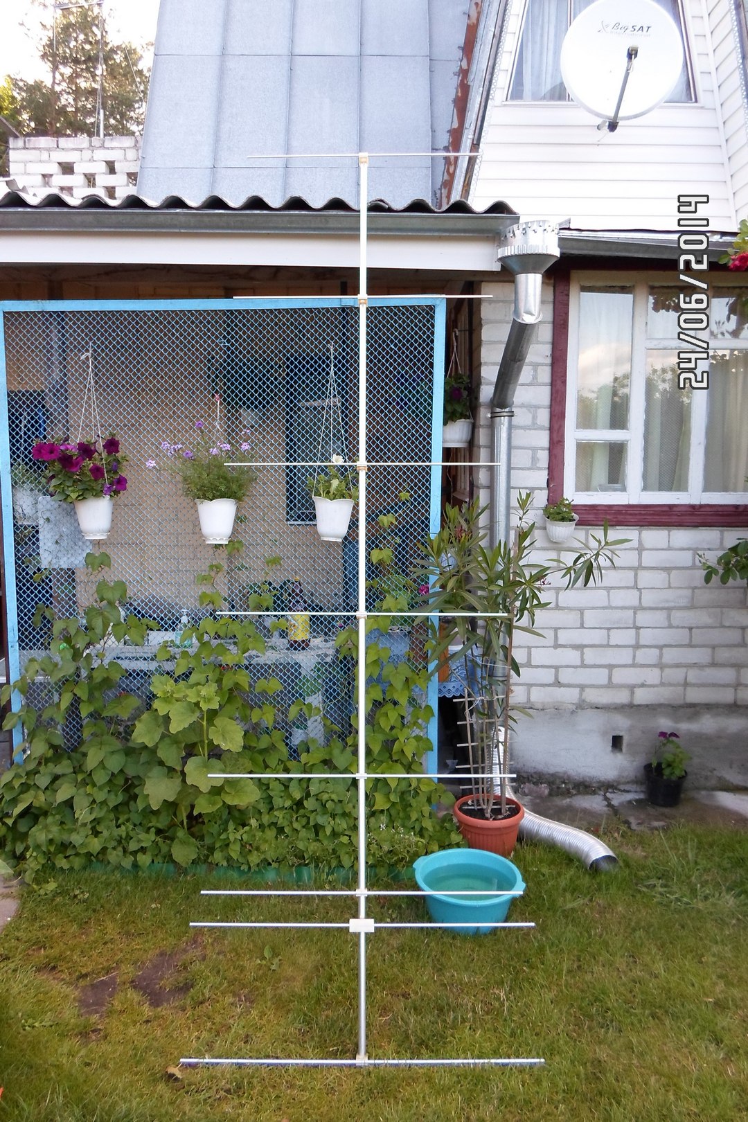

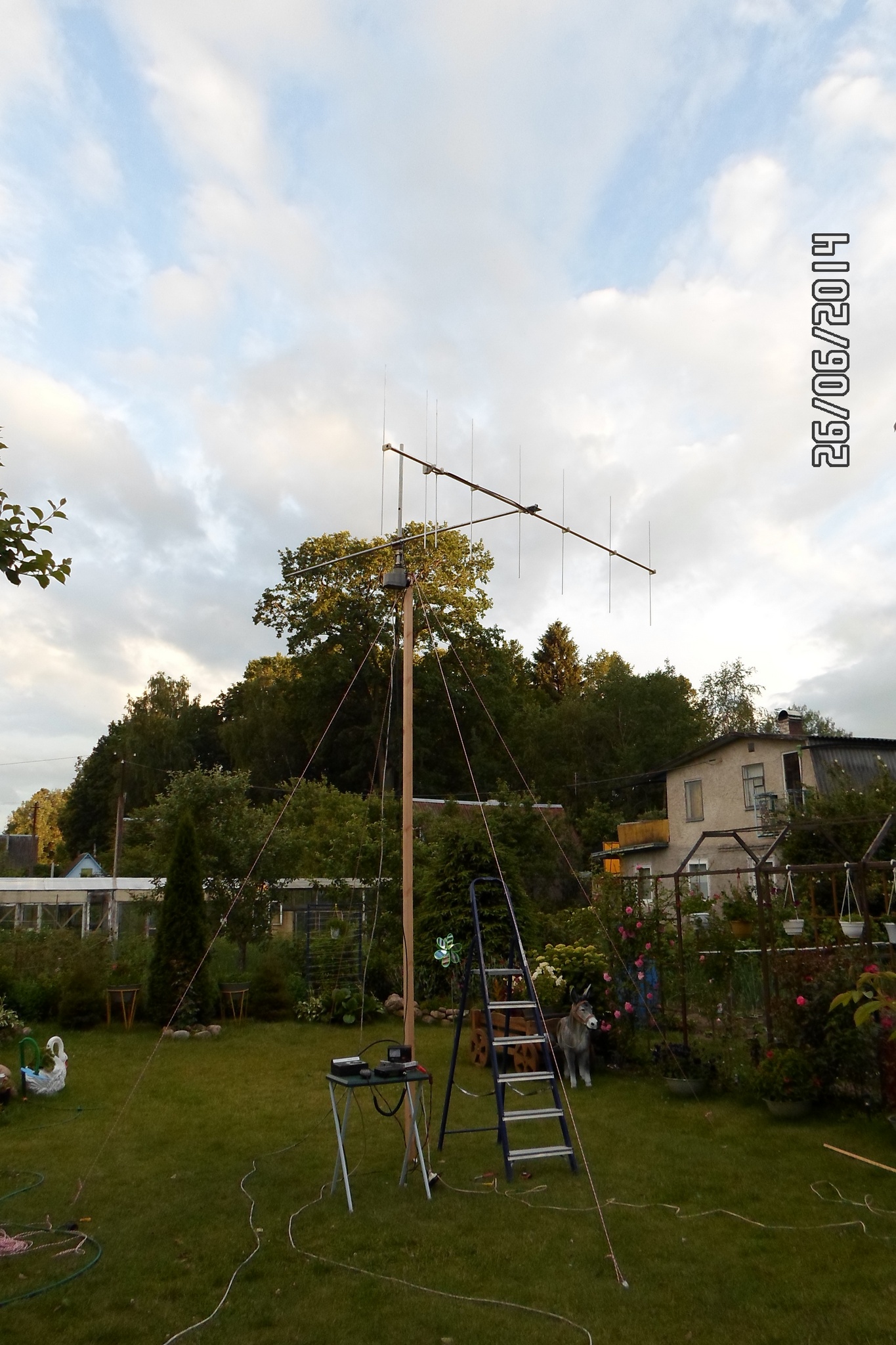

Сообщение EW4VX »
Наконец построил LE2E88S3,погонять долго не смог(прибежала соседка через 3 минуты-новости ей помешал смотреть :ni_zia: :ti_pa: ),в FM участке КСВ 1,1-1,2 :dan_ser: :-ok-: :co_ol:
На Полевом Дне обкатаю. Огромное спасибо за расчёт антенны!
