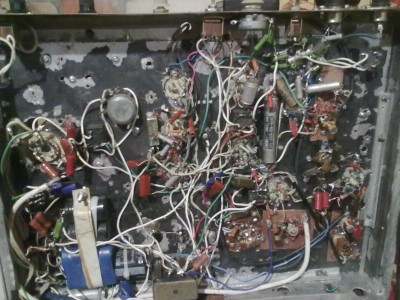

Re: Строим Ламповый мини трансивер ,,Альбатрос-80/40м
Сообщение FEDOR »

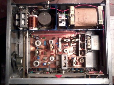

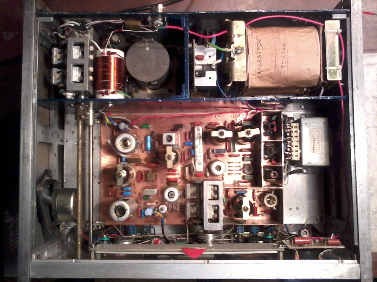

вид снизу прошу непугатся

Григорий красиво сделано!

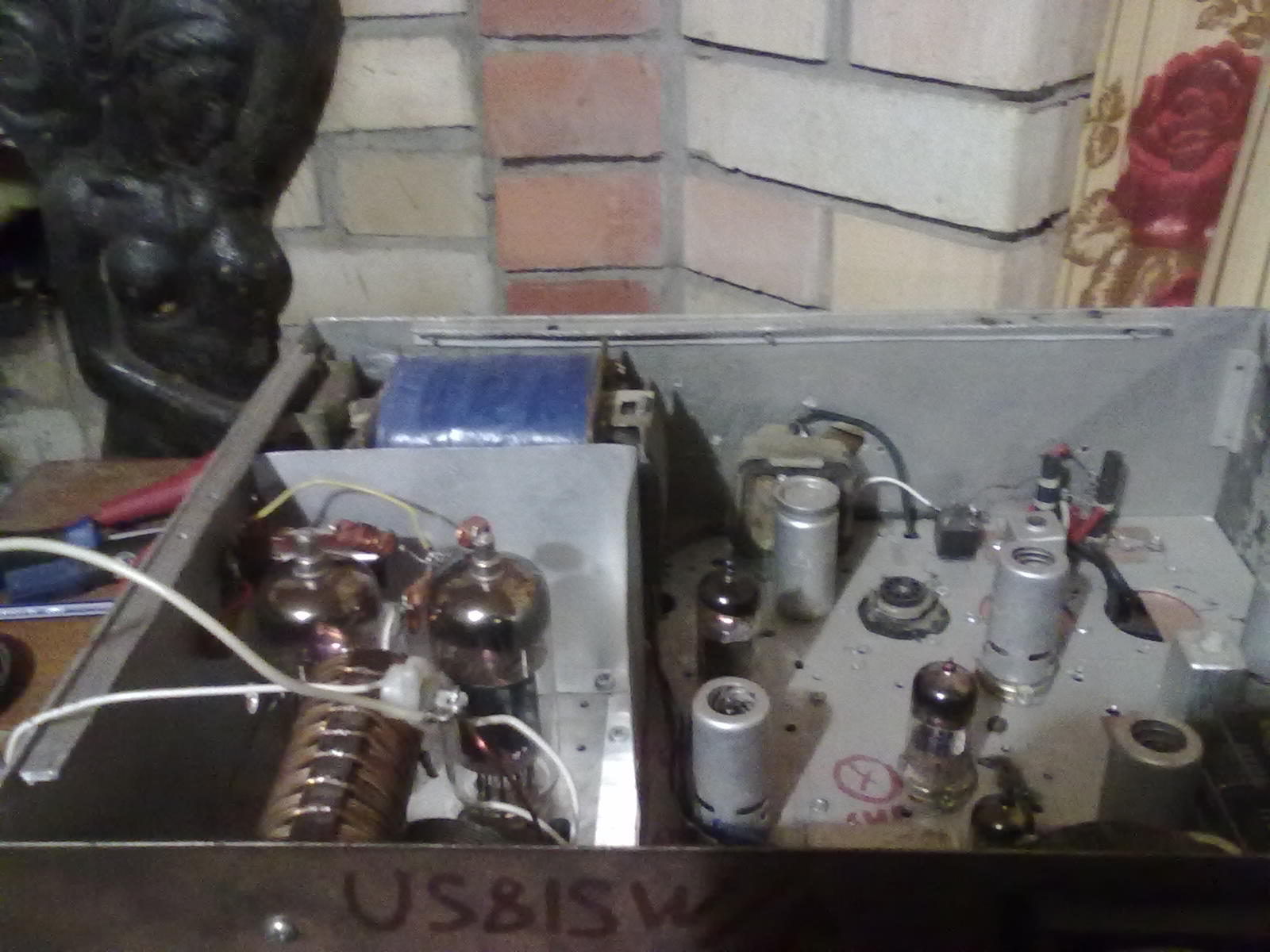

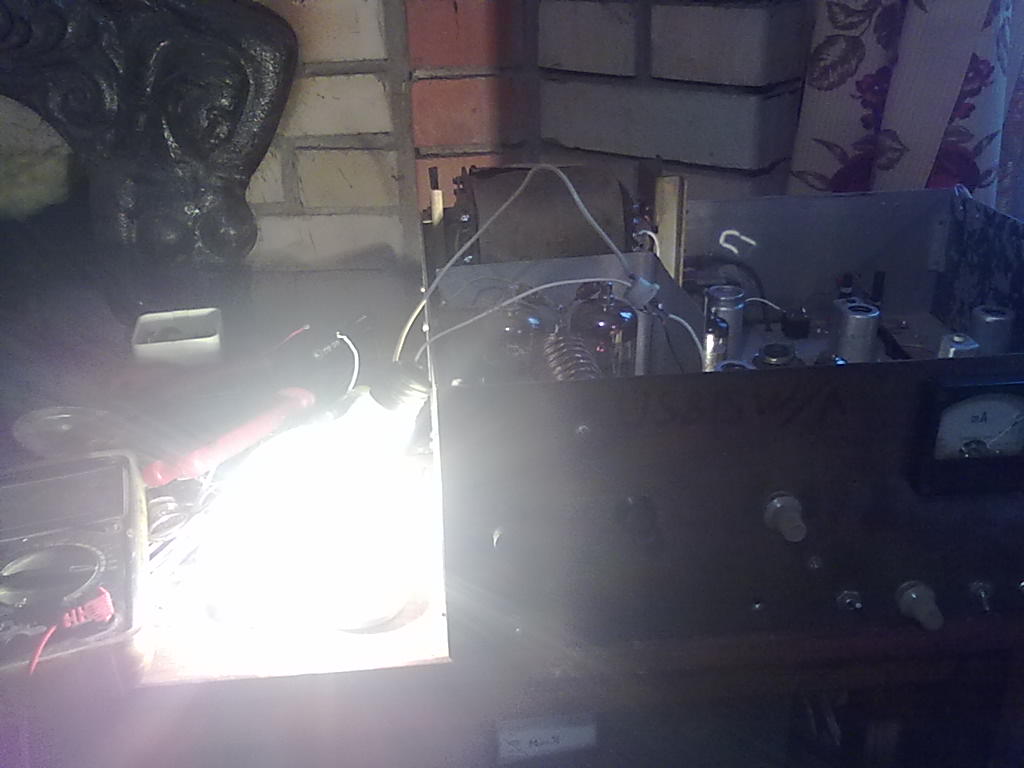

Сообщение FEDOR »

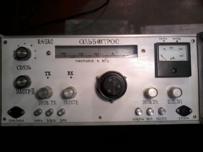

Всем привет ! Добавил вторую 6п36с добавка мощности есть

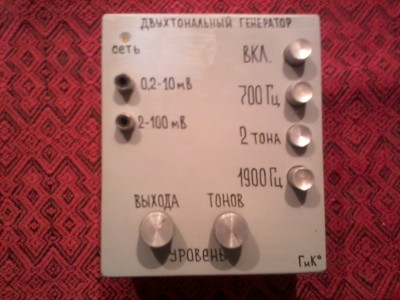

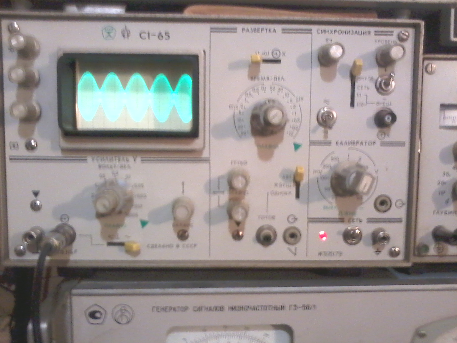

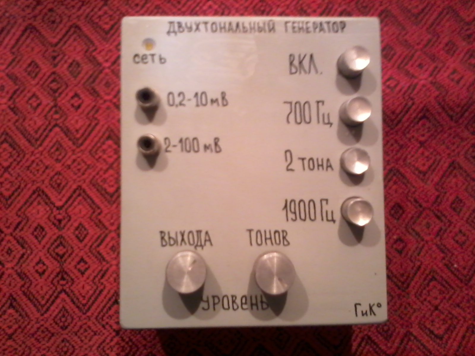

Двухтональный генератор который долженбыть на каждой р\ст изготовлен по схеме из журнала РАДИОМИР КВ И УКВ 2011 г. №1
Двухтоновый сигнал на управляющей сетке лампы выходного каскада / у меня ГУ50/. Ну нравятся мне эти лампешки.

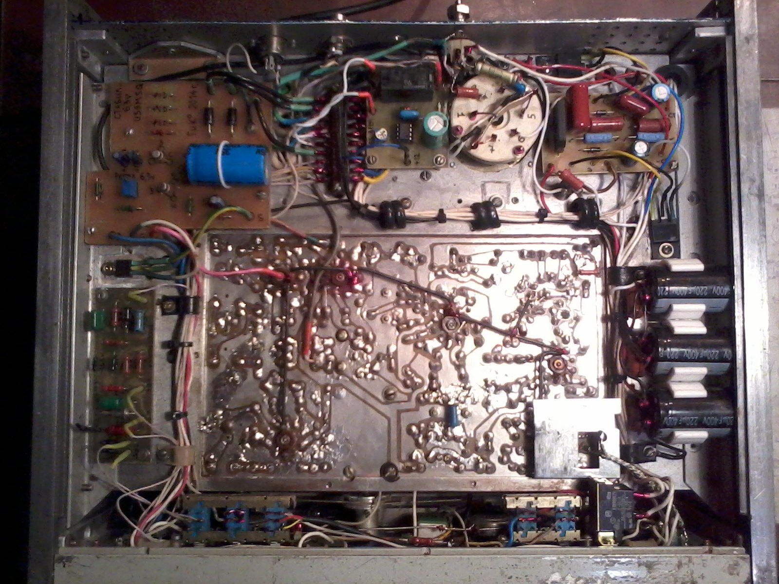

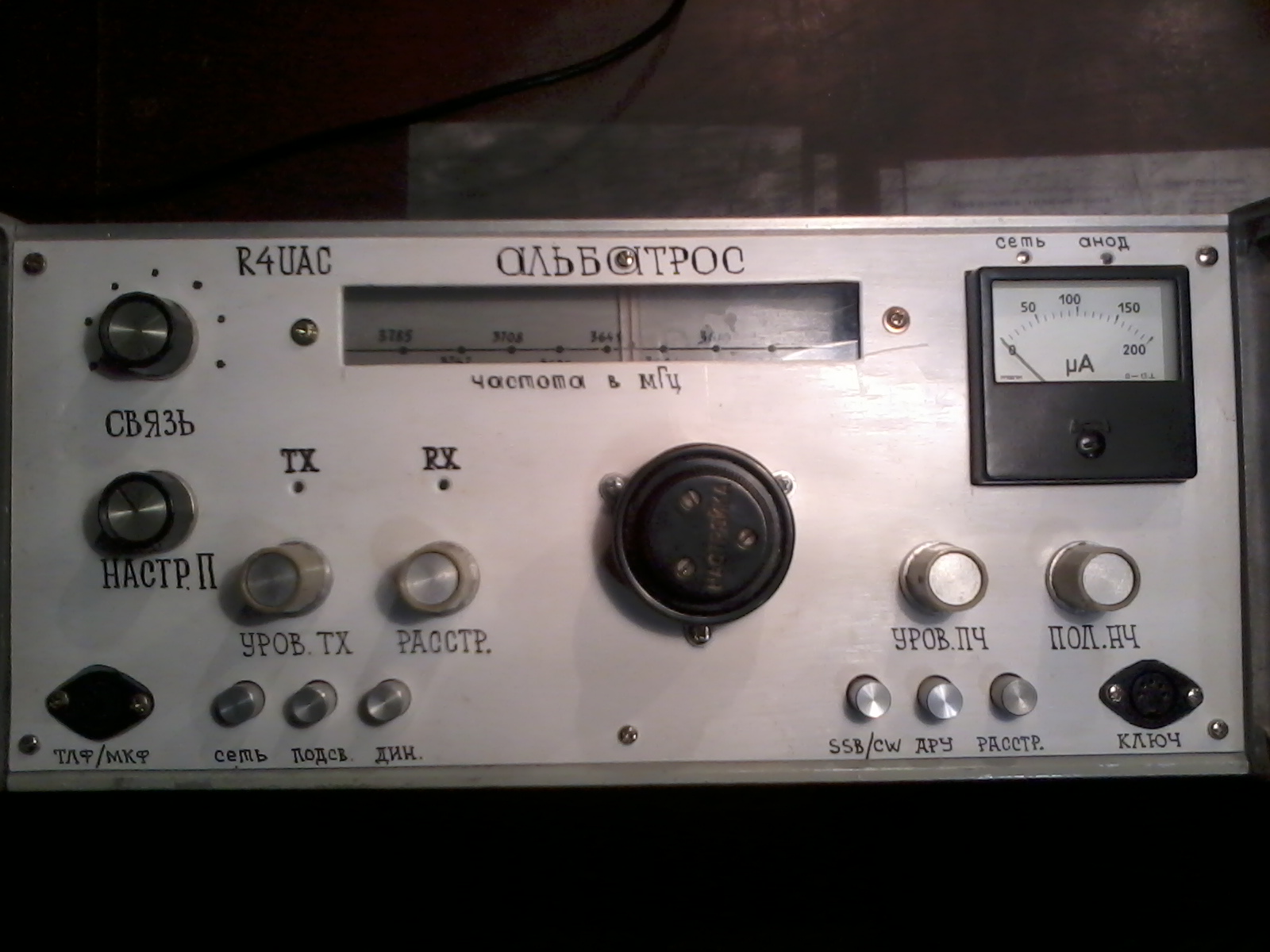

Комментарий к предыдущим снимкам касающимся поддону шасси. Слева направо расположены: плата с деталями расстройки, плата стабилизатора 6,3 Вольта с плавным нарастанием выходного напряжения от US5MSQ, колодка со всеми напряжениями с силового трансформатора, плата с деталями реле времени задержки включения анодного напряжения на КР1006ВИ1 /у меня аналог NE555/ выставлено 2 минуты, панелька ГУ50, плата с деталями стабилизаторов 250 и 150 Вольт и наконец 3 конденсатора выпрямителя 600 вольт. Если видно на снимке район микрофонного усилителя закрыт экраном, так как первоначально прослушивался фон переменного тока 50 Гц. Кстати о птичках. 1 декабря связался с R1719G. С 1 по 15 декабря для выполнения бумажного диплома достаточно 1 связи с этой р/ст. Диплом называется "От пристани Петра - до космических просторов". Так что начало дипломам положено. Желаю всем удачи и 73. О видео своей работы в эфире и работе Альбатроса не забыл, в ближайшее время "выложу". Григорий.
Сообщение FEDOR »
Григорий а микрофоный усилитель у вас как на схеме или вы его переделывали

Федор! Микрофонный усилитель как по схеме. Только чтобы не было наводок 50 Гц на печатке я установил экран над проводниками микрофонного усилителя и С58 /так как ему на печатке место не предусмотрено/ также заключил в экран из оплетки экранированного провода. Также следует подобрать сам микрофон. Когда я использовал микрофон SONY от караоке корреспонденты замечали слабое "рычание" даже при отсутствии сигнала. Надо использовать высокоомный микрофон. Сейчас использую допотопный МД201А. У него сопротивление 518 кОм, а у SONY было 620 Ом. Короче уже неоднократно писалось что у микрофонов советского производства если стоит буква А то он высокоомный. Желаю удачи. 73.
Сообщение r4uac »
В закрытой теме по Альбатросу на странице 22 я поместил фото собранного мной двухтонального генератора по схеме из журнала РАДИОМИР КВ И УКВ №1 за 2011 год. Число просмотров превысило 2000. Несколько радиолюбителей обратились ко мне с просьбой показать внутренности генератора. Отвечаю, что фото внутренностей, а также плохонький, но чертеж разработанной печатной платы размещены 2 июня этого года на форуме CQ HAM при обсуждении лампового трансивера Альбатрос на странице 85 пост 845. С уважением Григорий R4UAC.

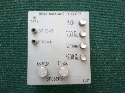

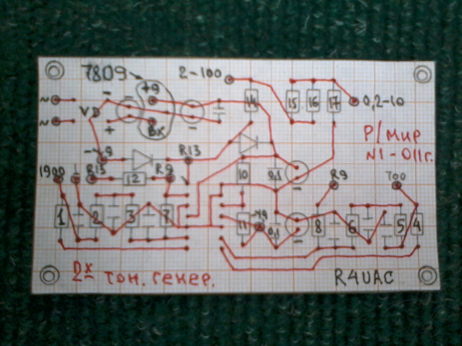

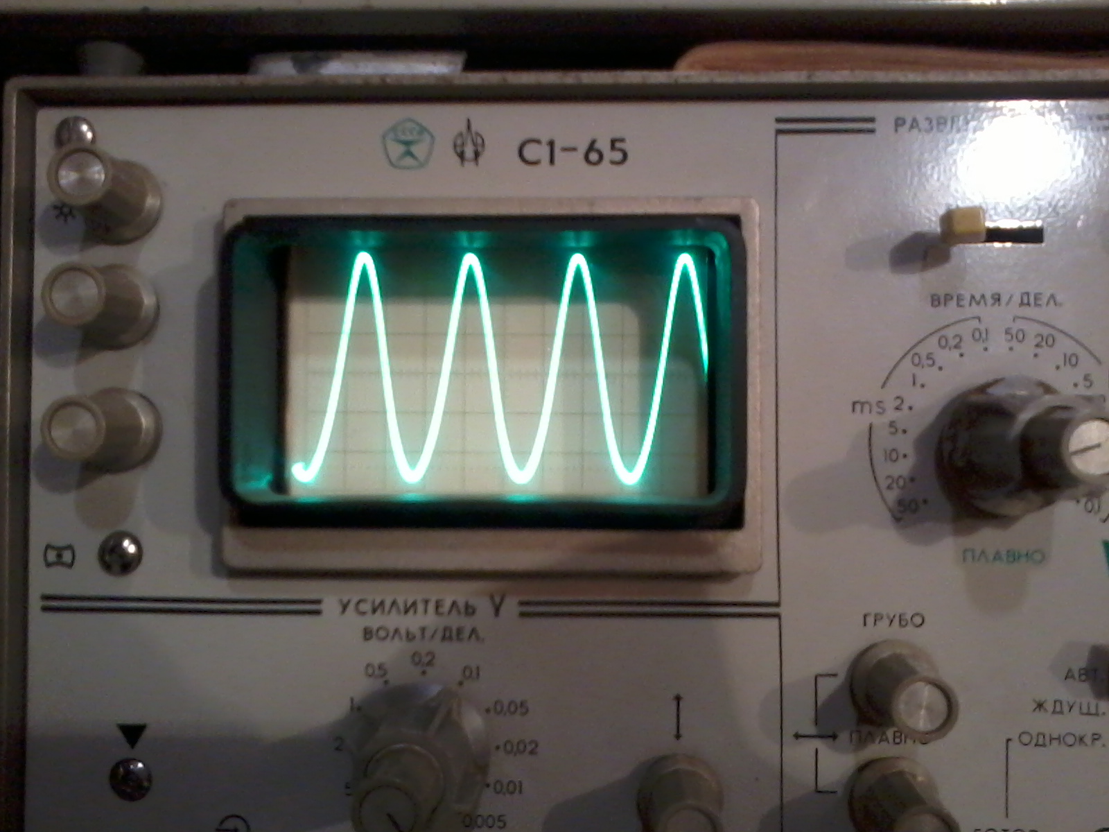

Фото внешнего вида, внутренности и чертеж печатной платы / делал для себя, так что извините / двухтонального генератора изготовленного по схеме из журнала РАДИОМИР КВ И УКВ №1 за 2011 год. С уважением Григорий R4UAC. Размеры печатной платы видны по миллиметровке / масштабно-координатной бумаге/. Кружочками отмечены места куда припаиваются провода идущие к передней панели. Заработал сразу. Никаких настроек не понадобилось. Единственно что проверил, так это частоту на выходах / частотомером / и форму сигнала / осциллографом С1-65/.

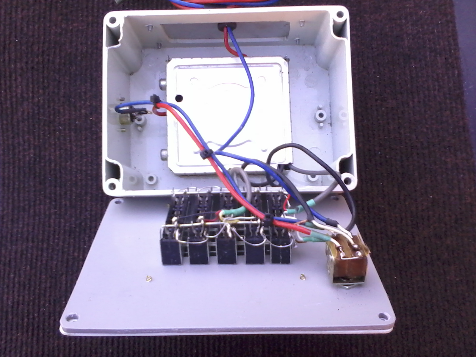

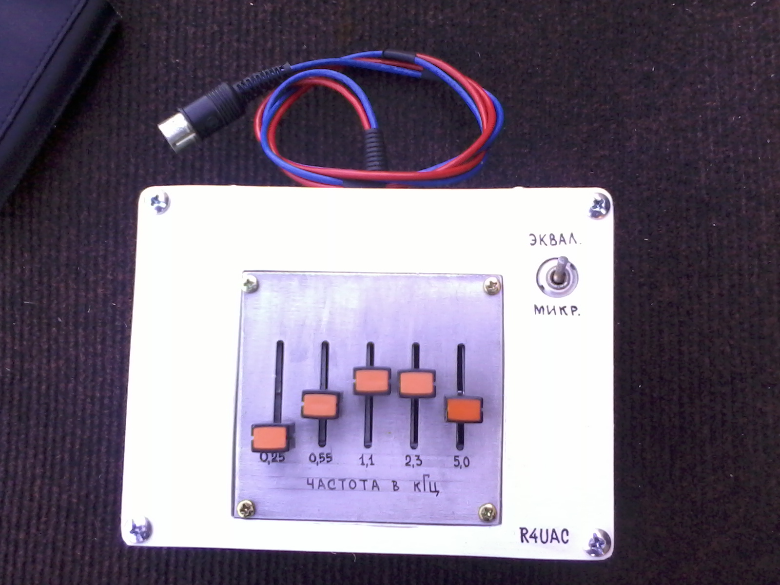

Пятиполосный эквалайзер - прибамбас для АЛЬБАТРОСА :du_ma_et:

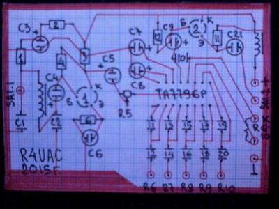

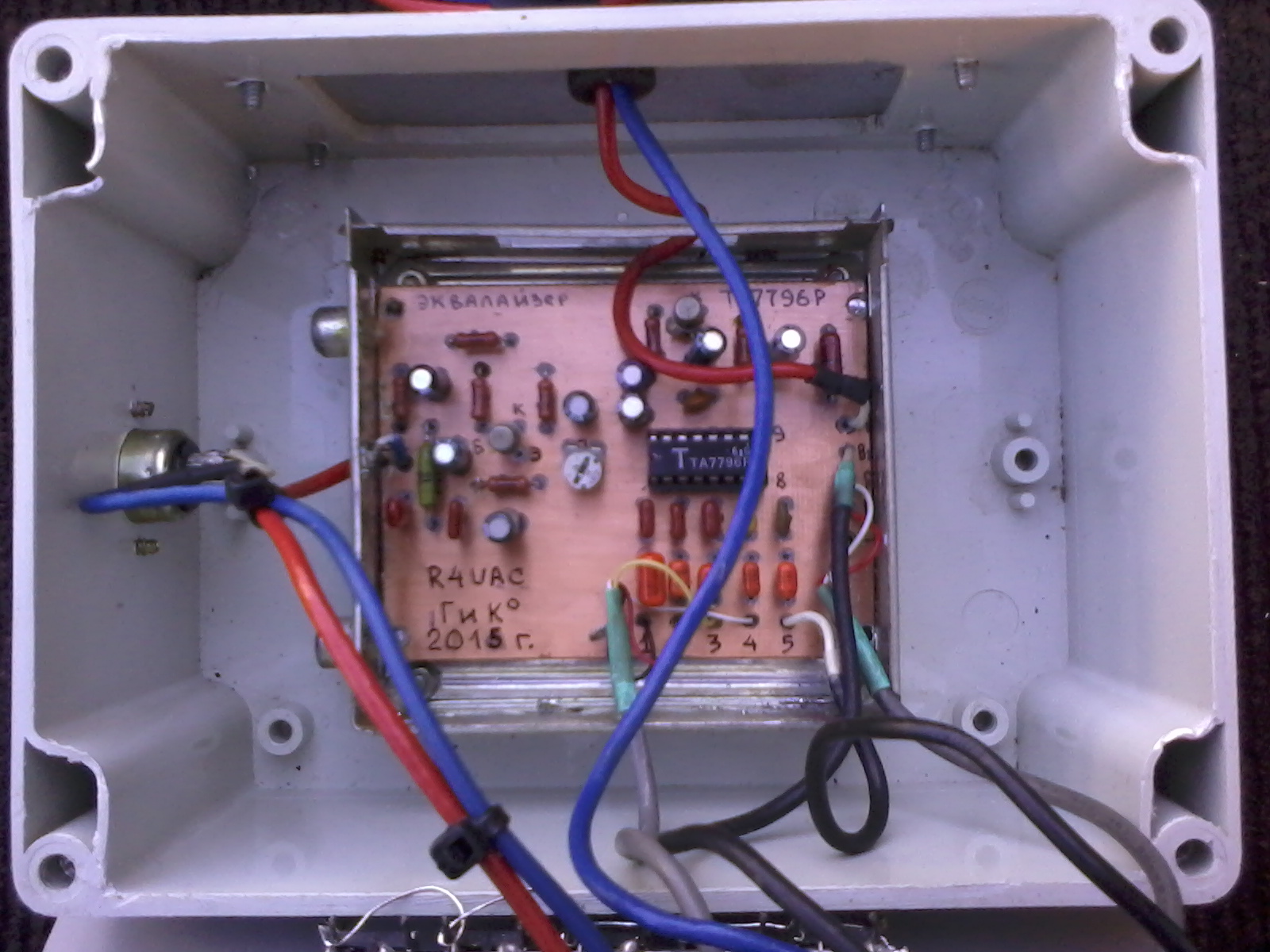

Здравствуйте Альбатросостроители! Несколько радиолюбителей, в основном те, кто работает на крутых трансиверах, а также SDR-щики в эфире говорили что у меня слишком низкочастотный сигнал. По этому вопросу я обращался к Сергею LY3BBI, а также к Юрию Васильевичу /хорошему специалисту по лампам на форуме ВТОРАЯ ЖИЗНЬ СТАРОГО РАДИО/. По их совету изменял емкости в микрофонном усилителе но... Некоторые радиолюбители построившие Альбатрос, например LY3CU, R2RAB, US8ISW применяют для этих целей набор МАСТЕР КИТ. У меня такой возможности пока нет. На глаза попалась статья "Пятиполосный эквалайзер для трансивера" опубликованная в журнале РАДИО №12 за 2004 год стр.66 /она же есть в журнале РАДИОХОББИ №5 за 2004 год стр.28/. Решил его изготовить. Для тех, кто решит повторить данную конструкцию, обращаю внимание на то, что в обоих статьях есть ошибки. Так в журнале РАДИОХОББИ отсутствует нумерация радиодеталей а также переключатель S1в должен быть в верхнем положении. В журнале РАДИО конденсатор С6 должен быть электролитическим плюсом к эмиттеру VT1, а также отсутствует резистор 220 кОм между базой VT2 и плюсом питания. В качестве экранирующей коробки использовал корпус от селектора каналов телевизора СКМ-24. Крышка прикручена к корпусу коробки, в нее вставляется средняя часть в которую по бокам припаяна печатная плата и сверху закрыта крышкой. Так как нигде не нашел рисунка печатной платы, пришлось рисовать самому. В эфир с этим прибамбасом пока не выходил но некоторые испытания проводил. Так при подаче синусоидального сигнала на вход эквалайзера от НЧ генератора Г3-56/1 на выходе искажений нет / осциллограф С1-65/. При увеличении амплитуды сигнала на входе ограничение полуволн синусоиды наступает одновременно сверху и снизу. Сейчас занимаюсь поиском различных электретных микрофонов чтобы оценить разницу звучания в эфире, хотя в селе это дело не простое. С уважением Григорий R4UAC. P.S. В качестве VT1 и VT2 применил КТ3102 с Кус более 300, С21 - неполярный.

Некоторые изменения в схеме есть здесь / cqham.ru>eq9.html / "Пятиполосный нч эквалайзер". Поэтому С21 у меня неполярный. С уважением Григорий R4UAC.

Прошу прощения за ошибку в рисунке печатной платы эквалайзера. Рисовал покрасивее с черновика и забыл указать еще один проводник. Правый по схеме / плюсовой / вывод конденсатора С7 и 14 вывод микросхемы должны быть соединены с плюсом источника питания. С уважением Григорий R4UAC.
