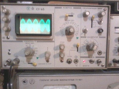

Двухтональный генератор который долженбыть на каждой р\ст изготовлен по схеме из журнала РАДИОМИР КВ И УКВ 2011 г. №1
Двухтоновый сигнал на управляющей сетке лампы выходного каскада / у меня ГУ50/. Ну нравятся мне эти лампешки.

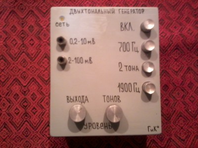

Добавлено: 06 июл 2015 11:58
r4uac
В закрытой теме по Альбатросу на странице 22 я поместил фото собранного мной двухтонального генератора по схеме из журнала РАДИОМИР КВ И УКВ №1 за 2011 год. Число просмотров превысило 2000. Несколько радиолюбителей обратились ко мне с просьбой показать внутренности генератора. Отвечаю, что фото внутренностей, а также плохонький, но чертеж разработанной печатной платы размещены 2 июня этого года на форуме CQ HAM при обсуждении лампового трансивера Альбатрос на странице 85 пост 845. С уважением Григорий R4UAC.

Добавлено: 07 июл 2015 16:22
r4uac
Фото внешнего вида, внутренности и чертеж печатной платы / делал для себя, так что извините / двухтонального генератора изготовленного по схеме из журнала РАДИОМИР КВ И УКВ №1 за 2011 год. С уважением Григорий R4UAC. Размеры печатной платы видны по миллиметровке / масштабно-координатной бумаге/. Кружочками отмечены места куда припаиваются провода идущие к передней панели. Заработал сразу. Никаких настроек не понадобилось. Единственно что проверил, так это частоту на выходах / частотомером / и форму сигнала / осциллографом С1-65/.
