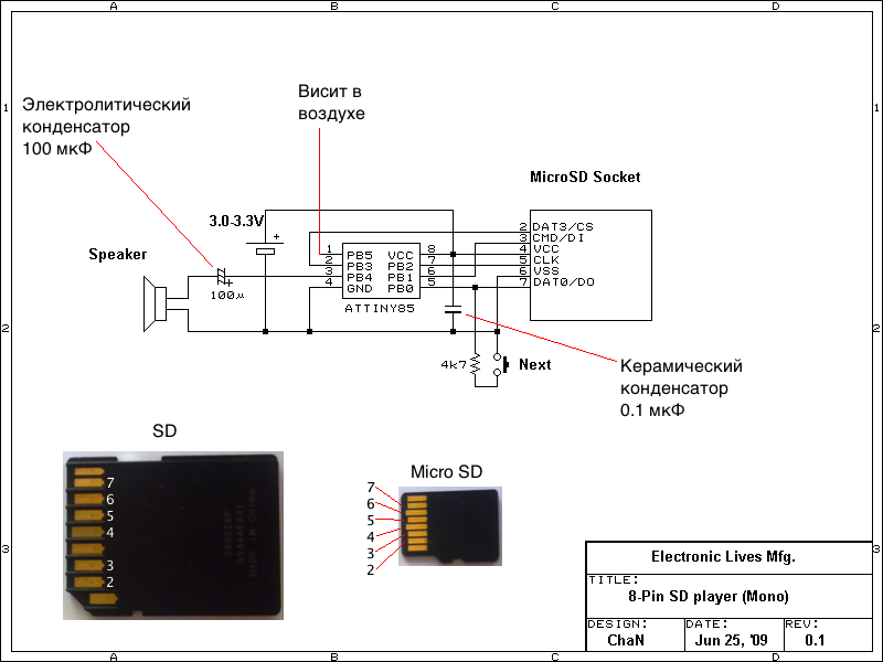

Много букв в спорах о целесообразности, аргументах и прочем.
Предлагаю здесь, либо в новой теме обсудить схемы узлов, и построить БМ144-1
Итаг - майфун.
Есть проще - показывайте.
http://rastamanoff.ucoz.ua/index/wav_pl ... chena/0-65
Итаг - майфун.

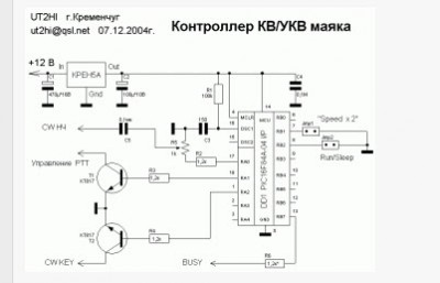

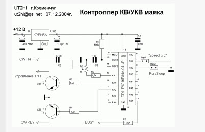

А чем плох этот(ссылка на первой странице)

Понятно:) если требуется в майфун записать сообщение то как??? предварительно на компьютер?:) потом конвертитьв МР3?? и на флешку...EU4AX писал(а):Много букв в спорах о целесообразности, аргументах и прочем.
Итаг - майфун.
А как же схемы на микросхемах ISD 25120 (2 минуты записи) и др...
вот кое что: http://nauchebe.net/2011/08/cifrovoj-magnitofon/

Re: Маяки 144мгц
Я что-то совсем не врубаюсь... Зачем для телеграфного маяка микросхемы ISD или запись голоса? Кто пояснит?

Re: Маяки 144мгц
Любой проект должен начинаться с обоснования. Приведите пункты, по которым важно создать именно "голосовой маяк", а не телеграфный.EU4AX писал(а):А почему именно телеграфный?
