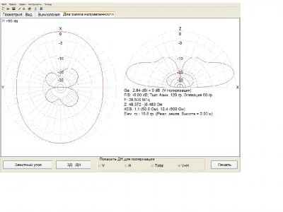

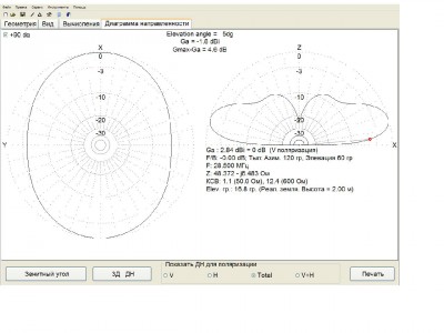

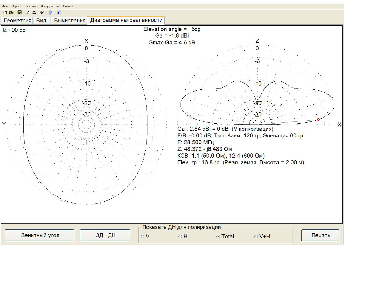

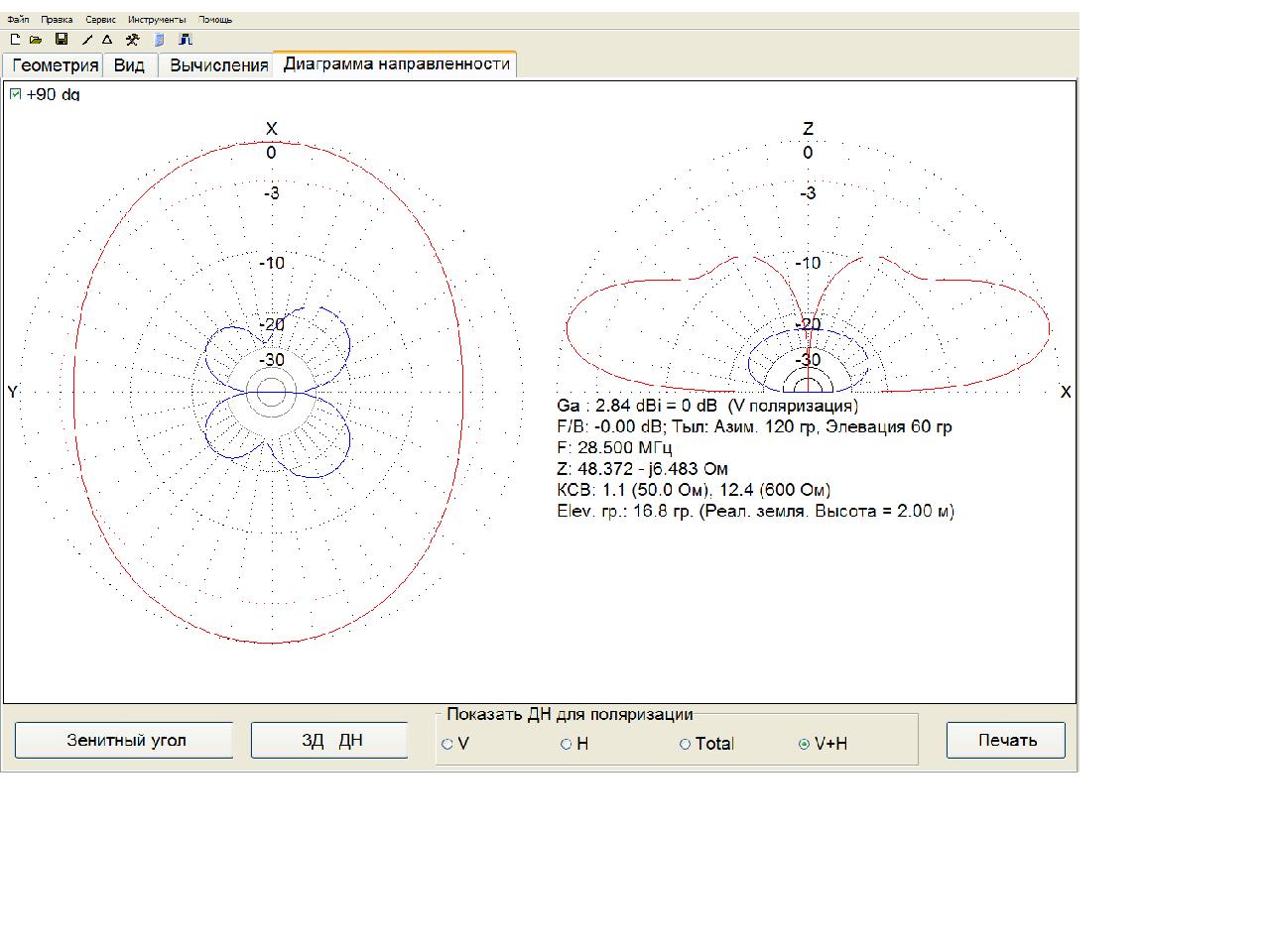

И последнее по теме: есть-ли вертикальная поляризация у этой антенны.Для этого выкладываю файл антенны, рассчитанной в MMANA. После получения переименуйте файл в deltaV_2.maa , т.к. сервер упорно не пропускает расширение .maa.
После открытия файла в программе, нажатия кнопки "Пуск" в закладке "Вычисления" перейдите в закладку "Диаграмма направленности". Внизу есть "Показать ДН для поляризации". Нажав кнопку "V" можно убедиться в наличии вертикальной составляющей, а нажав кнопку "V+H" увидим на графиках еще соотношение вертикальной и горизонтальной составляющей.Так уровень горизонтальной составляющей на 20 дБ ниже чем горизонтальной, т.е. в 100 раз по мощности!

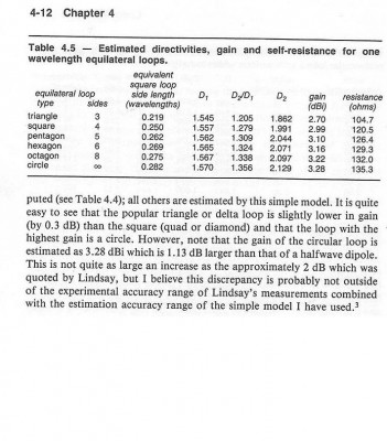

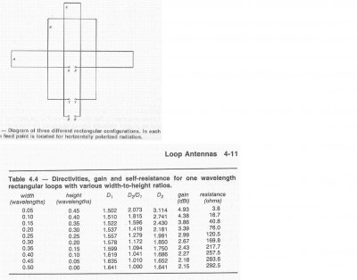

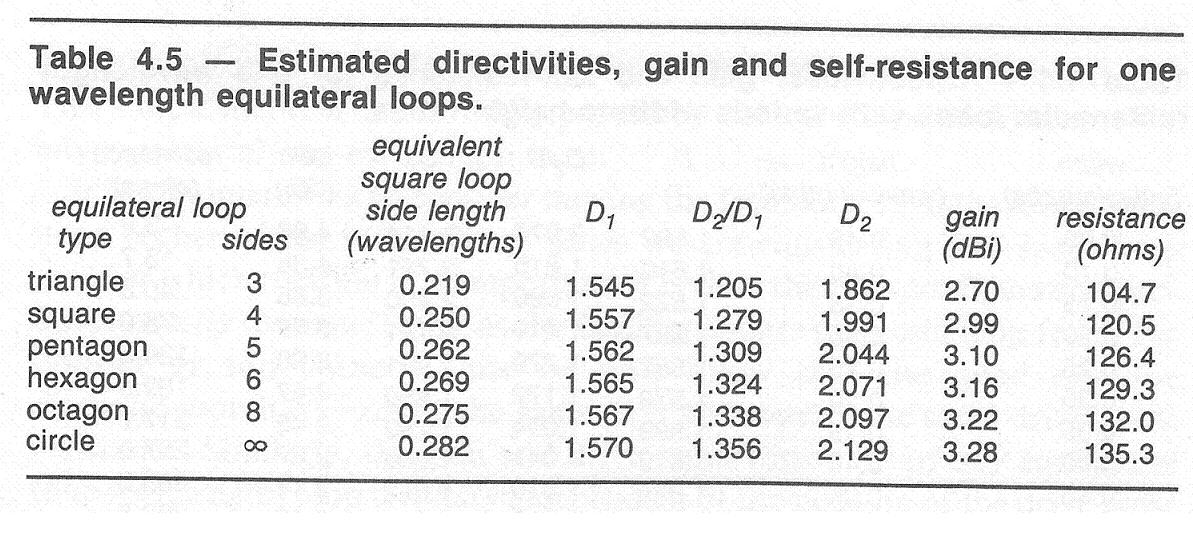

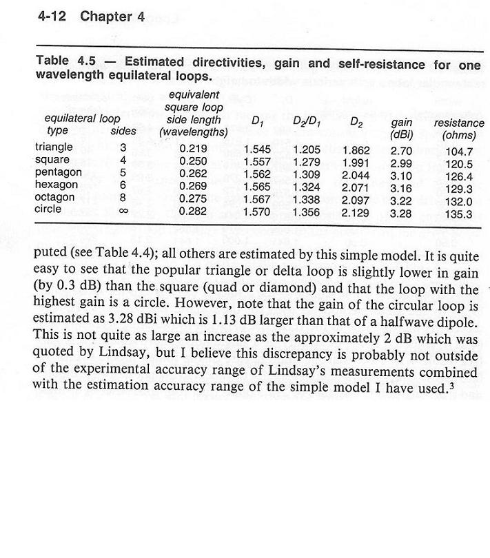

Зафлудили тему и прошли без внимания две интересных таблицы с предыдущей страницы.
Это таблица 4.5 , где даны коэф. усиления и сопротивления равносторонних рамок от треугольнника с увеличением кол-ва сторон до круга. Отсюда будет понятно почему большее усиление у двойного квадрата по сравнению с двойным треугольником.
В ТАБЛИЦЕ 4.4 даны коэф. усиления и сопротивления прямоугольных рамок с разным соотношением ширины (1-й столбик) и высоты рамки (2-й столбик) для горизонтальной поляризации; где наглядно отражено, что сопротивление у рамки может быть от едениц Ом до 292,5 при превращении в петлевой диполь.

Флуд получается, от не желания согласиться с истинной. Я поправил Вас о конкретном треугольнике, где стороны почти все равные и там никак не может быть 60 ом сопротивления и не может быть вертикальной поляризации, потому что нет ни одного элемента в треугольнике, расположенном в вертикальном положении.
И я Вам как раз и писал, что только таким образом можно изменить сопротивление, переводя квадрат в петлевой вибратор, а Вы мне же мои же доказательства и ставите в пример.

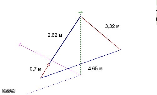

Где здесь равные стороны? И что на фото -какое здесь сопротивление.Вы не смотрите и не читаете, перечитайте все внимательно и прочитаете как работает эта антенна и почему там вертикальная поляризация и какие сопротивления могут быть у рамочных антенн кроме задекларированных Вами 100-290 Ом .RadioL писал(а):Флуд получается, от не желания согласиться с истинной. Я поправил Вас о конкретном треугольнике, где стороны почти все равные и там никак не может быть 60 ом сопротивления

4,65м:3,32м= 1,4 -это для Вас почти равные?

Последний раз уже на русском выкладываю персонально для Вас материал о принципе работы этой антенны и почему там вертикальная поляризация. Всем давно это понятно и не возникает вопросов.
И еще на 3 и 4 рисунках скрины расчета параметров этой антенны с диаграммой направленности, где написано V-поляризация.На последнем четвертом рисунке красным цветом выделена вертикальная составляющая в диаграмме антенны.

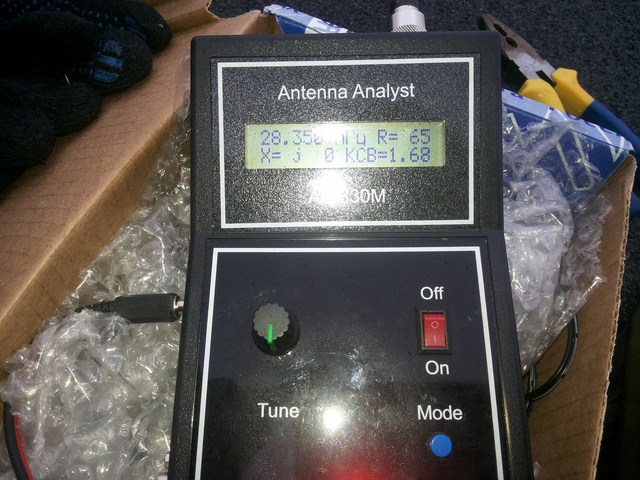

пробовал моделировать в мамане:ew3ew писал(а):При такой высоте подвеса (отн земли) и враждебном вертикальном окружении, лучше питать Вашу антенну в вершину или в середину основания. А если добавить рефлектор (будет два треугольника с общей вершиной и разнесенными основаниями), то маленькая пушка для ARRL обеспечена.
при такой высоте подвеса и геометрии самого полотна отлично повторяются те параметры которые на фото анализатора
т.е. реактивность около 0, сопротивление около 60-70ом
при увеличении высоты подвеса, ситуация ухудшится
при подключении кабеля в вершину, в середину основания кардинально не изменится.
как вариант: в коробочке в которой разъем и провода соорудить небольшое согласующее уст-во: небольшой подстроечный конденсатор и катушечку (если конечно не килограммы вдувать), расчет LC есть в самой мамане.+герметизация!
точно также делал сам на рамочной антенне на 20м и буду еще раз делать на новом QTH.
