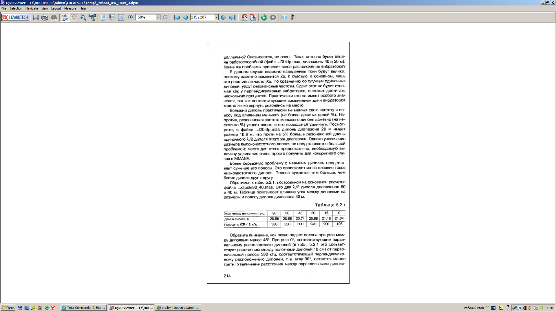

EW8B писал(а):Хочу поделиться конструкцией антенны...
В Книге DL2KQ-EU1TT о подобных решениях...
Надеюсь, Игорь Викторович не против дополнительной рекламы :smu:sche_nie:

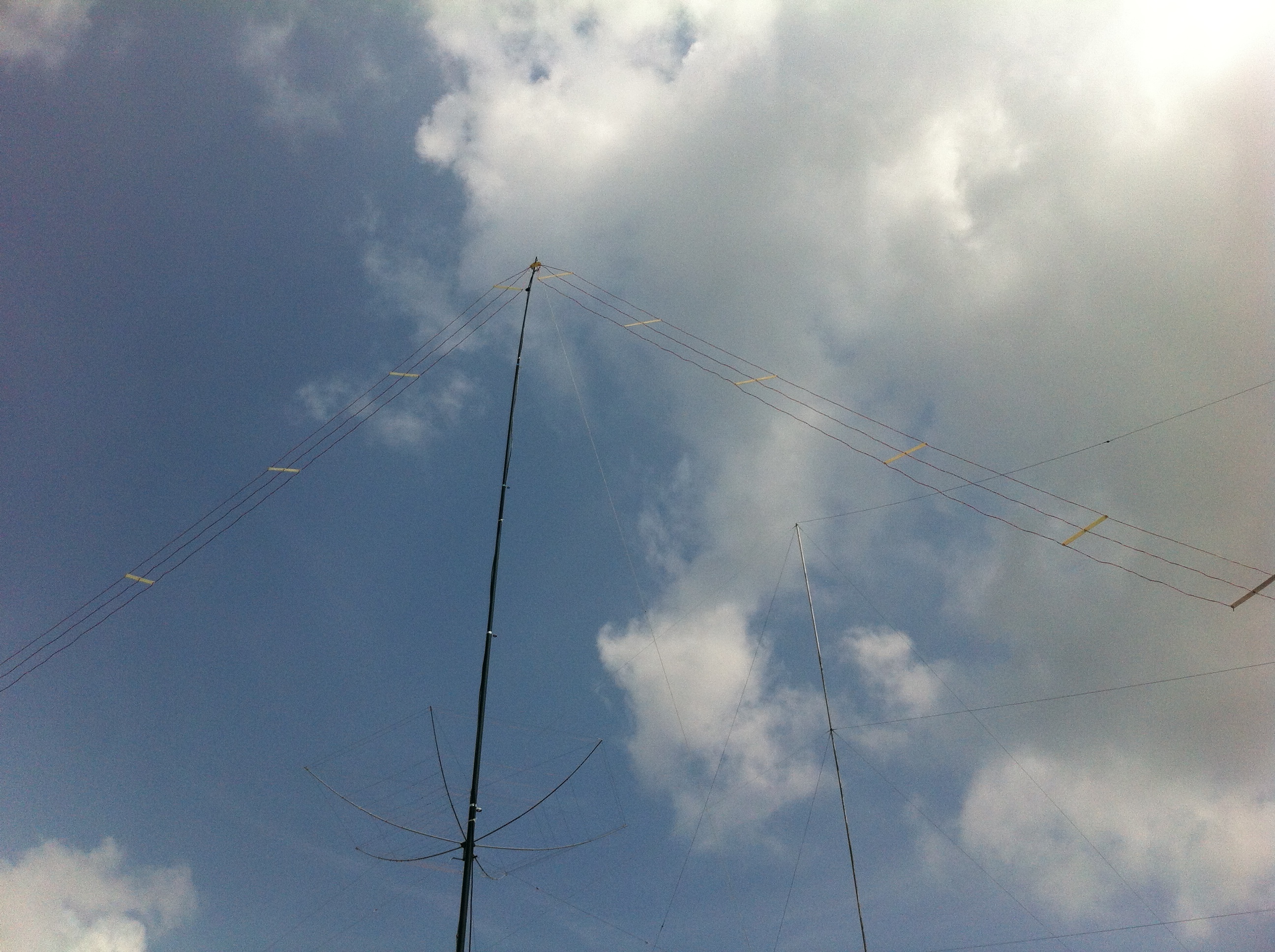

Это походная антенна и не плохо работает на 20-40-80!!!!
