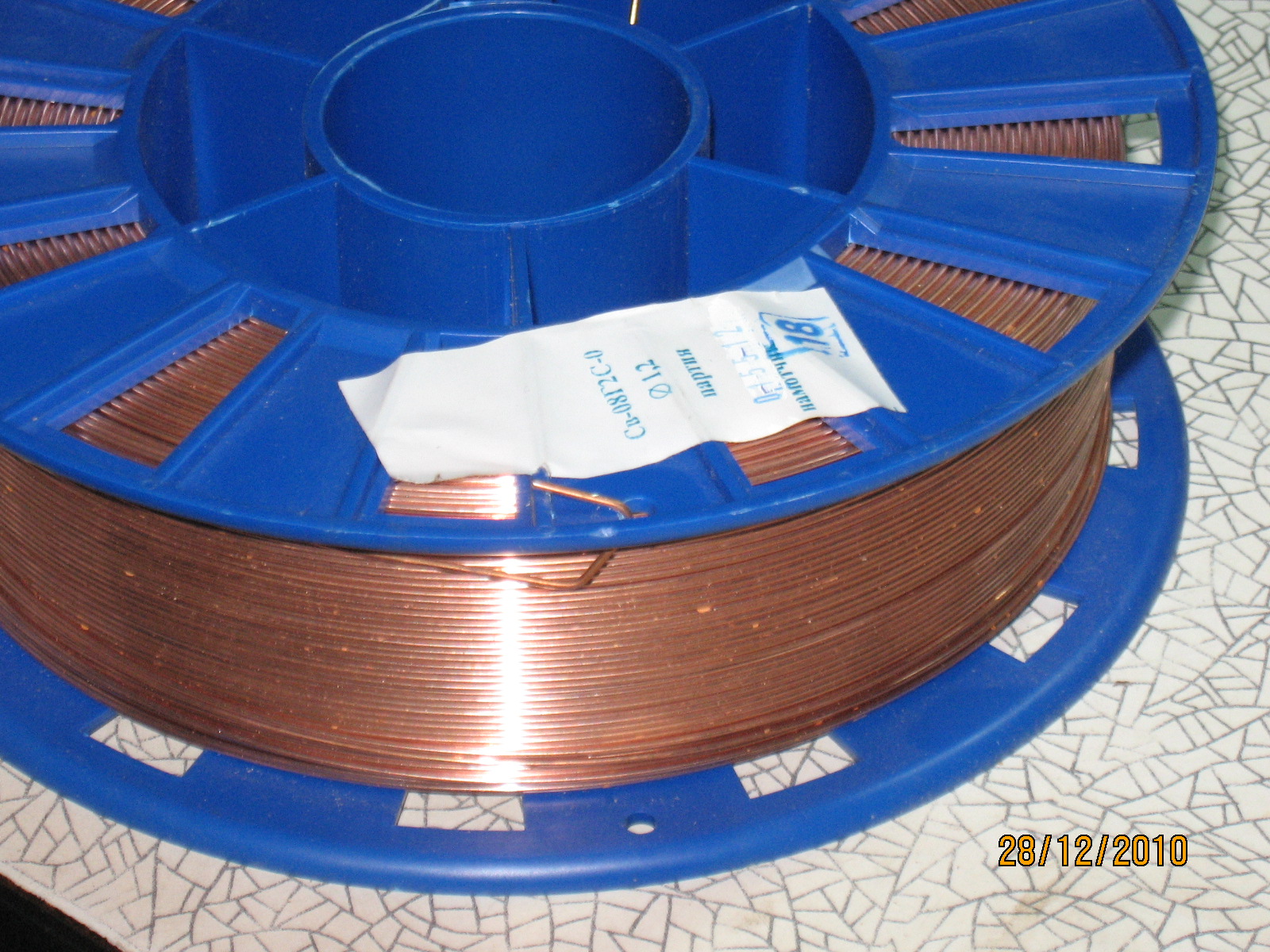

провод о котором я говорил 1.2мм---стоит 8000б.р.
- Сообщения: 2600
Re: АНТЕННЫ КВ
Так этож сварочная проволка для полуавтомата .
Совершенно не годится для антенн. покрытие медное очень тонкое.
Максимум на год хватает.

потому что лёгкая и прочная служить будет очень долго вопреки мнению ,что тонкое покрытие
проверено у меня на работе провисела лет 7 или 8 с покрытием всё нормально
спецом проверял .
спецом проверял .

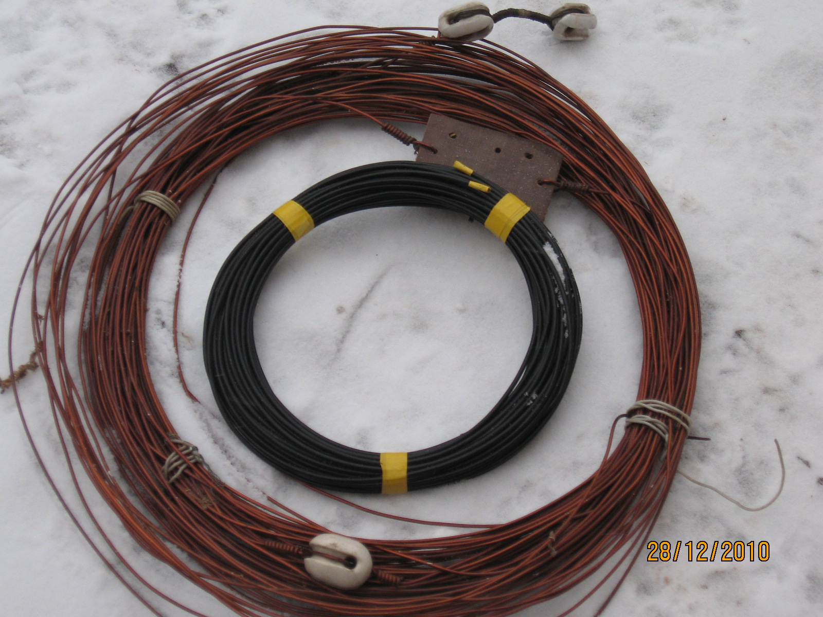

Re: АНТЕННЫ КВ
диполь на 160м позавчера снял, на его место повешу другую
медь 3.6мм двойной слой лака.

Кирилл-----Кто о чём , а Саша о медной проволоке =)))
Уже стотыщмильёнаф раз обсуждалось , что при переходе от стального канатика на медь , выйгрыша (который можно зафиксировать приборами) не получается , зачем опять начинать ?
EW2CC----Так этож сварочная проволка для полуавтомата .
сколько людей столько мнений Я ВСЁЖЕ УВЕРЕН МЕДЬ (или покрытие)НАМНОГО ЛУЧШЕ ЕСЛИ КОМУ ИНТЕРЕСНО МОГУ ПОЯСНИТЬ НА ДВОЕЧНОЙ РЕПКЕ

В очередной раз пытаюсь обьяснить - проволка тонкая покрытие очень тонкое, медь окислится на открытом воздухе за неделю потом осыплется останется сталь, которая за год проржавеет и порвётся. Если в своём личном огороде вешать то можно . А вот в городских условиях я бы не советовал.

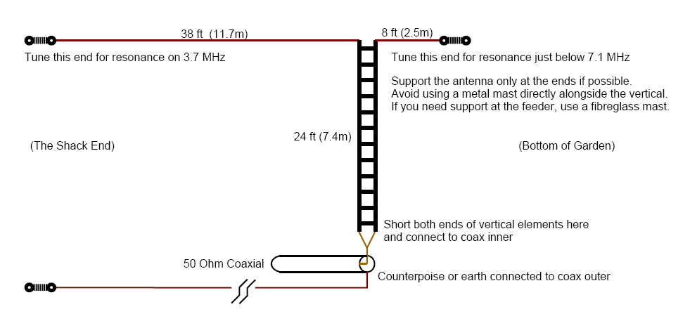

- Сообщения: 31
- Зарегистрирован: 18 сен 2011 09:48
Re: АНТЕННЫ КВ
Скоро и мне надо будет делать хорошую антенну.(После того как соберу БП для р-311.)
Нравиться этот вариант.
Сообственно вопрос.Можно ли натянуть цельный провод,но изолировать его от мачты?Как я понял мачта это часть антенны,а я собираюсь заменить эту часть проводом той же длинны.Но тогда не прийдется изолировать мачту от земли и это очень удобно для меня.
Или я в ошибаюсь?
ps Антеннами раньше я вообще не занимался.Наверное только с начала лета начал пытаться сделать приемник.Регенератор на лампе 6н23п заработал почти сразу,кстати,довольно не плохо.Чувствительность отличная,на кусок провода 10см ловит вещалку с довольно большой громкостью.Правда избирательность так себе. :mrgreen: Только никак в нужный диапазон не попаду.
Или я в ошибаюсь?
- Сообщения: 1
- Зарегистрирован: 15 май 2011 18:46
Re: АНТЕННЫ КВ
G7FEK РАБОТАЕТ ПРОВЕРЕНО СТРОИТСЯ
МАЧТА ДЕРЕВЯННАЯ ПРОВОД 1.5 ММ
СДЕЛАЛ 160 80 40 30 20 М
