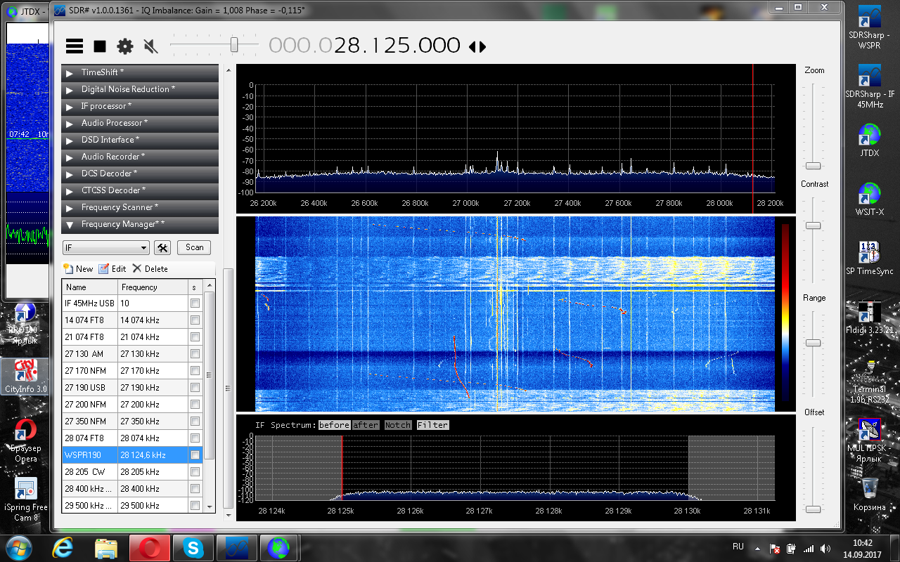

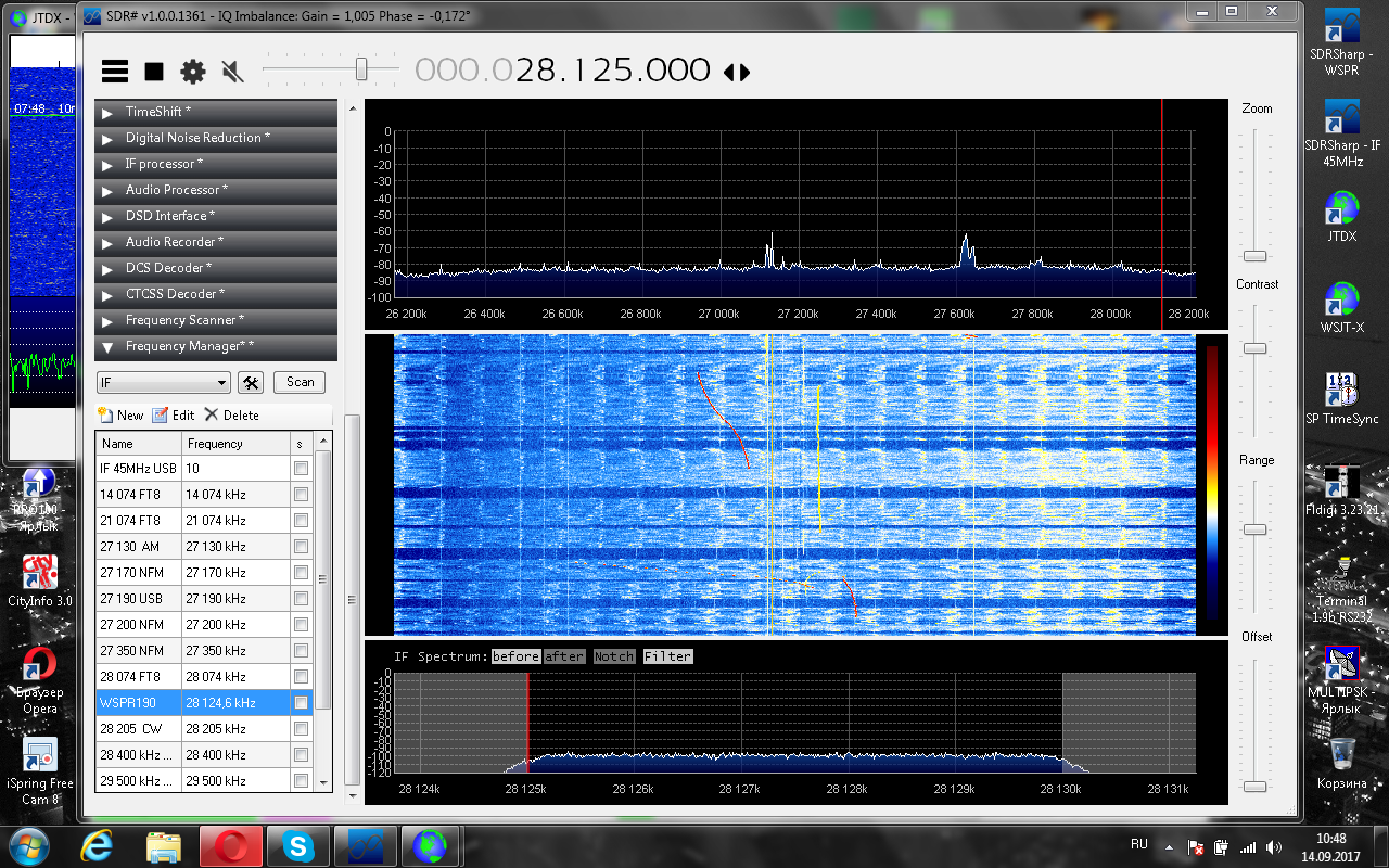

Помеха от частотного преобразователя лифта (слышна и видна начиная с 15м и ниже, на 28мгц и выше чисто).
https://youtu.be/yJmtl4JQUmM

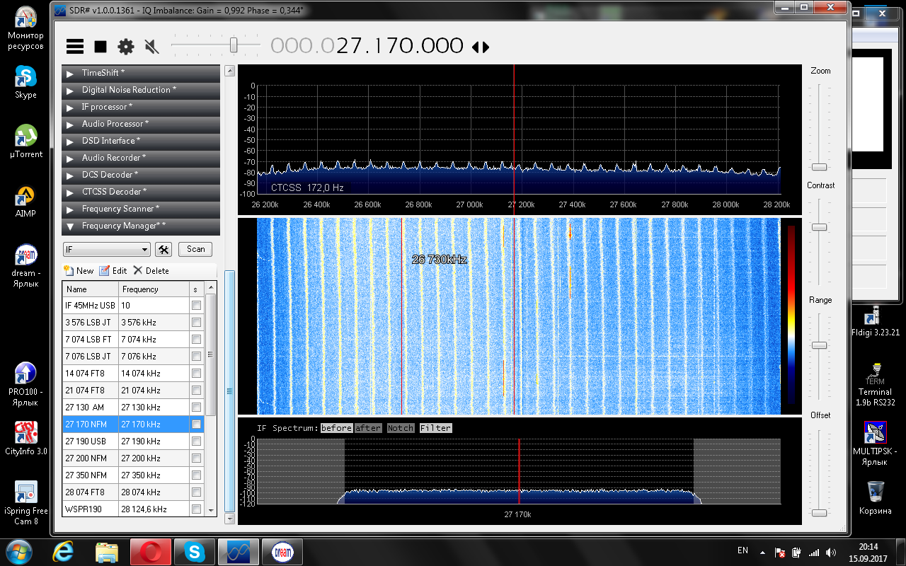

Долго голову ломал откуда это и думал комбинашки какие с укв лезут, а потом догадался перемножить 2130х13=27690
Машинист сообщает о прибытии на станцию Ждановичи которая находится на расстоянии 3.6км от моего дома. Ближайшая станция от моего дома в 300 метрах. Антенна у меня 4 элемента яги смотрит как раз в ту сторону станции Ждановичи.
Прием ведется на CODAN 9360 с которого выводится ПЧ 45MHz на SDR, ширина FM установлена 25kHz. Cлышно и без кодана напрямую на SDR, что подтверждает наличие сигнала именно на 27690.
Ловил целый день 13 гармонику с поездной радиостанции 2130kHz FM) заодно и проход поймал на 27MHz. Расстояние до станции Ждановичи 3.6км
Видео
27690kHz the thirteenth harmonica 2130 kHz of a train radio communication
На днях собираюсь помониторить что же творится на других гармониках их шайтан передатчика

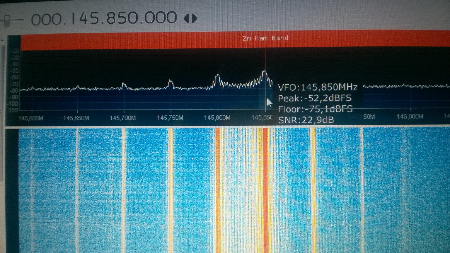

Снял видео помехи забивающей прием на укв. На двойке и 70см вертикалы ставить смысла нет около такого светодиодного фонаря, треск забивает сигналы которые проходят на слух слабее 5 баллов. Что удивительно так на 27-30MHz этот светодиодный фонарь помеху не дает. После того как вкрутили эти фонари вначале думал поискать в магазине другие которые не дают помеху и вкрутить свои, но потом решил сделать по другому, снял J-антенну на 2м и поставил яги которые ниже лифтовой и повернуты задом к фонарям. Больше помеха не беспокоит.
https://youtu.be/ake6giK__QI

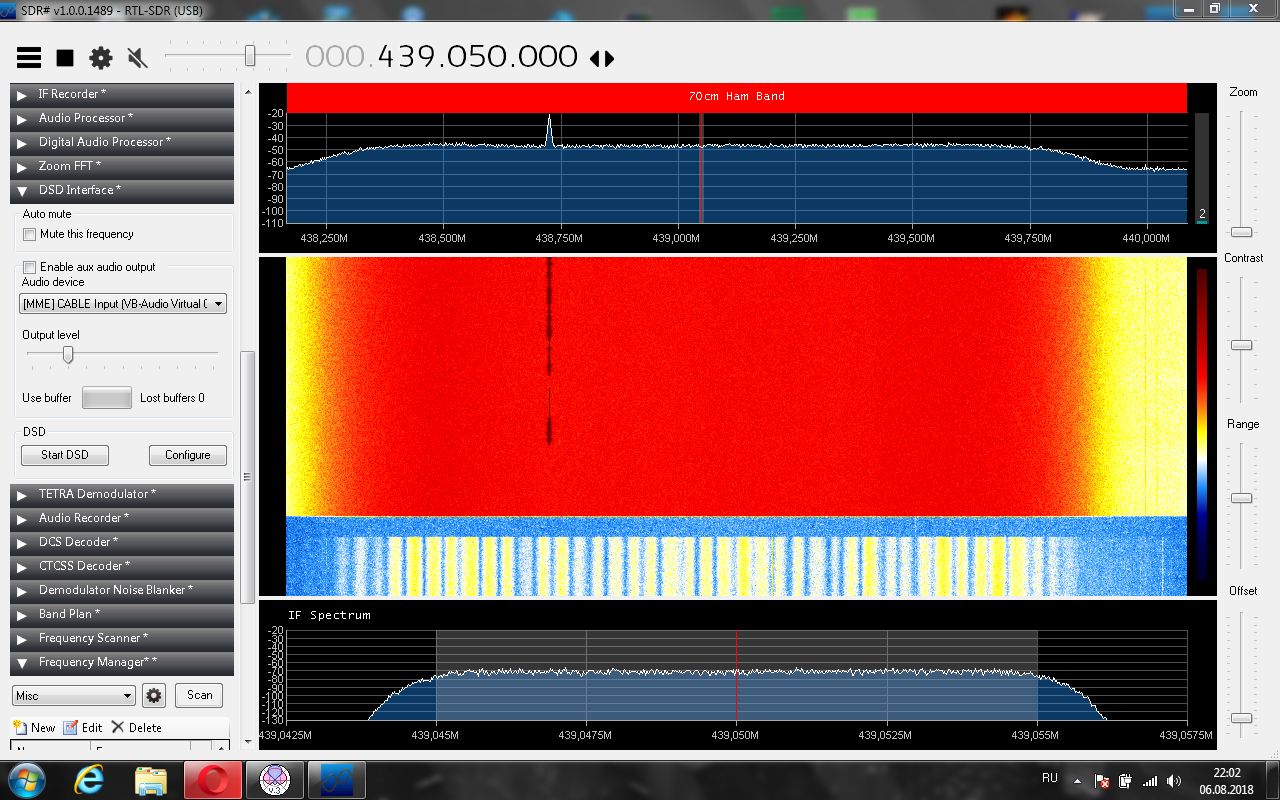

Ну да на пару недель как минимум. Наблюдаю за ними давно до этого висела с месяц от 440MHz и выше. А сейчас закрыли полностью репитерный участок. Пару месяцев назад в спутниковом участке висели в районе 437MHz, так что ждите и на 432MHz

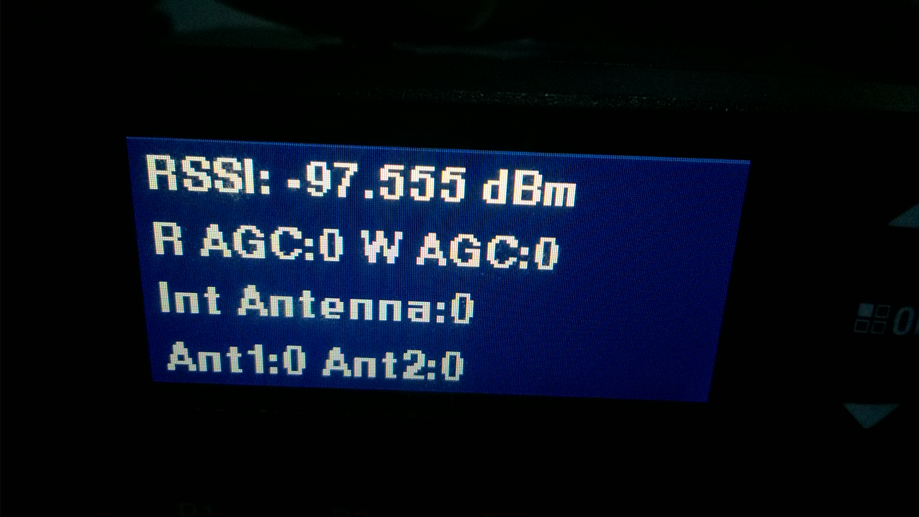

Помеха от видеоэкрана бензоколонки, дистанция 600 метров, антенна 6 элементов яги к источнику помехи боком.
Уровень -97dBm (5 баллов) это на частоте МКС 145.800
Шаг 50кгц как раз попадают гармоники на Вильнюсский репитер и Утену 145750 и 145700
теперь я их редко слышу только при мощном тропо, а раньше каждую неделю ловил.
