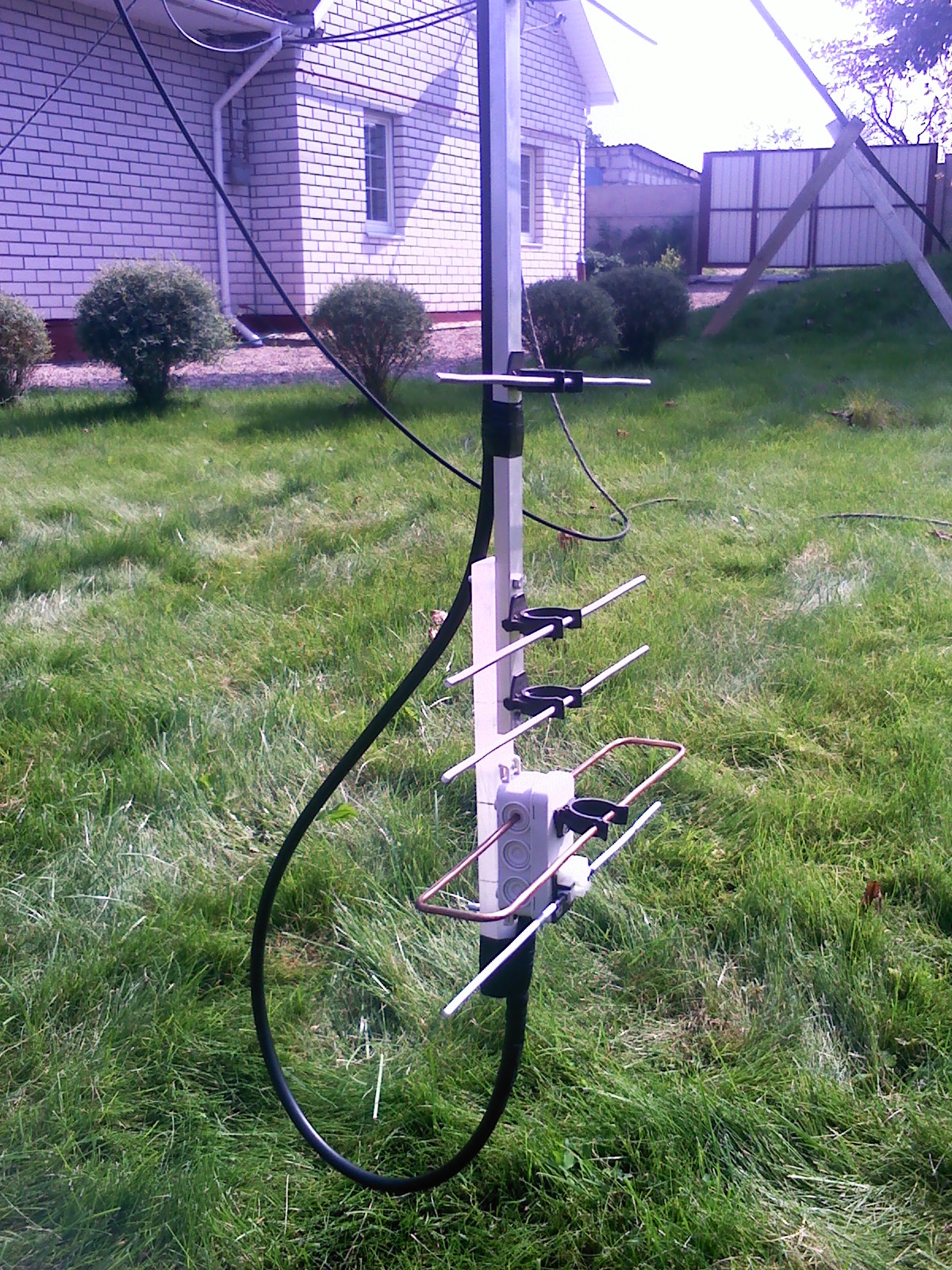

Вот что получилось у меня(второй вариант по Макарову)
Сообщения: 1449
Откуда: KO13WP
Re: Антенны УКВ
Сообщение EW4VX »
Ещё

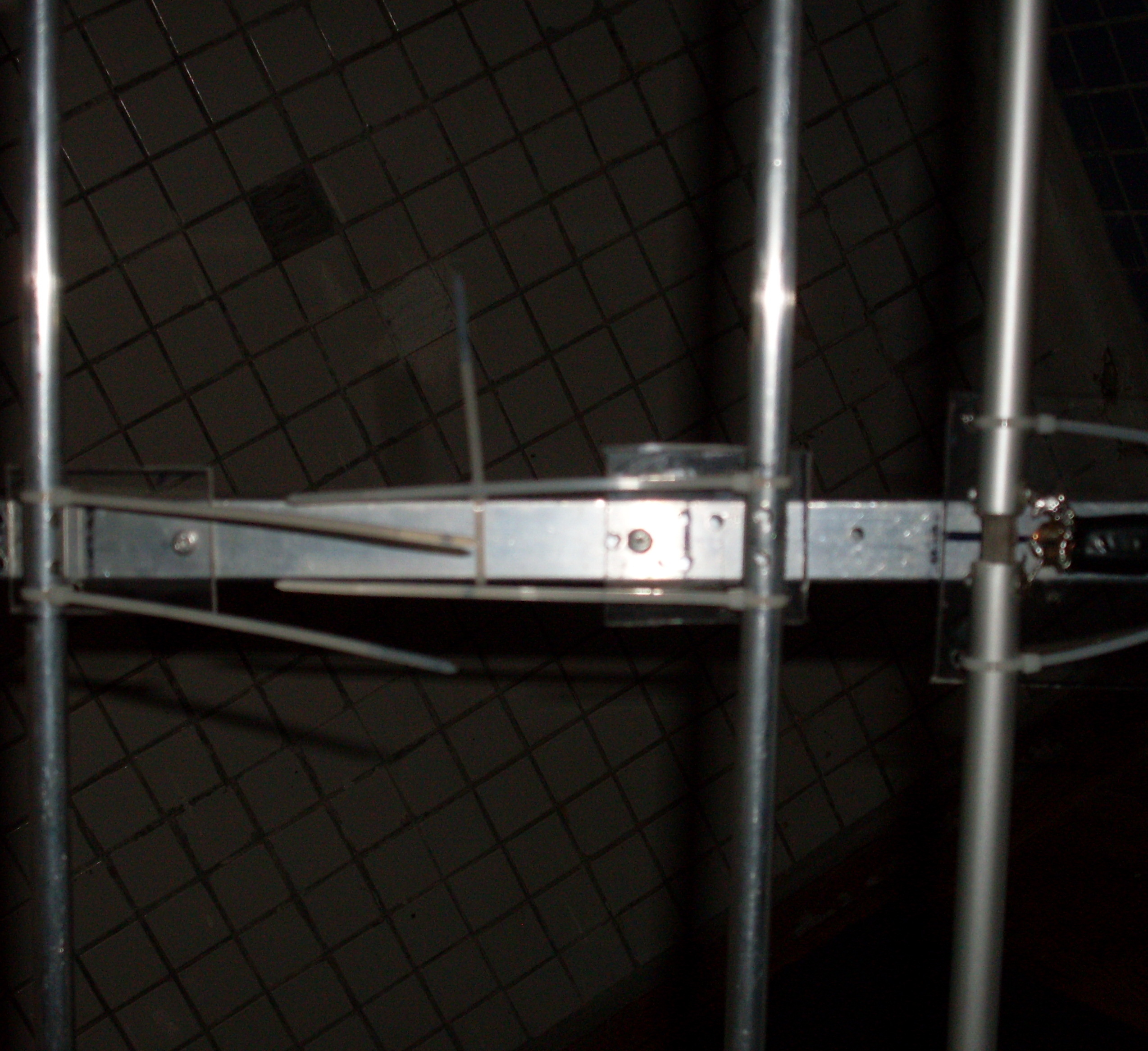

смотри eu4ag
Сообщения: 782
Откуда: KO13VQ
Re: Антенны УКВ
Сообщение eu4ag »
посмотрел, крепеж элементов классно смотрится, как работает?
EU4AG
Сообщения: 793
Откуда: Grodno
Re: Антенны УКВ
Сообщение ew4gt »
а траверса непрогибается под тяжестью эл-тов антенны?
Сообщения: 1449
Откуда: KO13WP
Re: Антенны УКВ
Сообщение EW4VX »
Я зря пёр материал?
EW4GL
Re: Антенны УКВ
Сообщение EW4GL »
Вот это даааааа !! :shock:
А на крышу краном будем ставить?
Без меня не ставь -хочется посчупать. ;)
