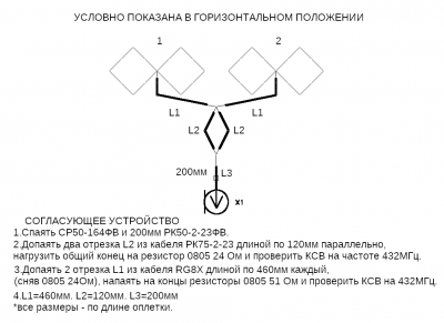

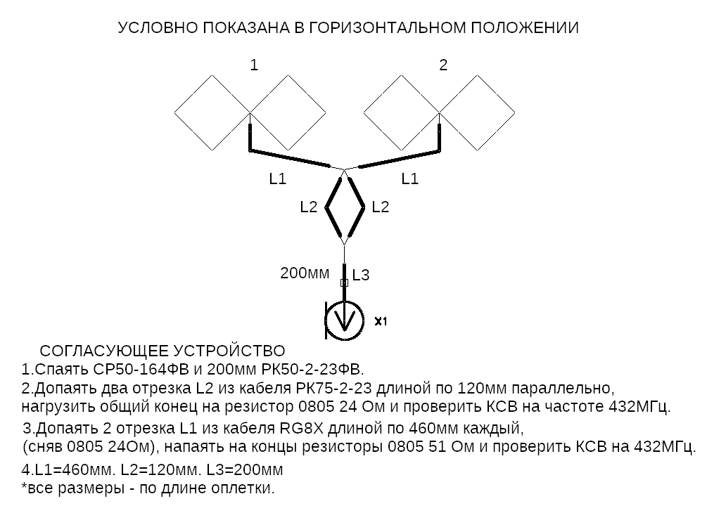

Поступил вопрос: "Как сделать такую же антенну, но в четыре раза меньше, только два вибратора?"
Согласующее устройство
Остальные размеры прежние
