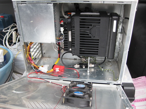

предлогаю вот такую схему вкл кулеров охлаждения
Кто саберет?

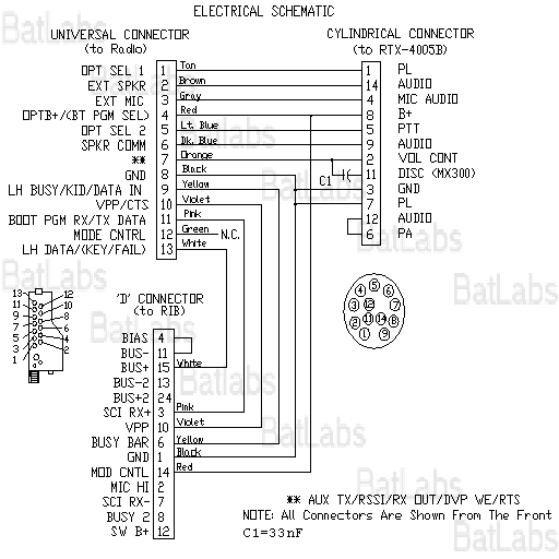

Микрофонный разъем GM1200:
1 OPT SW B+
2 SPKR- / KEY LOAD
3 MON / BUSY / KID
4 GND
5 MIC / ON-OFF
6 PTT / BUS- / /WE
7 AUX / BUS+ / KEYFAIL
8 SPKR+ / HANDET AUDIO

Скажу так , чем сложнее конструкция - тем быстрее она испортится.
Поэтому вентилятор лучше всего повесить через резистор ом на 200 , что без всяких понтов продлит его жизнь разиков эдак в 5, а нам же больше не понадобится.

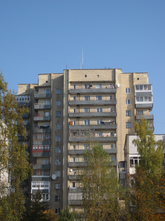

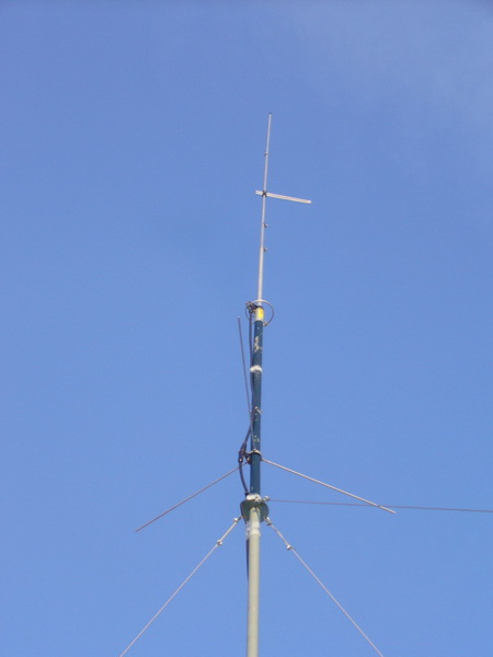

наша антенна
на передатчик

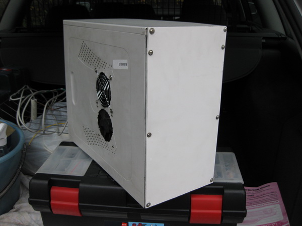

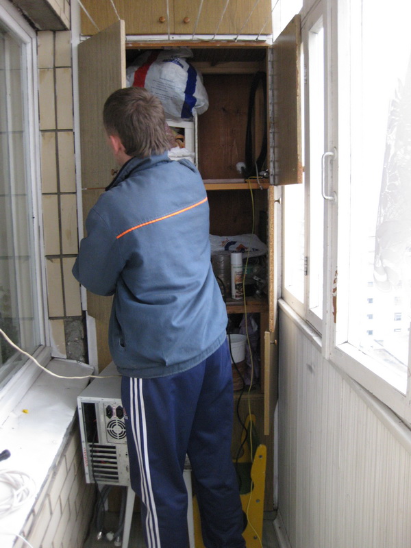

Отчет о проделанной работе
ew4gp
ew4gtc
Смотрящий за приемником Игорь
Последний раз редактировалось ew4gt 25 окт 2009 12:43, всего редактировалось 1 раз.

Сообщение ew4gt »

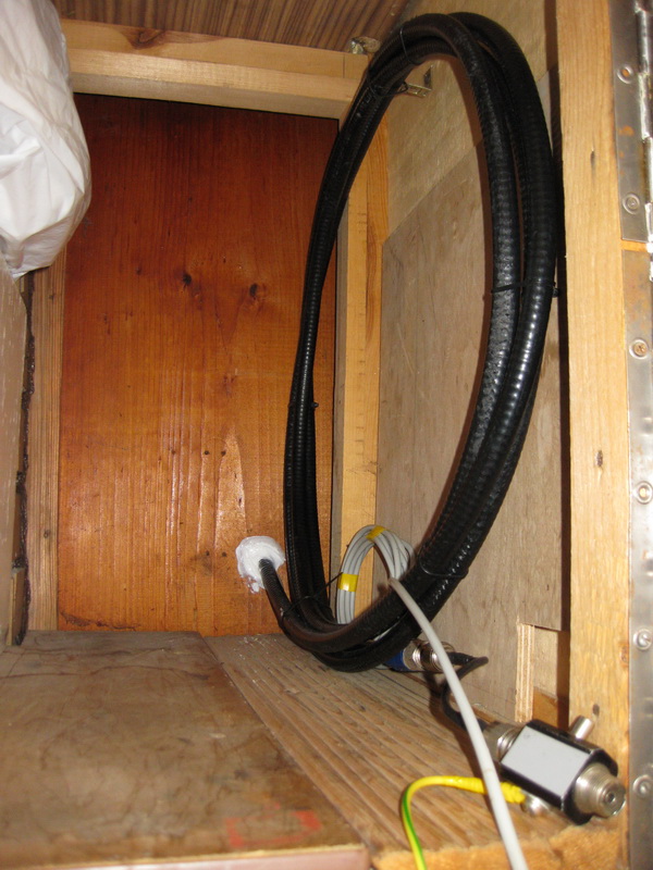

фото
Сообщения: 793
Откуда: Grodno

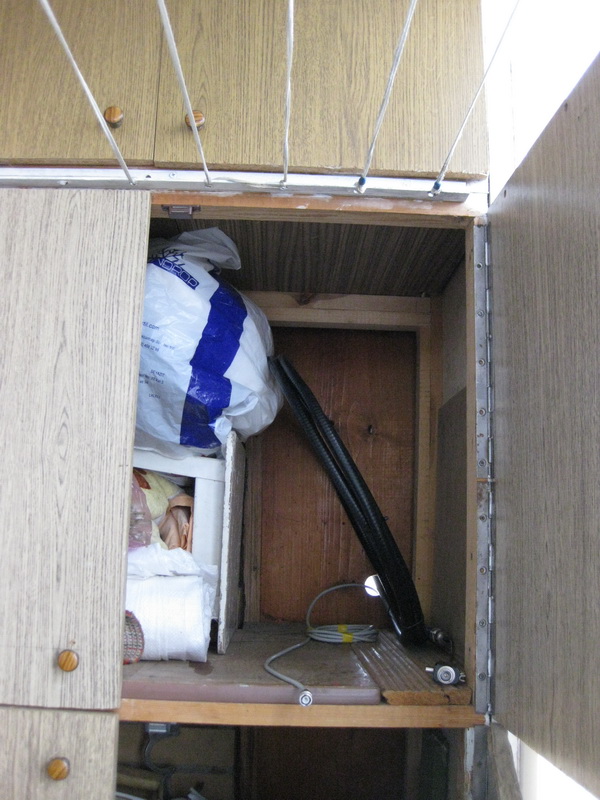

Re: Репитер в Гродно
Сообщение ew4gt »
монтаж
Сообщения: 793
Откуда: Grodno

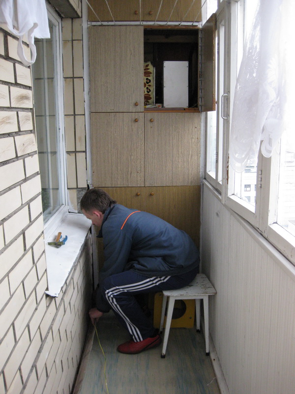

Сообщение ew4gt »
еще

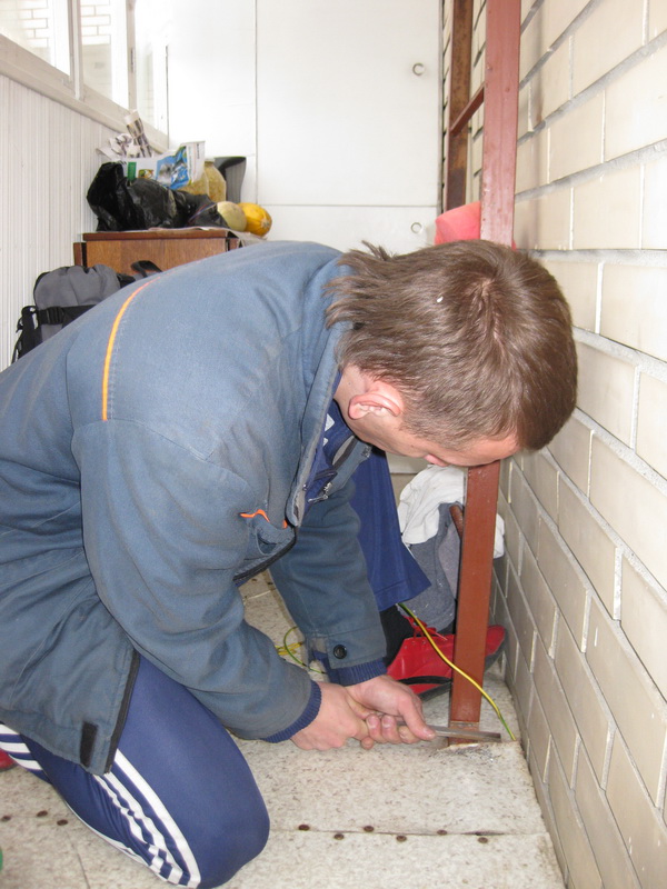

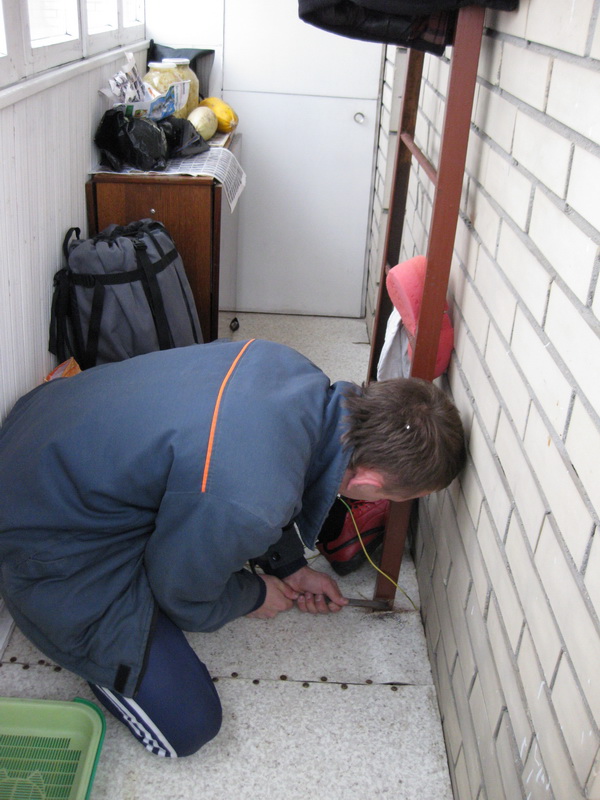

Сообщение ew4gt »

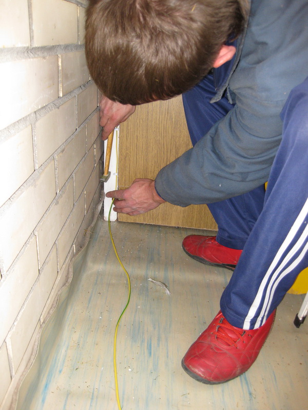

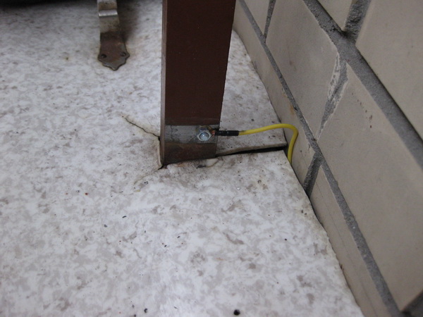

заземление

eu4ag писал(а):Антенна приемника
СМАЮ ЗАМЕТИТЬ 190 М!

Pin GP1200
EU4AG
Сообщения: 782
Откуда: KO13VQ
Сообщение eu4ag »
Pin GM300
EU4AG
Сообщения: 782
Откуда: KO13VQ
Сообщение eu4ag »
GM300 используем контакты: 2-аудио с приемника, 3-коммутация передачи (низкий уровень-включена передача), 7-общий, 8-системный (программируется отдельно).
GP1200 используем: 8-общий, 6-выход декодера CTCSS (уровень при успешном декодировании приемника высокий!), 2-выход аудио (скорее всего линейный-не проверял), 2-системный (программируется в зависимости от входа "8" GM300).
EU4AG

P.S. Аудио как обычно через ТОТ2, коммутация PTT так же как и планировалась ранее через ключик: http://barmalei.info/forum/download/fil ... &mode=view а вот с охлаждением надо очень сильно подумать как организовать обдув, много горелых станций такого типа пришлось повидать из-за остановки (иногда даже из-за пробуксовки :roll: ) вентилятора ценой чуть больше 1$ :arrow:

eu4 ag ,Андрей спасибо за схему
Вчера всю ноч пояли,пока подключили,
поменяли
аудио провода на экранированные,но все равно пресутствует какой то небольшой фон (как от тона)
Сейчас полукомплек работает в тесте
Смею заметить что радио сильно греется,поэтому нужно серьезно задуматся над охлождением
