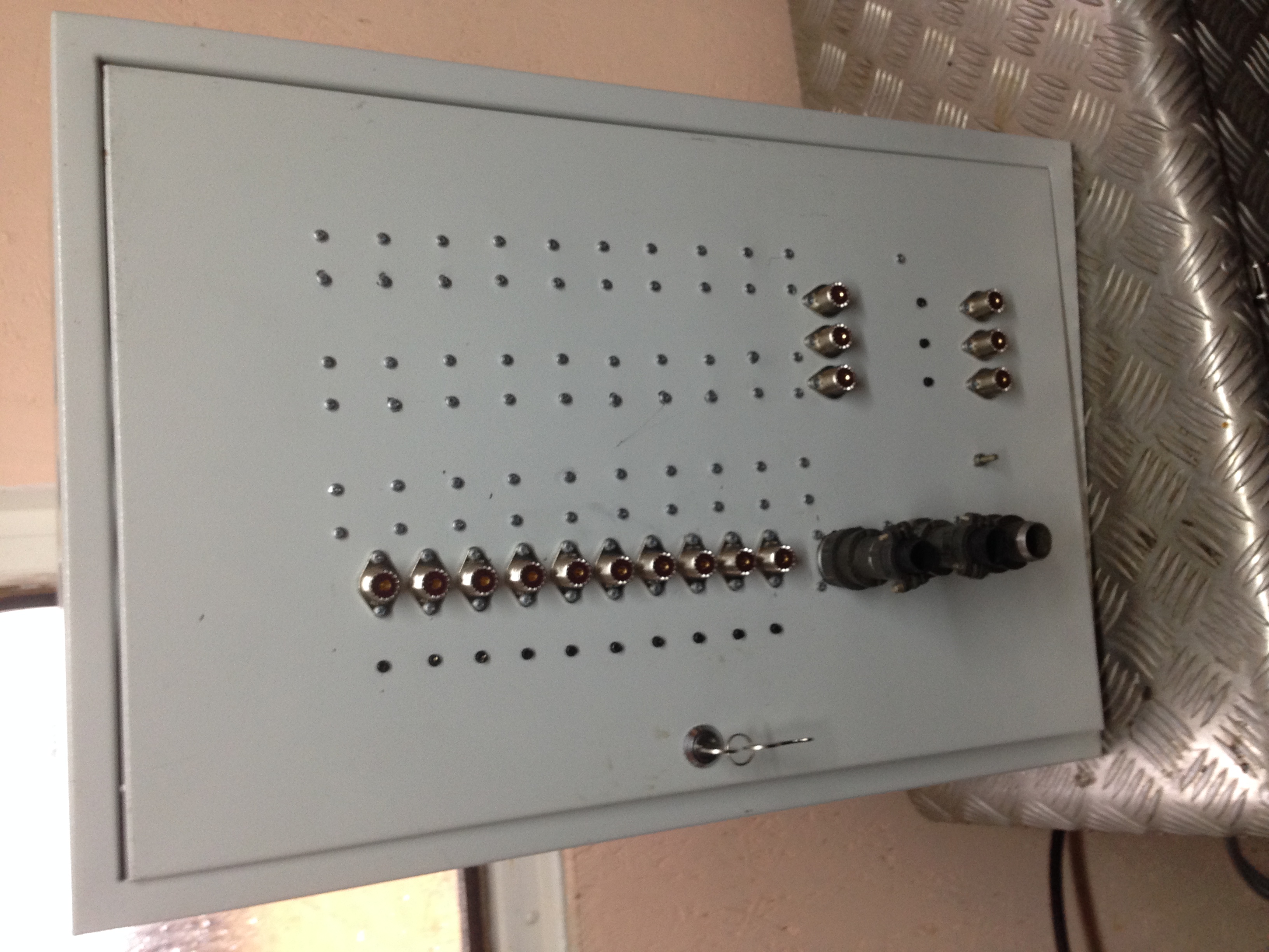

Спасибо , Артур, за добрые слова. Будем стараться )

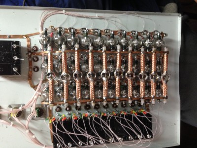

Как ты думаешь, что это ? Это приёмный коммутатор для бевереджей

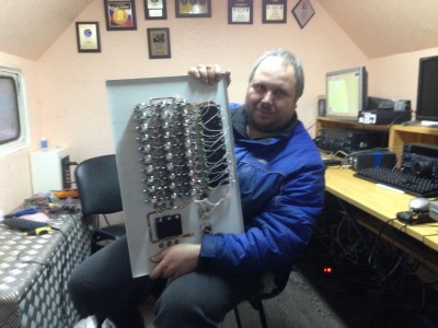

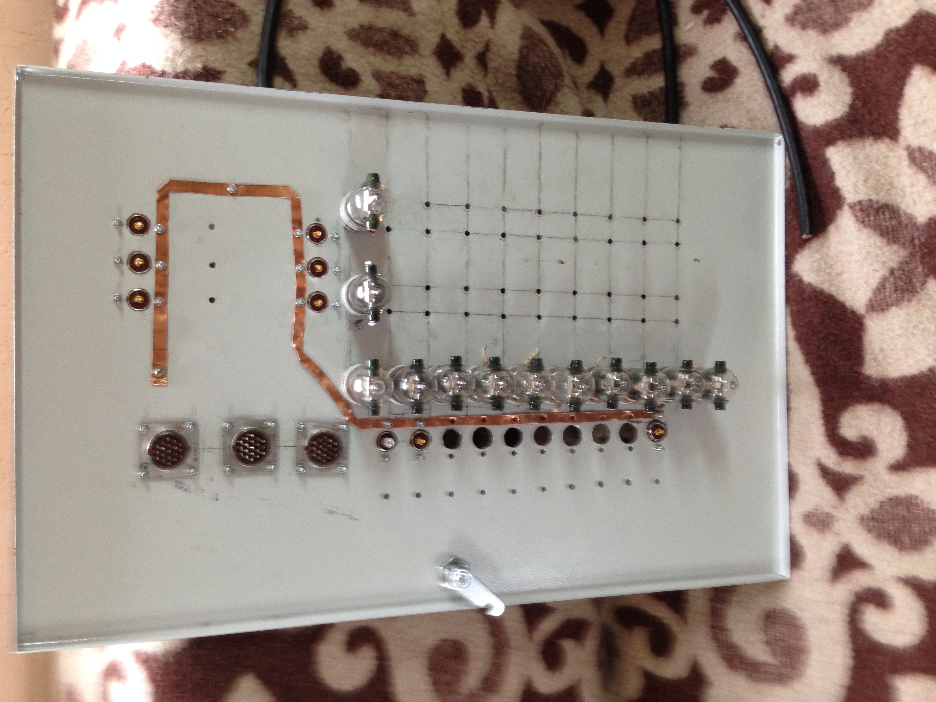

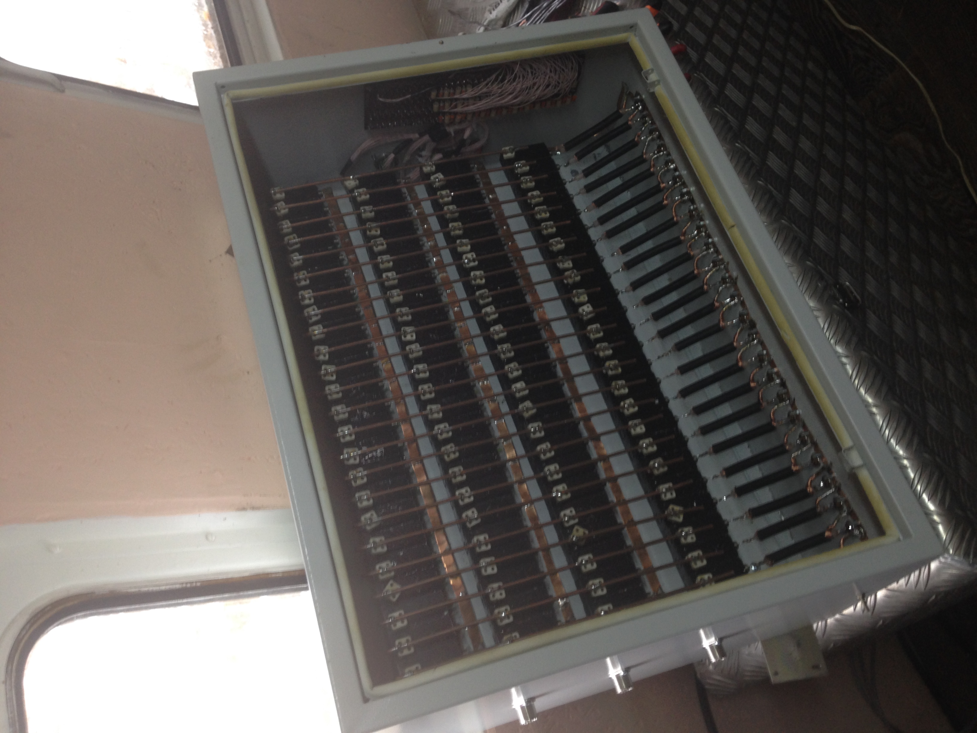

Волерий , к твоей красочной таблицы очень подойдёт вот эта красивая фотка
Производитель компания " Зубр и Ко" , деревня Боровые

Симпатично.EU1CB писал(а):...Производитель компания " Зубр и Ко" , деревня Боровые

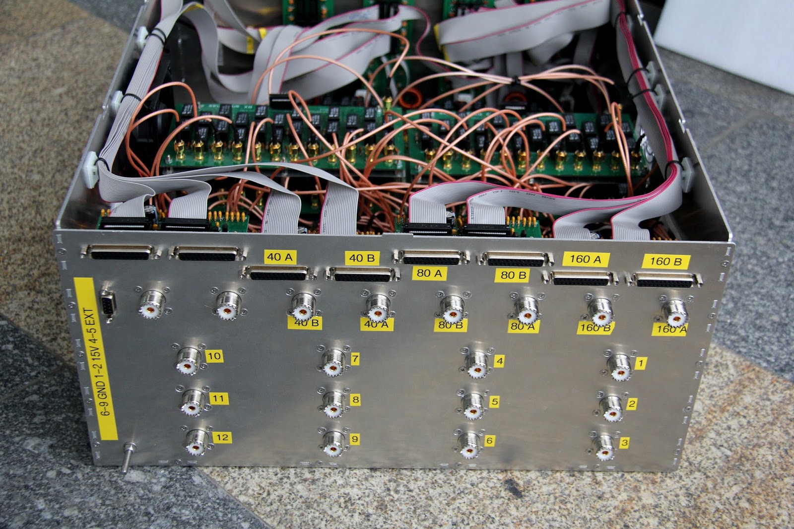

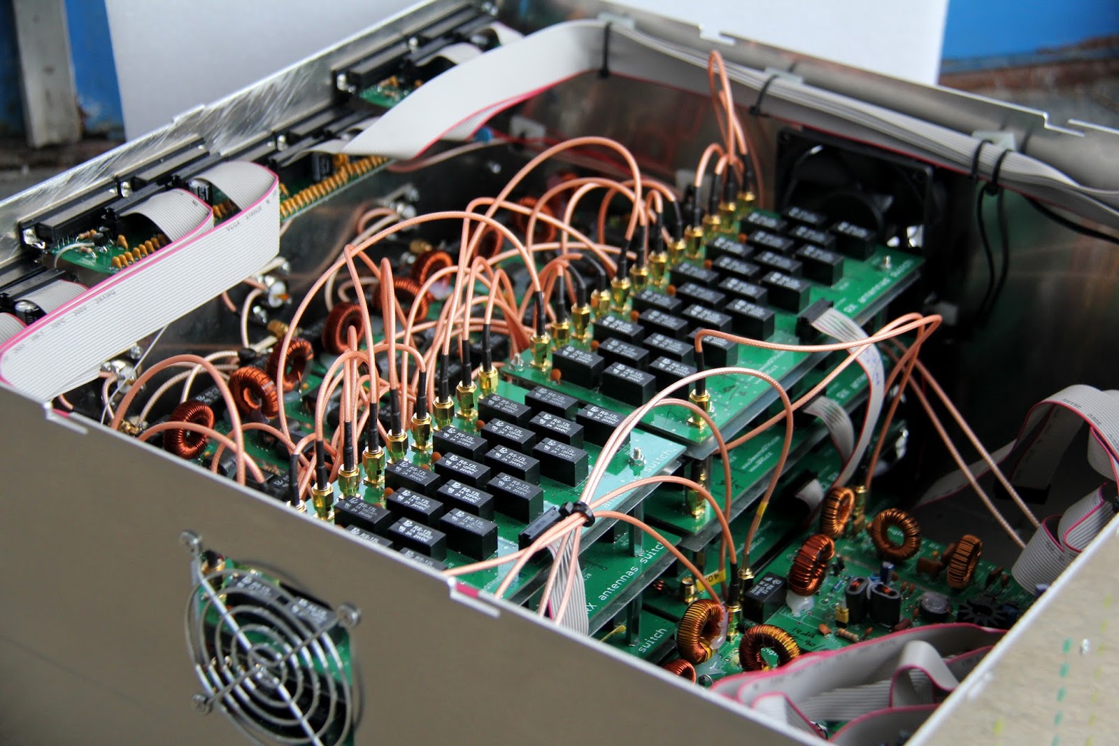

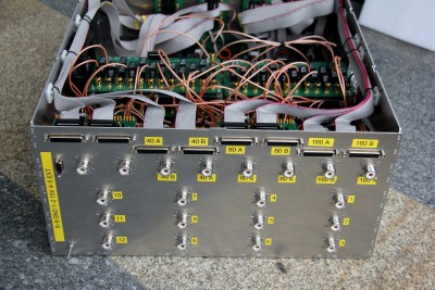

А вот произведение от чехов - коммутация Bv:

Павел , мы в курсе . С Юрой EU1ТХ были дебаты на чем и как делать. Но решили на вакумных В1В, благо не так дорого достались . Коммутатор 3х10. Три входа - 10 антенн .
Основная проблема этих коммутаторов - это развязка между антеннами. У нас будет 90 ДБ. Как у чехов не знаю )
Да ещё ... как сказал главный конструктор EU2Q - 100 % гарантия !

90дб это очень круто. Я делал такой один в один, http://kk1l.com/kk1l_2x6switch/EU1CB писал(а):Павел , мы в курсе . С Юрой EU1ТХ были дебаты на чем и как делать. Но решили на вакумных В1В, благо не так дорого достались . Коммутатор 3х10. Три входа - 10 антенн .
Получилось 60-65дб, (измерял спектроанализатором с трекинг генератором) что тоже вполне достаточно для мощи в пределах 2КВт.

Валерий привет!
то что у вас некуда девать в1в уже понял из телефонного разговора с Виктором.
90 дб чем мерили ??? не верю что такая развязка получилась. У меня измерения показали 56 дб на в1в, у вас наверно будет меньше так как реле и портов больше. Но зачем она нужна такая большая вообще для удаленных беверов????
P/s последним постам место в другом разделе форума ( Железо........)

Секретничаем...EU1CB писал(а): когда будешь использовать "бивера", тогда и поймёшь зачем
Валерий, и правда - поделись - зачем?
У чехов over 90dB на 40 м, но там и конструкция со сплиттерами, BPF...

Да нет никакого секрета ) у нас В1В пруд пруди ))
А если серьёзно , то просто удобство монтажа.
А если ещё более серьёзно ) , то на эти антенны приходится принимать сигналы как из под земли ) , и влияние даже незначительное, другой антенны может ослабить сигнал до его потери .
Этот диапазон чем то похож на УКВ )

Валерий , смотря как делать. Посмотри фотку и можешь сделать свой вывод.eu6ml писал(а): не верю что такая развязка получилась. У меня измерения показали 56 дб на в1в, у вас наверно будет меньше так как реле и портов больше.
