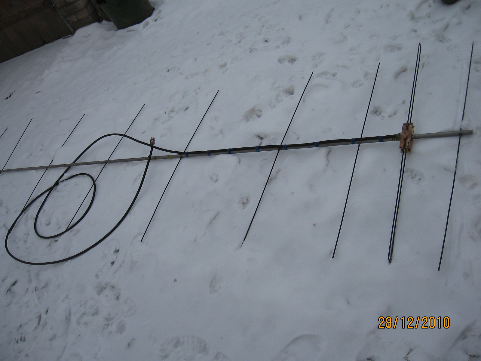

Пробовал ли кто нибудь такую антенну? У меня она курит по сравнению с l/4 на 70-ке.
vhfuhfduoband.zip- (75.9 КБ) 620 скачиваний
73, Виталий EU4FM /P, /M
- Сообщения: 694
- Откуда: LO88EC ПЕРМЬ
Re: Антенны УКВ
ИМЕННО ТАКУЮ НЕ ДЕЛАЛ, ДЕЛАЛ ДРУГИЕ А ЧТО ТЫ ОТ НЕЁ ЖДЁШ
МНЕ НЕ ПОНЯТНО ,ЧТО КТО КУРИТ А ГЛАВНОЕ С КЕМ ???

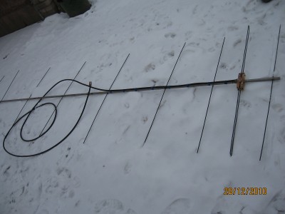

я на дату на фото посмотрел и понял что вчера было ........2010 год и снег на дворе :lol:eu4ai писал(а):145 и 430 вчера снял
- Сообщения: 694
Re: Антенны УКВ
ИЛЬЯ ТЫ ПОСМОТРИ НА ДАТУ КОГДА ПОЛОЖЕНО -ДЕКАБРЬ 2010 НА СЛЕДУЮЩИЙ ДЕНЬ КАК СДЕЛАНО ФОТО !ew4gt писал(а):Да Саша ты прав! Давай ставь на мачту ! :lol:eu4ai писал(а):145 и 430 вчера снял
..... БЕЗ КОМЕНТАРИЕВ ....

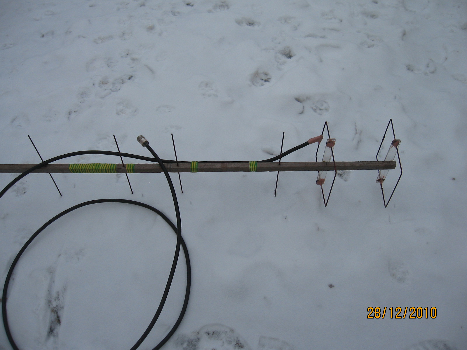

Почему-то не летят в меня тапки? Жду еще конструкций. Интересно было бы увидеть конструкции бывалых радиолюбителей. Яги есть у кого нибудь??? Или все здесь собрались языками пощелкать? EU4AI, EU4GP где Ваши антеннки????? Очень хочу их увидеть!!!!!

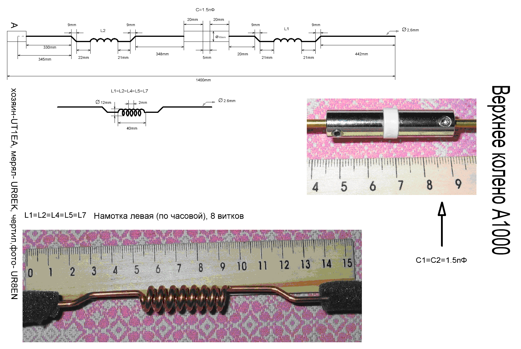

Ваня, EW4VXC. По поводу X200 отпишись, что получилось! Можно ли заменить подстроечник постоянным C2? Какой диаметр полотна?
У меня 1,88мм. Жалко работы если что!

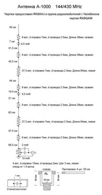

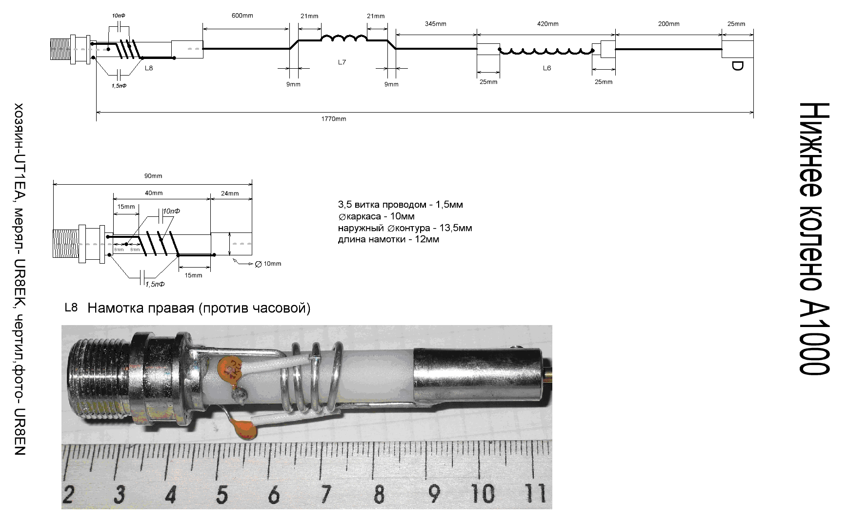

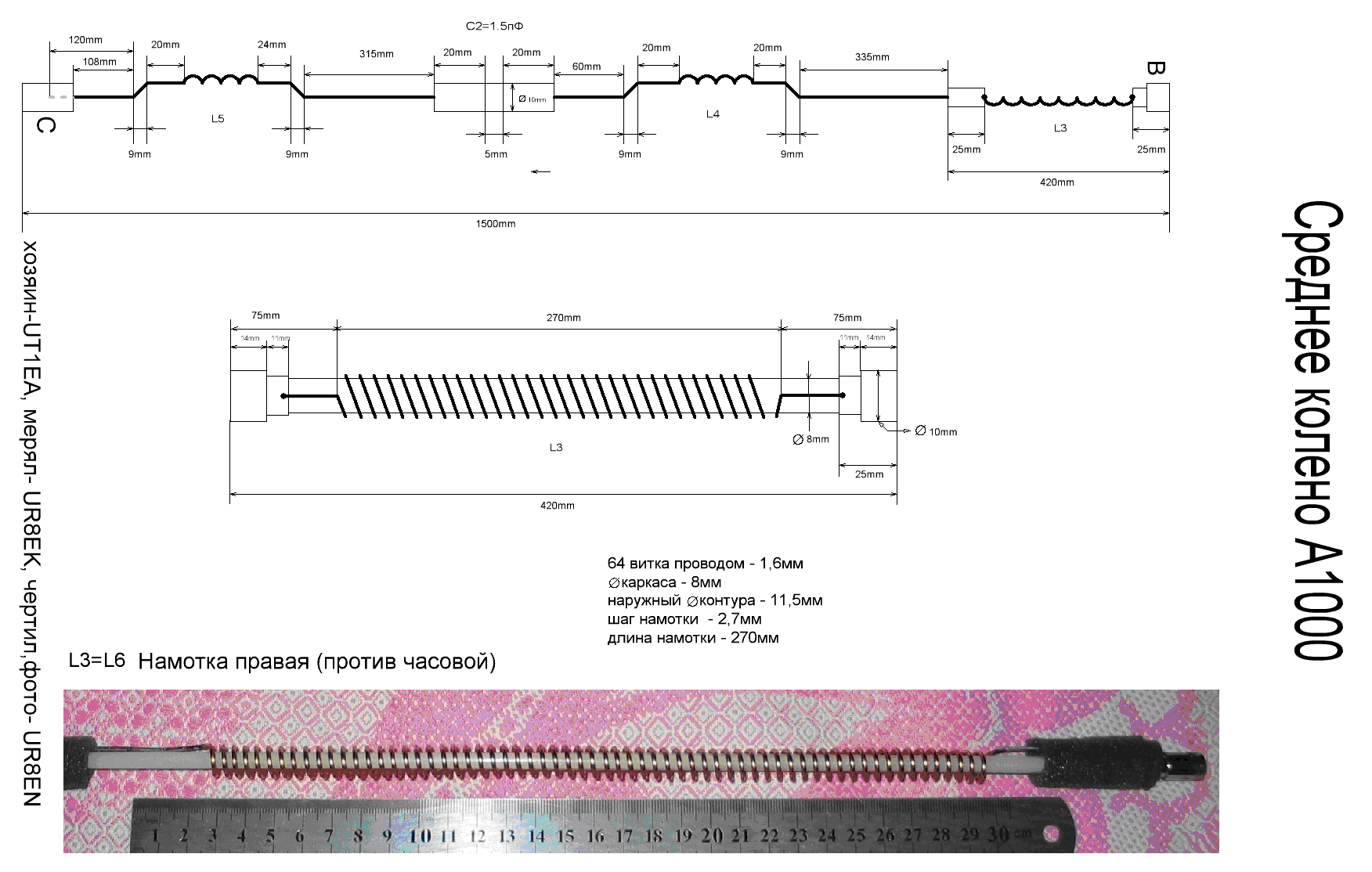

Ваня! Есть ли разница в какую сторону мотать катушки у X-200 (по часовой или против) ? У меня против.
- Сообщения: 1444
- Откуда: KO13WP
Re: Антенны УКВ
На картинке во вложении L1,L3,L4-по часовой(левая),L2-против часовой(правая).Антенна до сих пор не готова(не готовы детали "стакана" и крепежа к мачте).Полотно у меня из меди 2-2,2мм;мотал всё по часовй(ОЙ! :roll: ,вроде бы :? ).

Просто на работе пригрел 4,5м. латуни 2,0мм.(она твёрже), есть мысль перемотать!

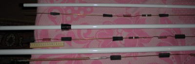

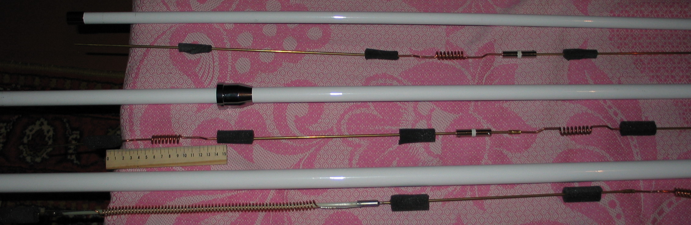

Ваня, если можешь выложи фото заготовки. Охота глянуть, пока не испортил ещё кусок "дрота"!
- Сообщения: 1444
- Откуда: KO13WP
Re: Антенны УКВ
Дык ешшо не испытал и фото не делал :? ,не спеши,я уже долго жду :( .Кстати,не за твёрдый ли материальчик ты выбрал,я свою медь гнуть упател,а вот в прямых участках даже оочень(бери побольше).Если будет(или не будет) работать,думаю стоит переделать как в А-1000.
