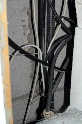

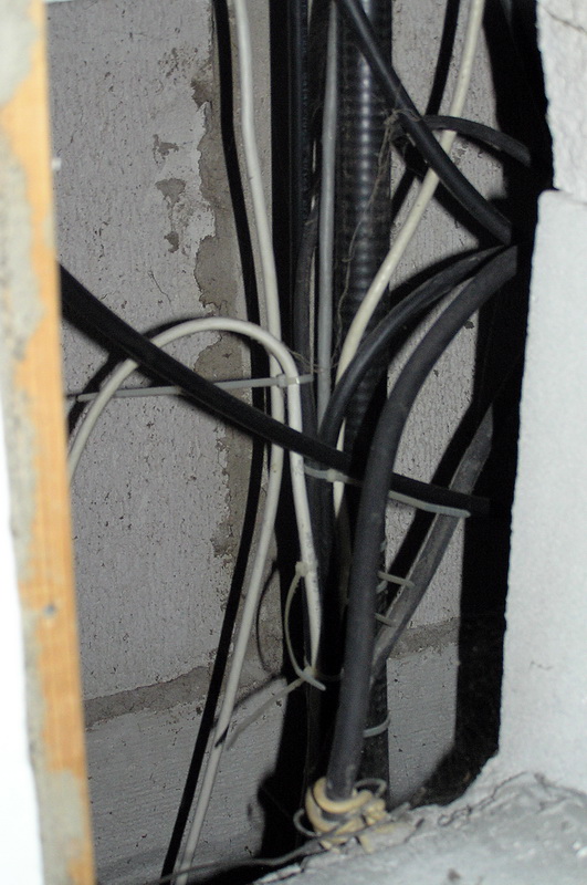

EU4DGC писал(а): Буду пргкладывать его по тех. каналу на этажах где электросчетчики.
Лучший вариант по вент.каналу, который есть в каждой квартире. Я так и сделал.

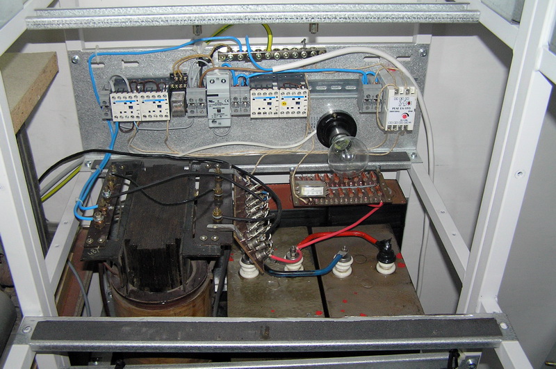

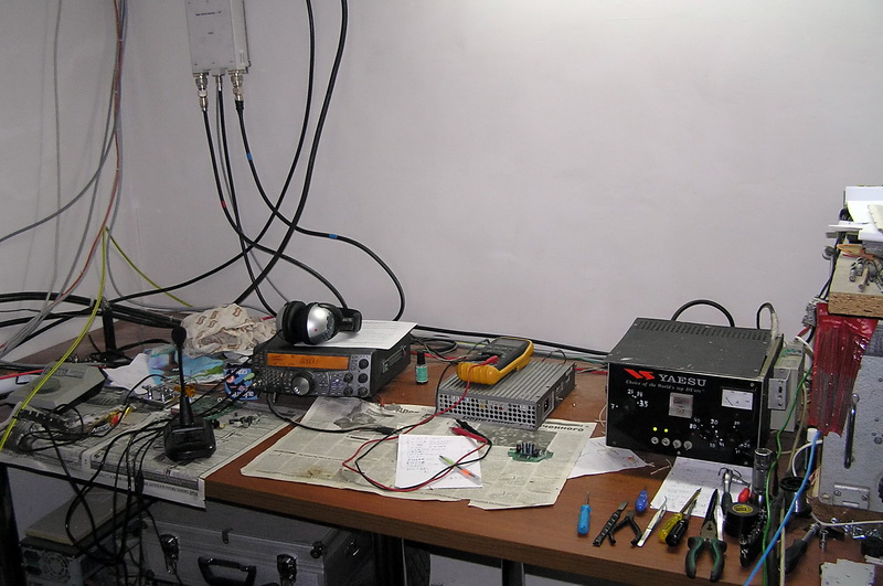

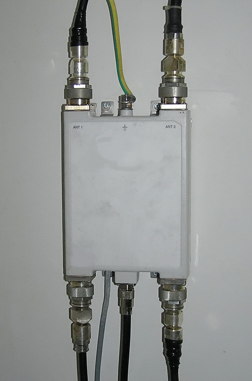

Как и обещал, мой коммутатор и шэк. (бааардак блин) :smu:sche_nie:
Собственно сам блок коммутатора
Это то откуда я работаю в эфире
Высоковольтный БП
Высоковольтный БП
Вентиляционный канал

EW2CC писал(а): мой коммутатор и шэк. (бааардак блин)
О ! Реальная каморка ! Мне понравилась :co_ol:

TO EW2CC
А че супер творческий беспорядок + классная аппаратура. Хотел бы я тоже отдельную радиорубку. Но приходится ютиться в коридоре.

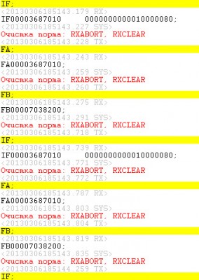

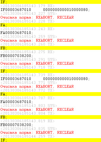

Игорь EW4DX подтолкнул меня к разбору CAT протокола kenwooda
Вот что у меня получается на СОМ порте при работе лога UR5EQF
с моим KENWOOD TS-2000
Частота VFO A - 3.687.01
VFO B - 7.038.20
Активный A

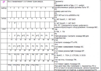

Оказалось, что не так страшен этот чёрт, главное желание :-)
И так нас интересует команда IF
IF - это инфа о статусе трансивера
FA и FB это частоты VFO A и B
Теперь будем учить Атмегу это читать, анализировать и выдавать на гора единичку на одном из
восьми портов, который будет соответствовать диапазону.
Осталось продумать как лучше разделить участок частот от 1 до 30 мгц на 8 выходов (антенн)
Вот вроде и всё.
