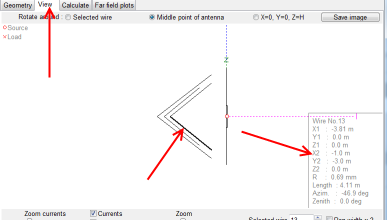

garin писал(а):а с помощью какой проги просматреть данный фаил?
MMANA-GAL Basic

EW1CT писал(а):носом ткните ,ни как не найду что то.
Если надо что-то померять - то в режиме редактирования провода добавьте провод между нужными точками и посмотрите его длину

Добавлено: 08 авг 2014 13:32
EW1CT
Спасибо!
