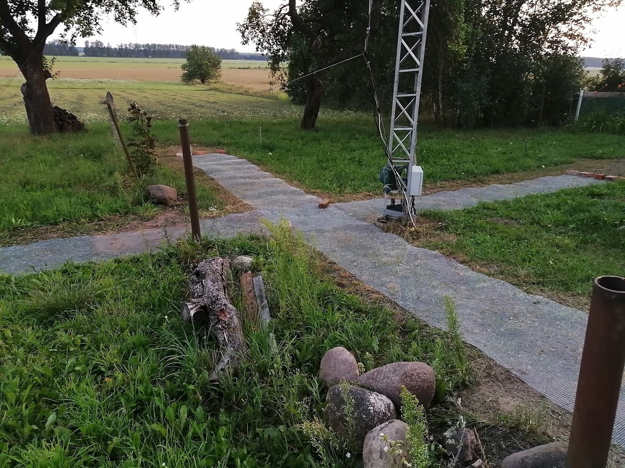

Как-то раз наткнулся на интересную статью известного радиолюбителя Роберта Шервуда. Ещё в лохматом 1977 он взял измерительный мост и короткий вертикал, для которого известен расчётный импеданс на заданной частоте. И начал испытывать различные системы радиалов для него. Замерял импеданс и сравнивал с расчётным, оценивая сопротивление потерь. И он таки нашёл отличный способ сделать очень неплохую землю для НЧ диапазонов на маленьком участке: стальную оцинкованную сетку большой площади.
Вдохновившись его результатами, этим летом я купил рулон 25м х 1м сварной оцинкованной сетки с ячейкой 10 мм. Разрезал пополам и положил крест-накрест под мачтой, которая работает у меня на 160м в качестве вертикала (half sloper). Получилось 24 квадратных метра хорошей земли в радиусе 7 метров. Результатами очень доволен: на 160м за октябрь наработал кучку стран, до которых в прошлом сезоне дозваться не удавалось. (Наконец-то Аргентину сработал, причем сразу две станции). За лето через сетку хорошо проросла трава, практически скрыв её и прикрепив к земле, косилке не мешает. Несколько длинных радиалов, работавших с этой антенной раньше, всё равно оставил.

Забор лучше!EU3EU писал(а): Вдохновившись его результатами, этим летом я купил рулон 25м х 1м сварной оцинкованной сетки с ячейкой 10 мм. Разрезал пополам и положил крест-накрест под мачтой, которая работает у меня на 160м в качестве вертикала (half sloper). Получилось 24 квадратных метра хорошей земли в радиусе 7 метров.
