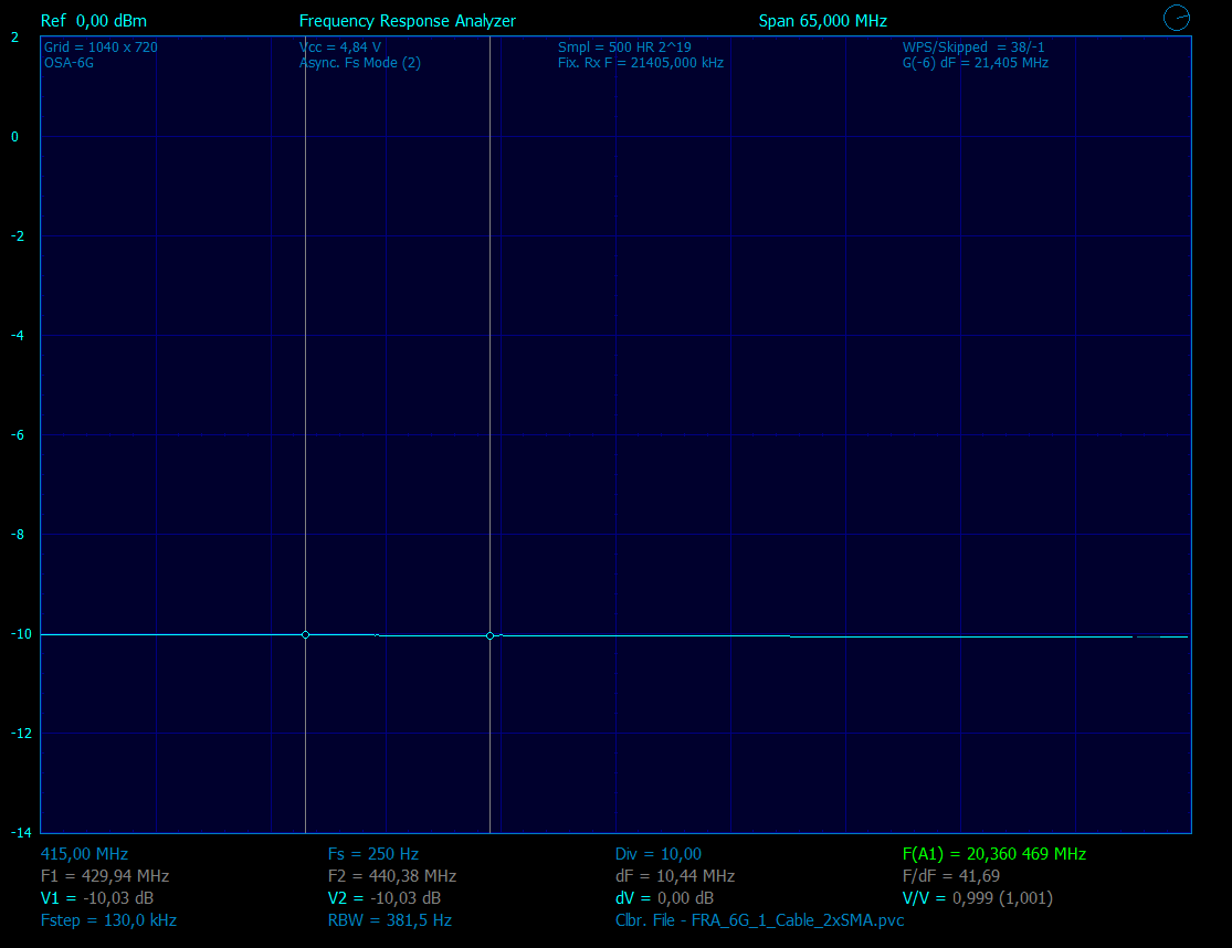

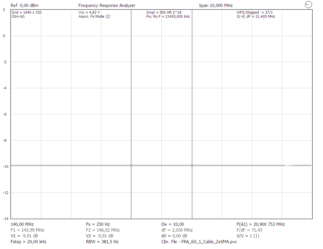

В свое время, обзаведясь замечательным прибором OSA103mini (да будут долгими годы его автора!) и сваяв к нему модуль 4.4G (2xADF4351+ADL5801), озадачился вопросом приобретения к нему качественных аттенюаторов с разъемами SMA. Измерения планировались максимум до 3 Гиг и, в основном, в малосигнальных трактах. Как обычно, реальная необходимость в них подкралась незаметно и внезапно
На Али заказывать было долго, да и качество недорогих изделй китайпрома представлялось сомнительным. Порывшись в закромах, обнаружил остатки от одного из рабочих проектов - несколько SMA разъемов от Amphenol и маленькую кучку чип-аттенюаторов PAT1220 от Susumu (http://www.susumu-usa.com/pdf/products_38.pdf). Несмотря на формфактор 0805, аттенюаторы по даташиту позиционировались до 10 Гиг с мощностью 0.25W, что вполне устраивало. После недолгих раздумий за чашечкой кофе, пришла мысль сделать аттенюаторы без печатных плат. Разъемы оказались для монтажа в торец печатной платы (edge connectors). Центральные контакты разъемов подверглись небольшому обрезанию в размер PAT1220, земляные остались в первобытном виде и были запаяны навстречу друг - другу. Сигнальные площадки чип-аттенюаторов были аккуратно припаяны к обрезанным центральным контактам, а земляная - к спаянным земляным контактам разъемов. Получилась легкая элегантная конструкция. Для лучшего КСВН было бы правильно сделать центральные и земляные контакты разъемов максимально короткими, но, как обычно, было лениво возиться ... Та же судьба постигла и экран - тонкой латуни под руками не было и "пиджак" был оставлен "на потом" ... Фото одного из получившихся аттенюаторов и результаты измерений (сегодняшних) - ниже.
Технический прогресс не стоит на месте. Появились модули OSA-6G и VNA-6G. В одном из крайних рабочих проектов потребовалось провести измерения с уровнями порядка +30 dBm и, как всегда, срочно ... Добросердечные партнеры подбросили "на бедность" парочку двухваттных аттенюаторов с гордой маркировкой "6G". Не брэндовых, но сделанных вполне добротно. Ну, спасибо им за это и, как говаривал дедушка Кон Фу Цзы: "Дареному тигру в зубы не смотрят"
Портрет и результаты обмера одного из них (10 dB) - ниже ...

Итак, промышленные аттенюаторы 10 dB/2W/6G:
- Сообщения: 980
- Откуда: Минск, KO33
Re: Аттенюаторы
Ну, и до комплекту:
В общем, не все так плохо, как могло бы быть ...
Для сравнения - характеристики не худшего промышленного аттенюатора от Minicircuits: Для полноты ощущений - АЧХ 2W аттенюатора в полосе 25-6000 МГц: Как видно из картинки, реальная АЧХ в широкой полосе частот у недорогих аттенюаторов может иметь неравномерность 1 дБ и более. Поэтому, при измерении АЧХ широкополосных устройств, необходимо проводить калибровку измерительного тракта с подключенным аттенюатором. Для измерений в пределах любительских диапазонов, можно провести калибровку аттенюаторов в пределах каждого из них и записать данные в калибровочную таблицу (как мудро поступил Владимир Ильич) ...
И, по просьбам трудящихся - в "светлом" варианте:
