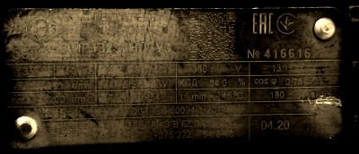

ссылка на фото этого гадёныша https://yadi.sk/d/NlfszJmwNekl5Q, которого устанавливают в доме, в котором живёт EW1CY, который работает QRP CW исключительно. Сейчас, как я понимаю, он на даче, а как приедет домой, получит полный комплект впечатлений. Попутно в соседнем доме тоже меняют лифты.
Шильдик двигателя, к сожалению, нечитаем :(
ps поковырял фото шильдика двигателя, как со времен войны надписи...
