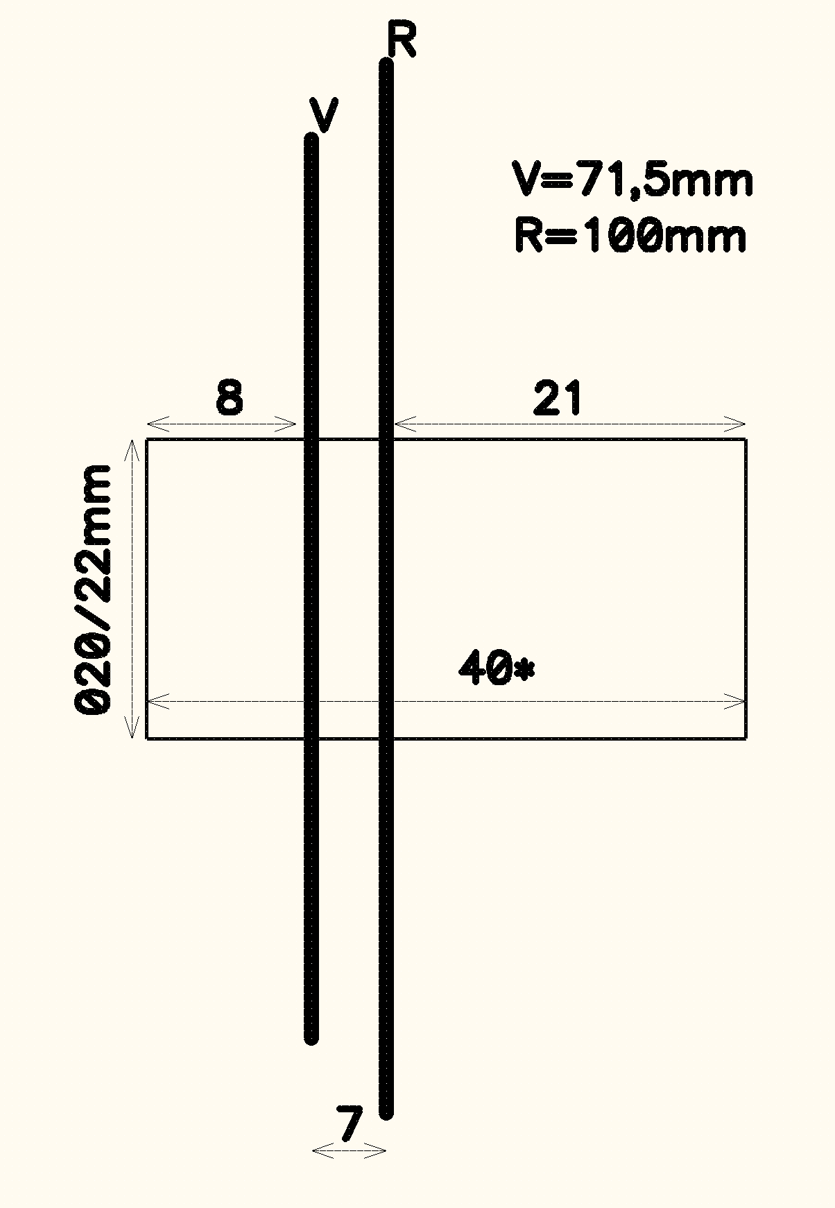

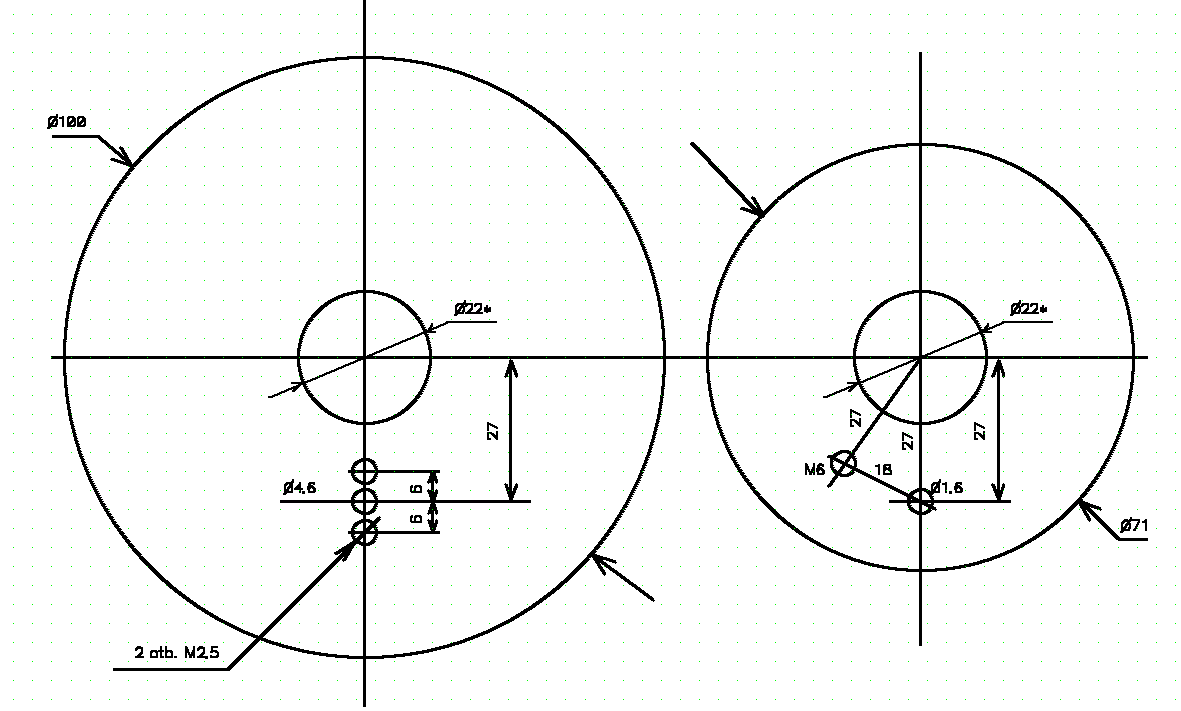

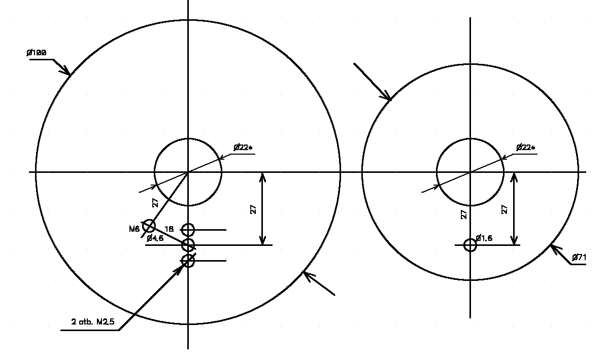

Эскиз деталей
Пошаговая инструкция

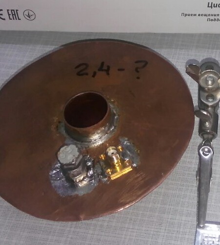

1 Рефлектор Ø100мм изготавливаем из латуни 1мм, либо фольгированного двухстороннего текстолита (1,5-2)мм. Сверлим отверстия по эскизу.
2 Вибратор Ø71мм - из латуни 1мм. Сверлим отверстия по эскизу.
3 Отрезаем кусок латунной трубы с внешним Ø22мм и внутренним Ø20мм, длиной 46мм. Трубку можно согнуть на оправке из листа 1мм, а место стыка спаять и зачистить напильником.
4 Трубку (особенно изнутри!) и оба диска желательно отполировать до момента пайки.
5 Отступаем от края трубки 10мм, надеваем и паяем диск рефлектора Ø100мм, благо имеется доступ паяльником с двух сторон.

Важно избежать перекосов и пропеллерности.
6 Наплывы припоя удаляем напильникои и шлифшкуркой.
7 На диск рефлектора привинчиваем (или приклепываем) разъем SMA с уже удлиненным центральным штырем (подробности см.ниже).
8 Надеваем вибратор Ø71мм, совмещаем по отверстиям, чтобы попал центральный штырь SMA.
9 С помощью прокладок 7мм обеспечиваем зазор 7мм и параллельность между рефлектором и вибратором.
10 Наплывы припоя удаляем напильникои и шлифшкуркой.
11 В рефлектор в отверстие М6 завинчиваем винт М6, который служит для настройки КСВ.

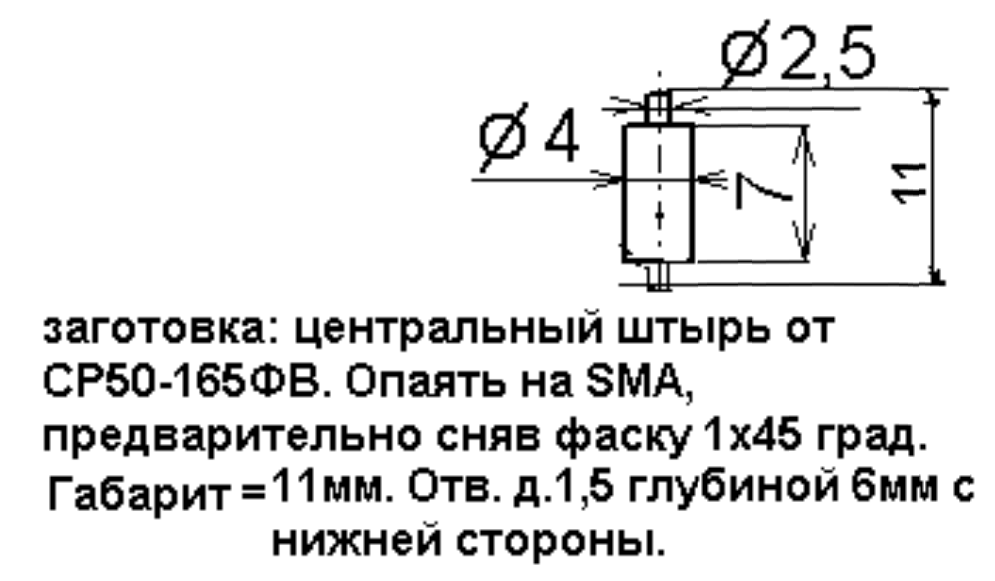

Для расширения полосы частот с приемлемым КСВ на центральный штырь SMA напаиваем цилиндрическую трубку Ø4,5мм длиной 6мм, остаток центрального штыря Ø1,3мм должен быть запаян в отверстие Ø1,6мм вибратора. Лишний выступ - откусываем, либо отпиливаем.
Цилиндры делал из чего попало, в основном гнезда из разъемов, трубки от СМА кабельных
Пример 1:
Пример 2 от EW1Q:
Если у Вас SMA с более коротким центральным штырем, удлиняем его. Диаметр втулки удлинения (4-4,5)мм.

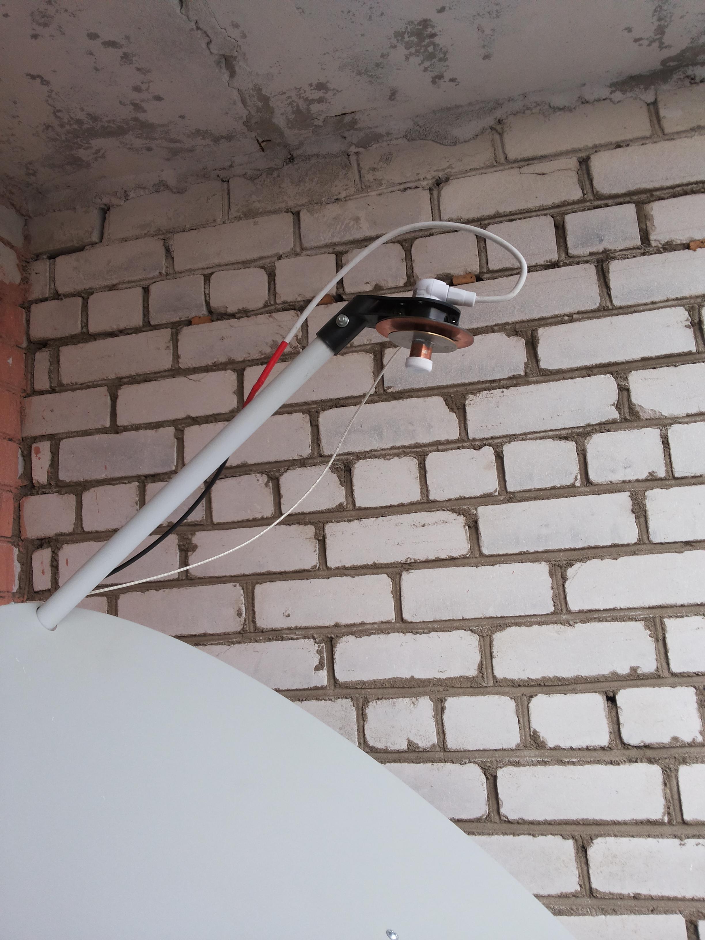

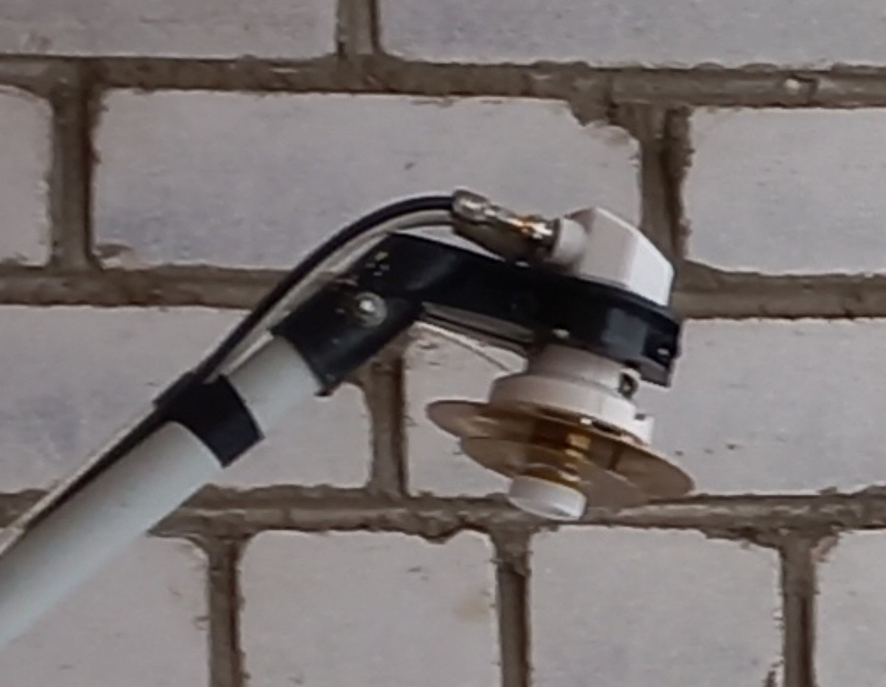

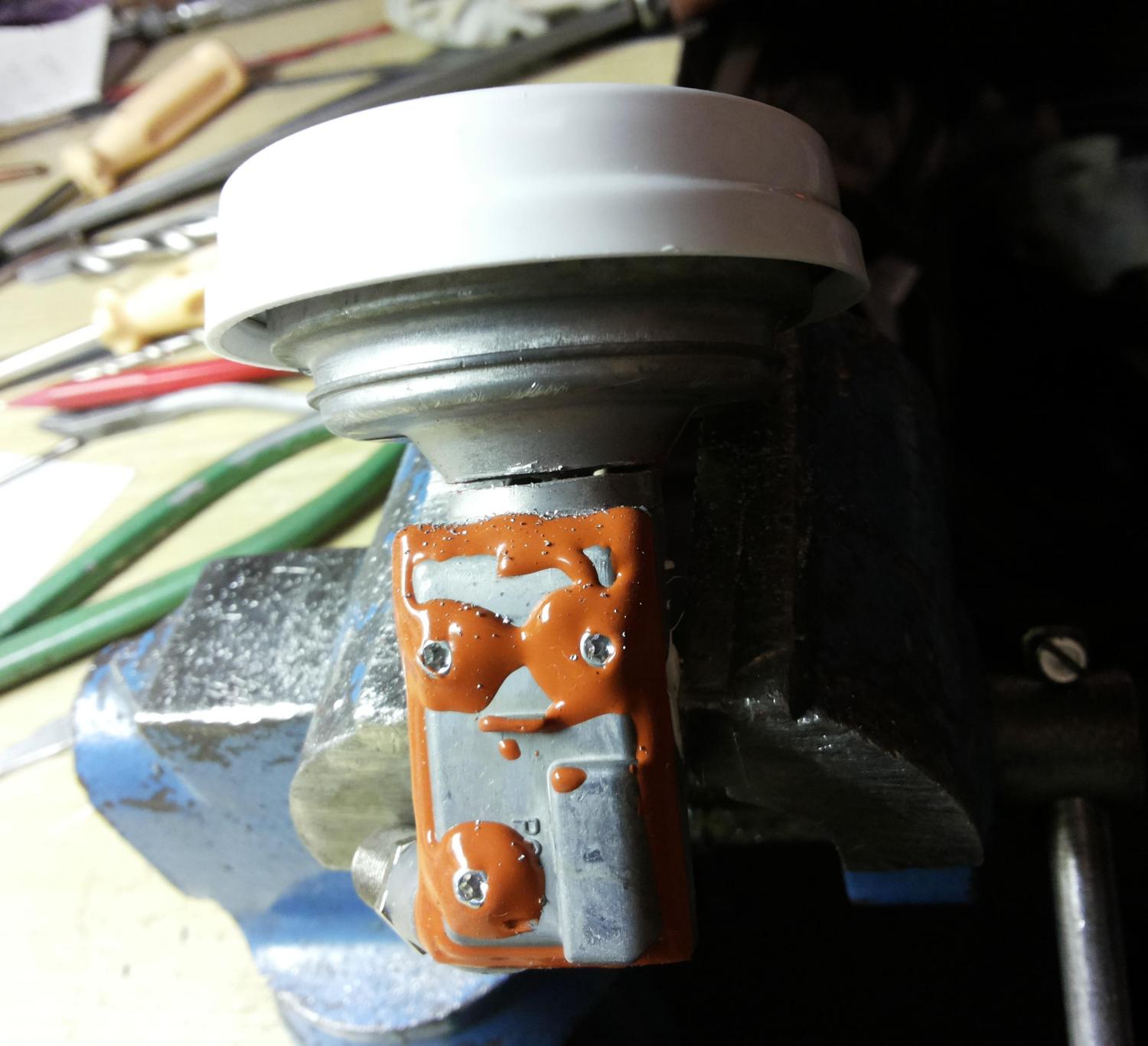

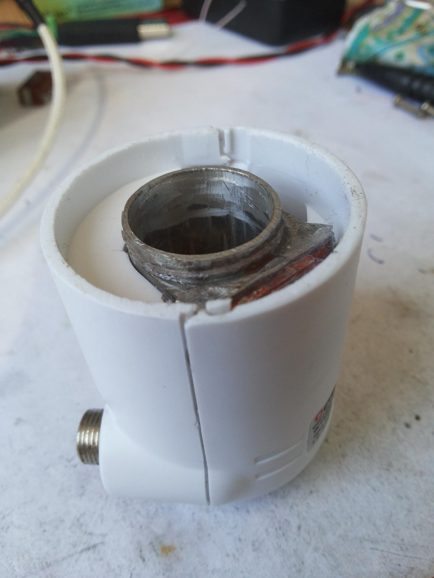

14 С головки LNB отщелкиваем половинки крышек.
15 Зажав головку в тиски отпиливаем горн так, чтобы остался выступ длиной (4-5)мм. Измеренный внешний диаметр среза обычно составляет Ø22,7мм. Стараемся избегать попадания опилок внутрь.
16 Измеряем фактический внутренний диаметр трубки Ø20мм со стороны отступа 10мм, т.е. со стороны рефлектора.
17 Аккуратно спиливает напильником диаметр выступа головки в месте среза. Добивается, чтобы выступ головки туго воткнулся в трубку позади рефлектора. Потом можно шов обезжирить и закрепить краской или клеем. Неплохо будет закрепить тремя стопорными винтами М3. Половинки крышек тоже обрезаем по месту и надеваем.
Для восстановления влагозащиты на входное отверстие трубки Ø22мм надеваем пластиковую крышку от молодечненского кефира или похожую. Чтобы не сваливалась, предварительно оборачиваем трубку парой витков изоленты.

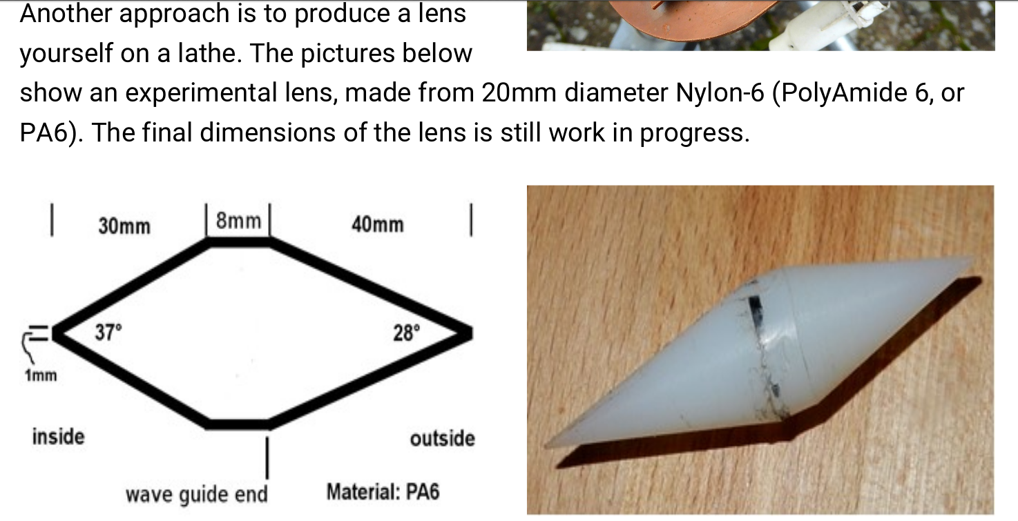

Можно установить диэлектрическую линзу, но пока несколько вариантов диэлектрических линз показали результат хуже, чем крышка от молодечненского кефира ...

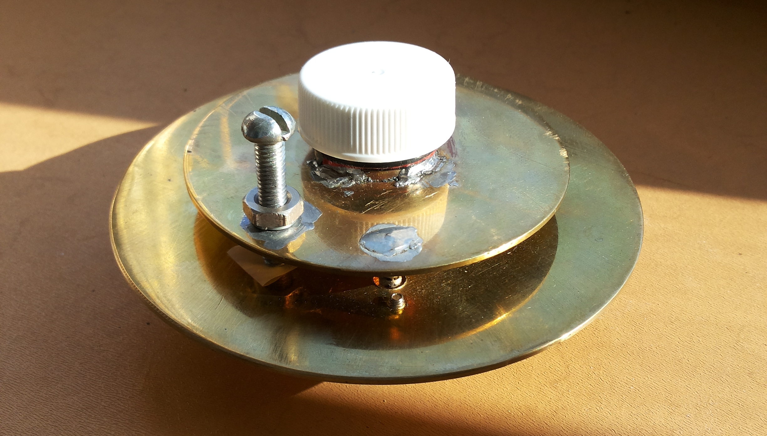

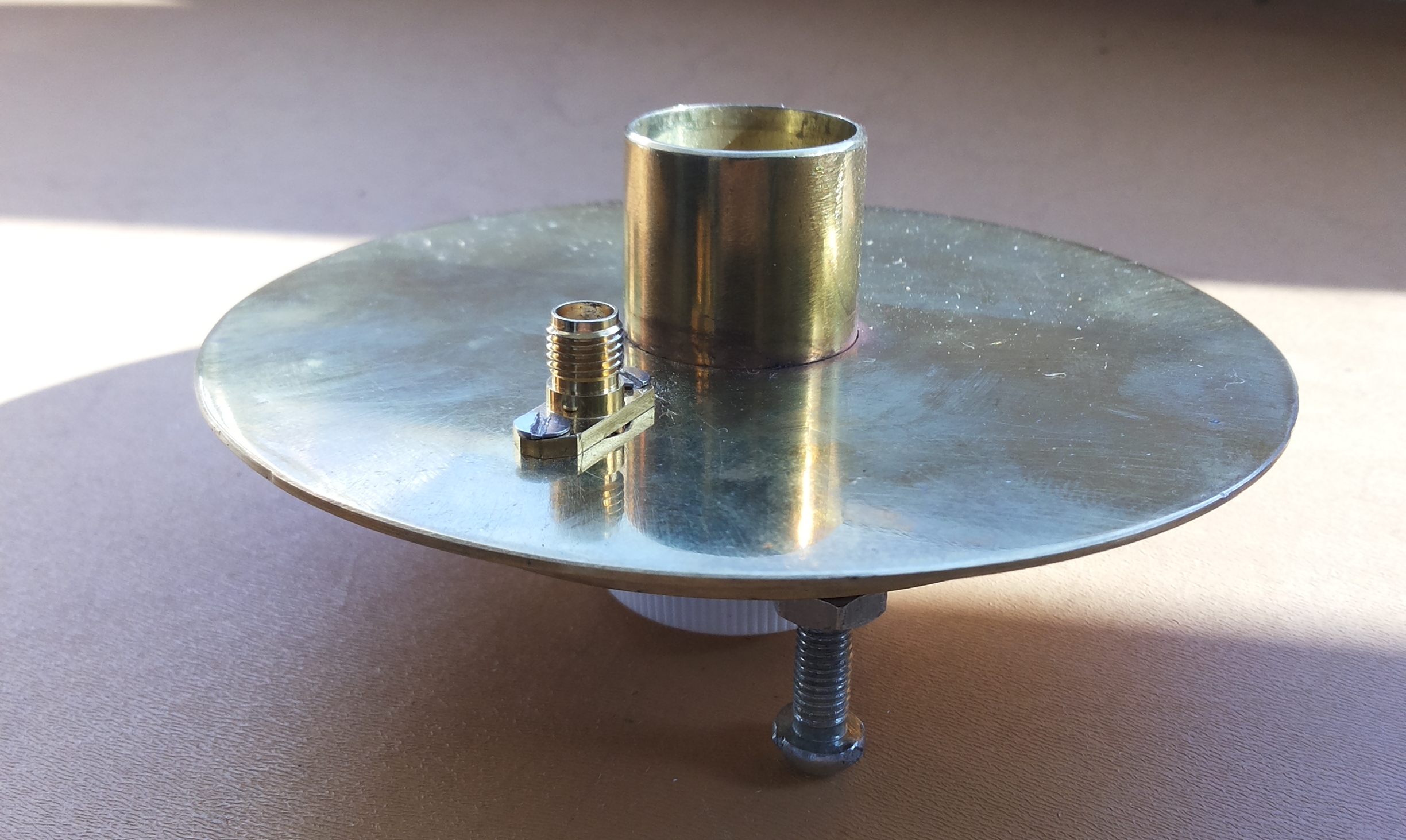

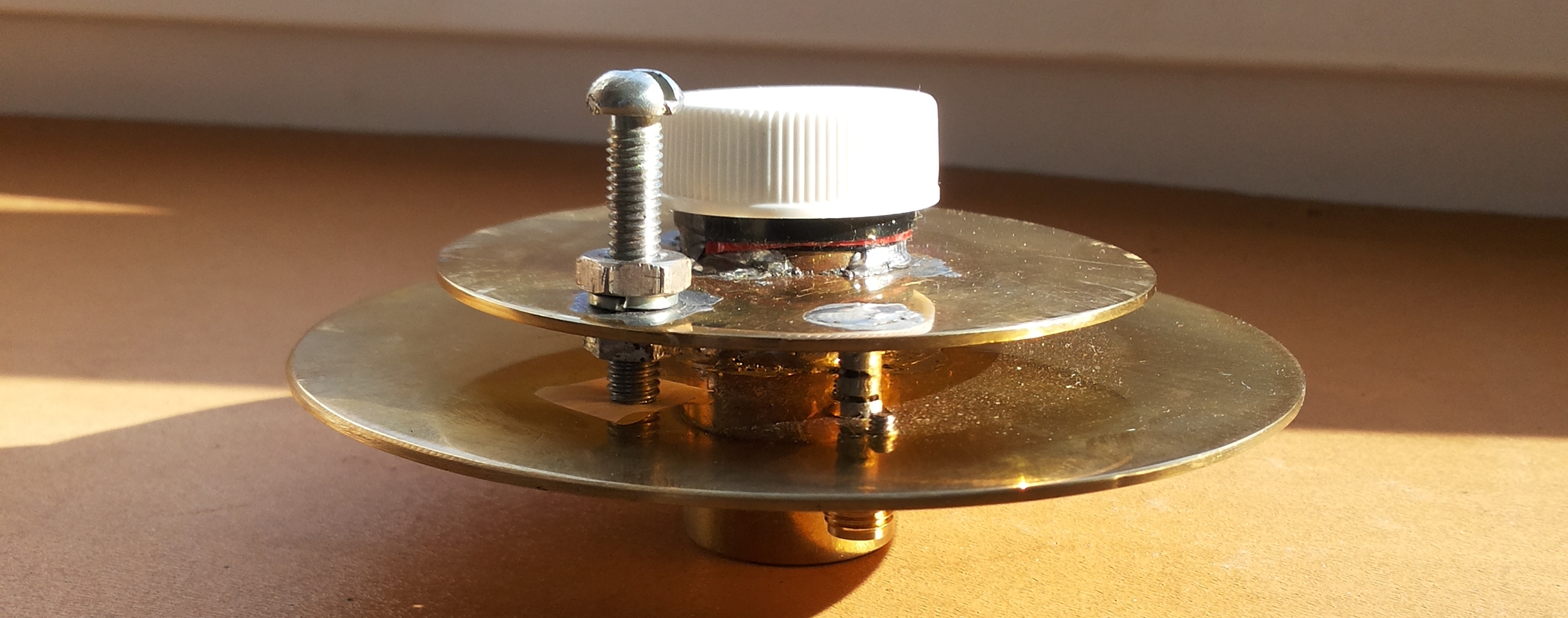

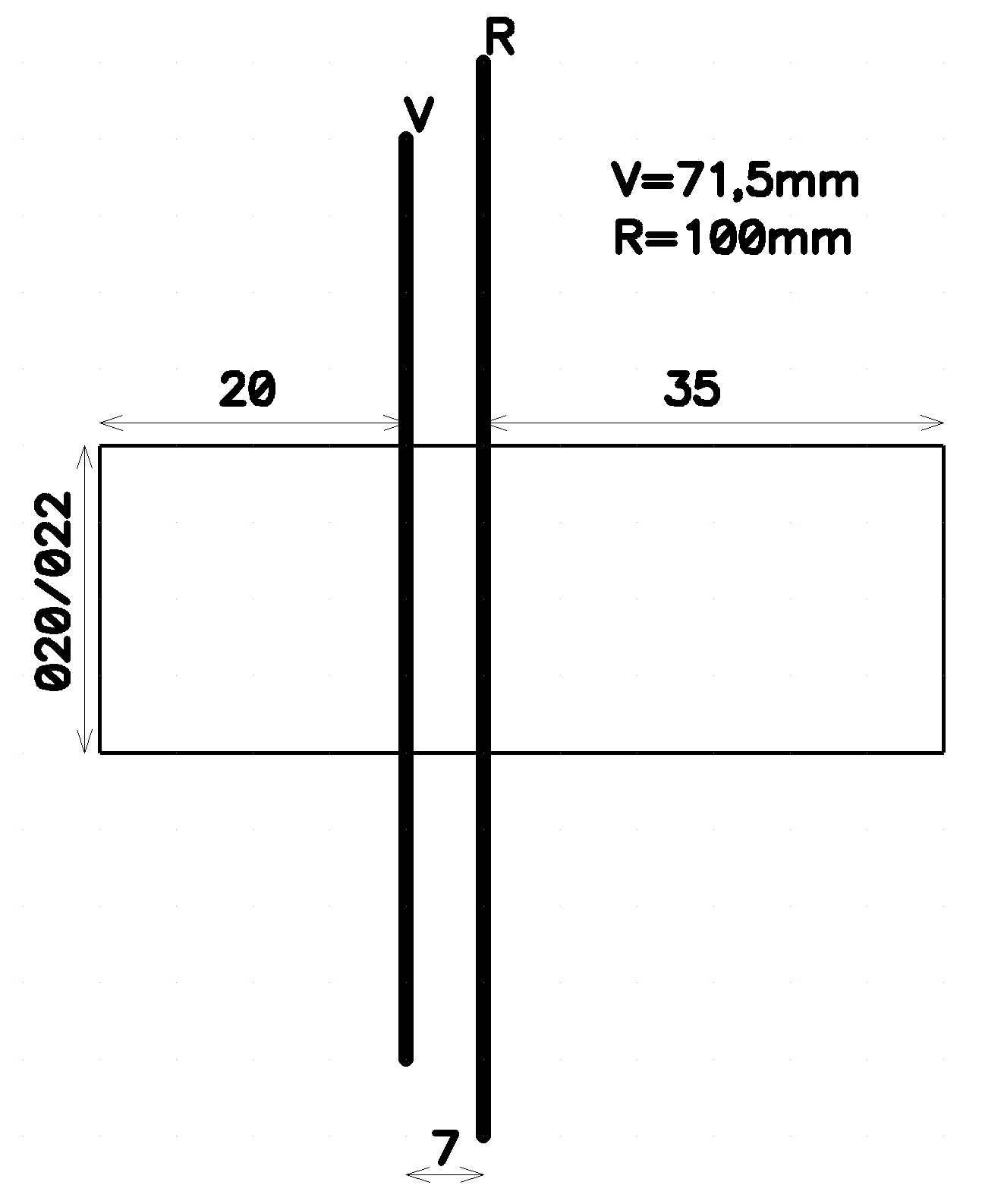

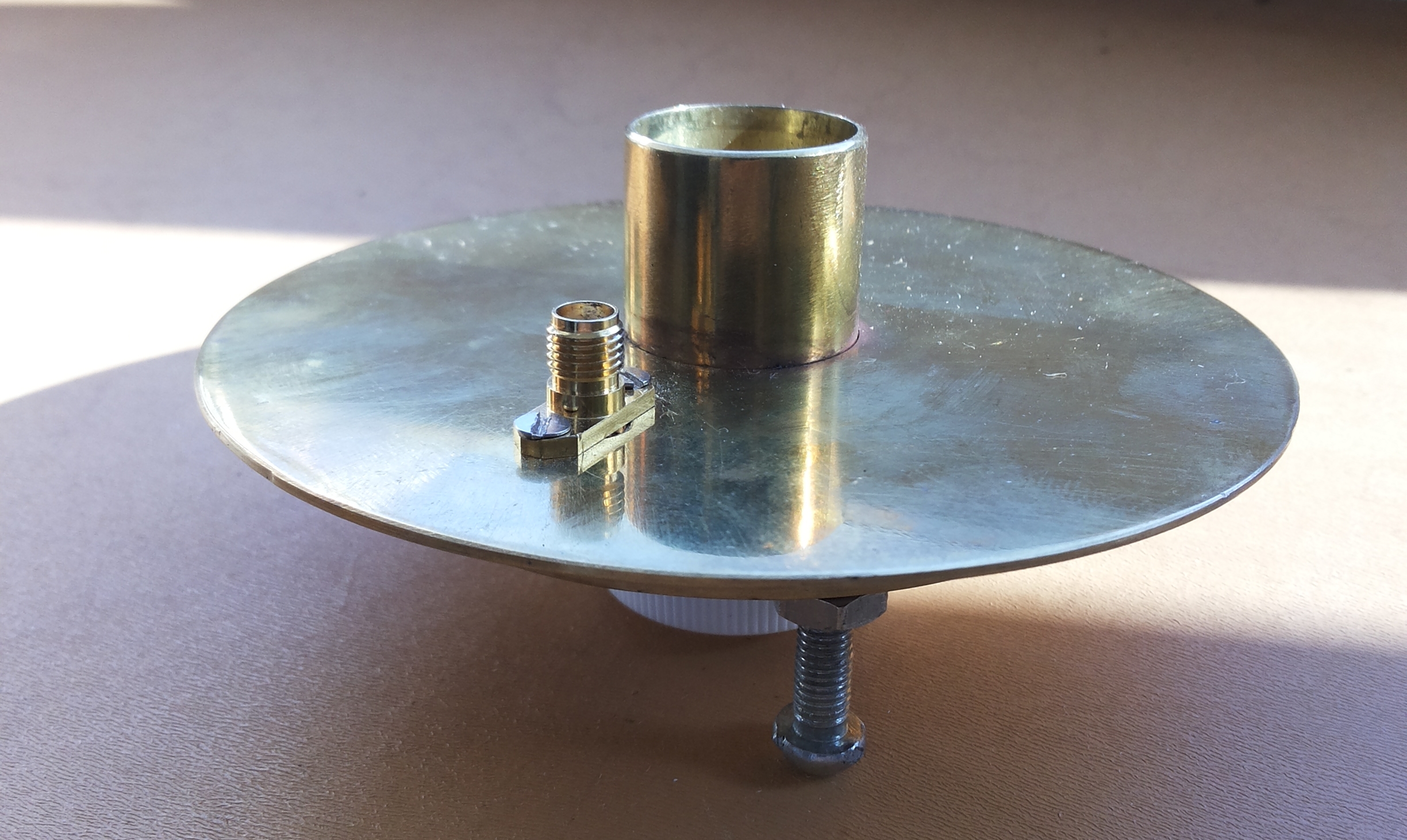

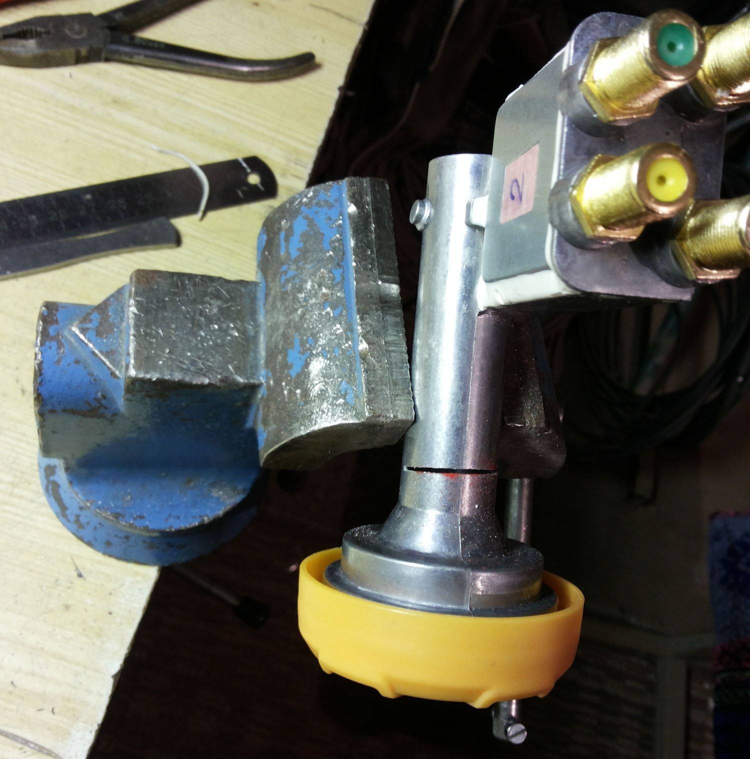

Вариант 2 изготовления дискового облучателя 2,4ГГц
Сообщение EU2AA »

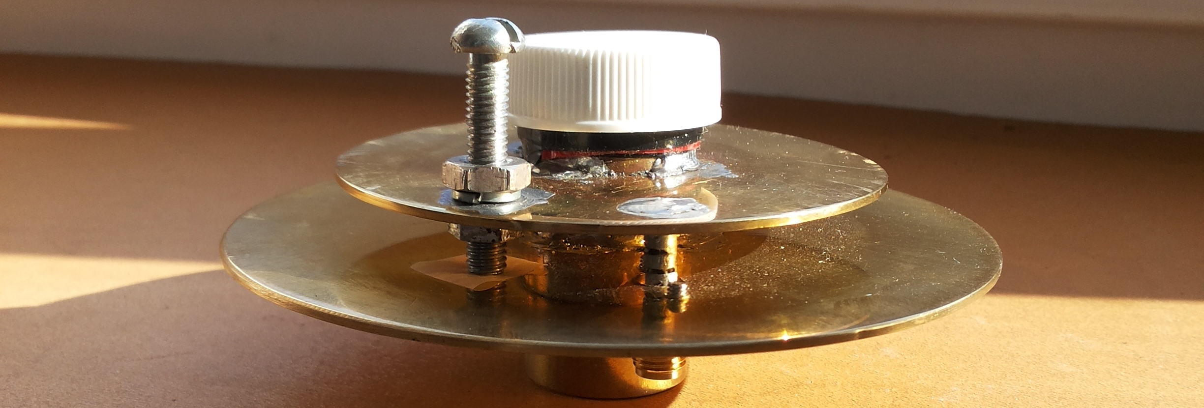

Болт со стороны рефлектора мешал LNB, поэтому перенес его на диск вибратора.
Со стороны вибратора он ПОЛЕЗНЕЕ.
Настройка - это не только емкость зазора!
Это еще и ДЛИНА торчащего болта!!
Получается настроить КСВ до 1,01, но не всегда на нужной частоте 2400.
Обращаю внимание, что:
- низкопрофильную гайку к вибратору паять ИЗНУТРИ. Снаружи - только шайба гровер и контрагайка.
Таких не нашел, поэтому просто в тисках распилил ножовкой обычную гайку надвое.
- размер 7мм - по осям, потому толщина прокладок:
7мм - минус две полутолщины пластин рефлектора и вибратора.
Если латунь 1мм, то прокладки - 7-0,5-0,5=6мм.
- важно, чтобы торец был без скосов, иначе при настройке головная боль.
- гайку М8, низкопрофильную, выбирал, чтобы резьба не "косила". Тогда нет проблем смены болтов М8, как по длине, так и по торцу.
- пластиковая крышка от молодечненского кефира. Это не шутка.
Попробовал и этот от PA3FYM
По мотивам PA3FYM и других, Алексей, EW7AA - изготовил один вариант.
Внук, Георгий, изготовил мне еще несколько вариантов.
Все испытал на коэффициент усиления.
Погрешность измерения была около 0,5dB.
Крышка от кефира дала лучший результат. Учитывая стандартизацию в сфере упаковки, подойдут крышки от кефира и минские, и гомельские, и нижегородские.
Как-то был в Нижнем Новгороде, точно, крышки на молоке и кефире такое же!

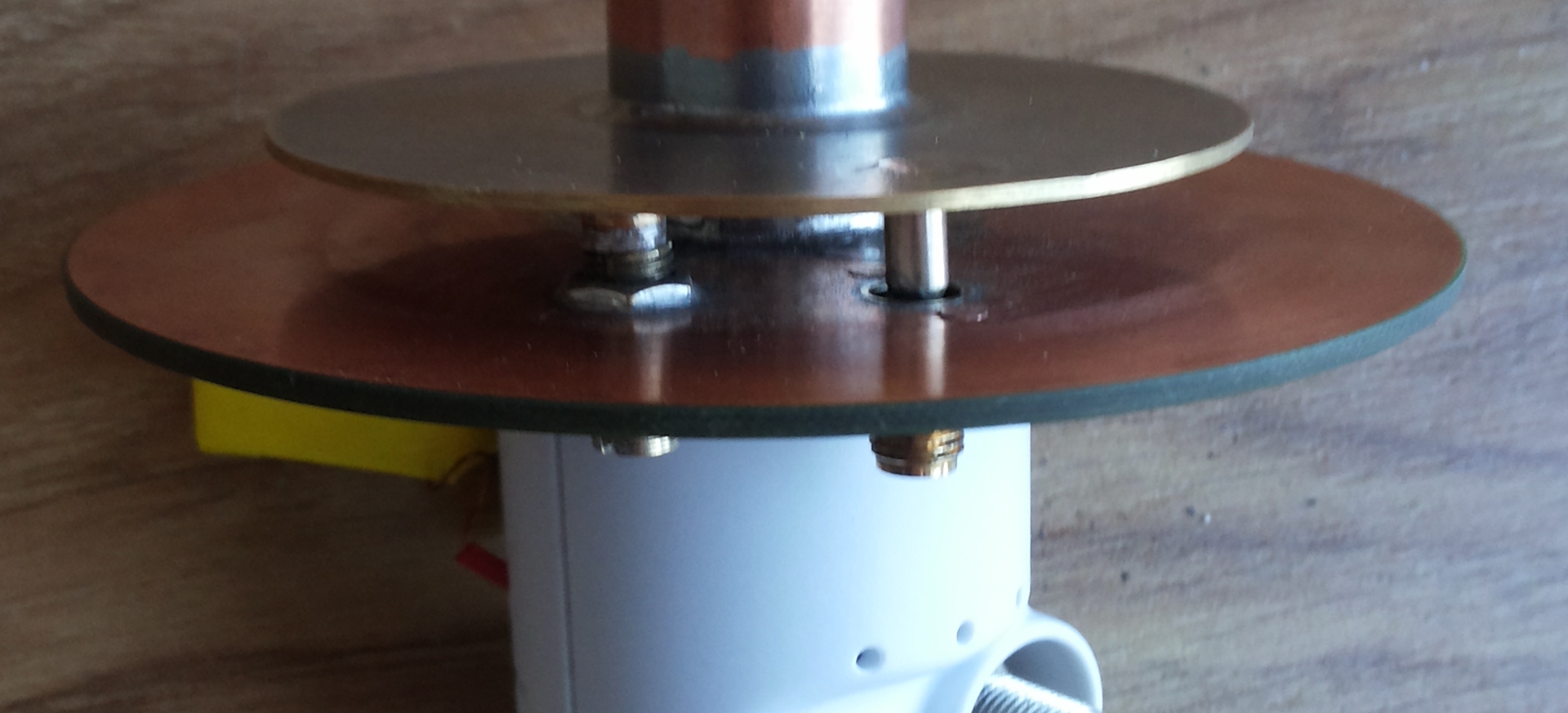

Приемлемый КСВ в широкой полосе удалось добиться благодаря утолщению центрального штыря SMA, например, напаиваем цилиндрическую трубку Ø4,5мм длиной 6мм

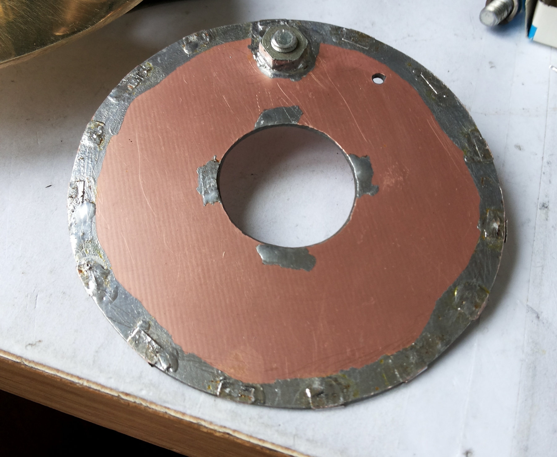

Для изготовления ВИБРАТОРА вместо дефицитной латуни можно применить более дешевый по материал.
Материал - стеклотекстолит двухсторонний FR4-1,0мм,
обшит перемычками из медной фольги,
изнутри 4 перемычки, снаружи - 16.
Рефлектор - стеклотекстолит FR4-1,0мм ....
КСВ=1,09 на 2400МГц.
На связь испытан, трек собственного сигнала при 2Вт мощности был на уровне CW-маяка,
при 10Вт был яркий, оранжевый, и вводил спутник в перегрузку...

Хорошая головка, если одна, то лучше зря не вскрывать,
просто отщелкнуть пластиковые половинки корпуса и обрезать, зажав в тиски наклоном вниз,
чтобы опилки не насыпать внутрь.
Работать можно и без переделок,
про "полезные переделки" чуть позже.

Что-то не могу понять.. Чертеж патча мне кажется отличается от готового изделия. По чертежу от рефлектора длина трубки 10 мм, а со стороны вибратора - 25 мм. А вот на фото - все кажется на оборот - от рефлектора длина трубки - 25 мм. Или мне не правильно кажется?
73! Геннадий (ex UC2CAN)
Сообщения: 930
Откуда: Молодечно
Re: Дисковый двухэлементный облучатель 2,4ГГц
Сообщение EU2AA »
EW2GG писал(а):Что-то не могу понять.. Чертеж патча мне кажется отличается от готового изделия. По чертежу от рефлектора длина трубки 10 мм, а со стороны вибратора - 25 мм. А вот на фото - все кажется на оборот - от рефлектора длина трубки - 25 мм. Или мне не правильно кажется?
Геннадий, это Вариант 2,
не могу штамповать одно и то же, экспериментировал,
с этим вариантом удалось добиться КСВ=1,01.
Добавил эскиз сборки с размерами. в предыдущем сообщении.
КСВ=1,09, на связь испытан,
Все рабочие,
дисковые патчи на порядок лучше спиральных облучателей.

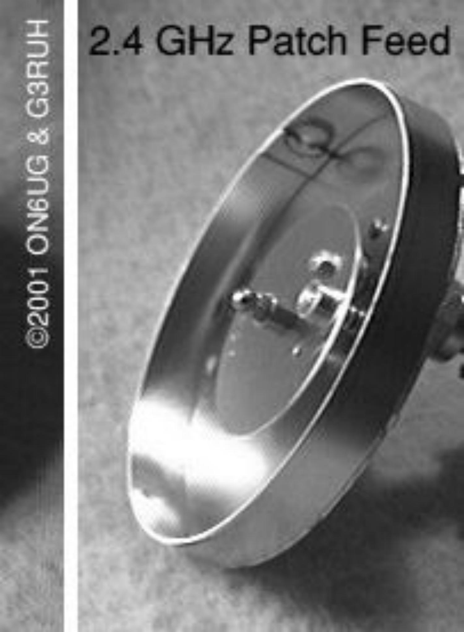

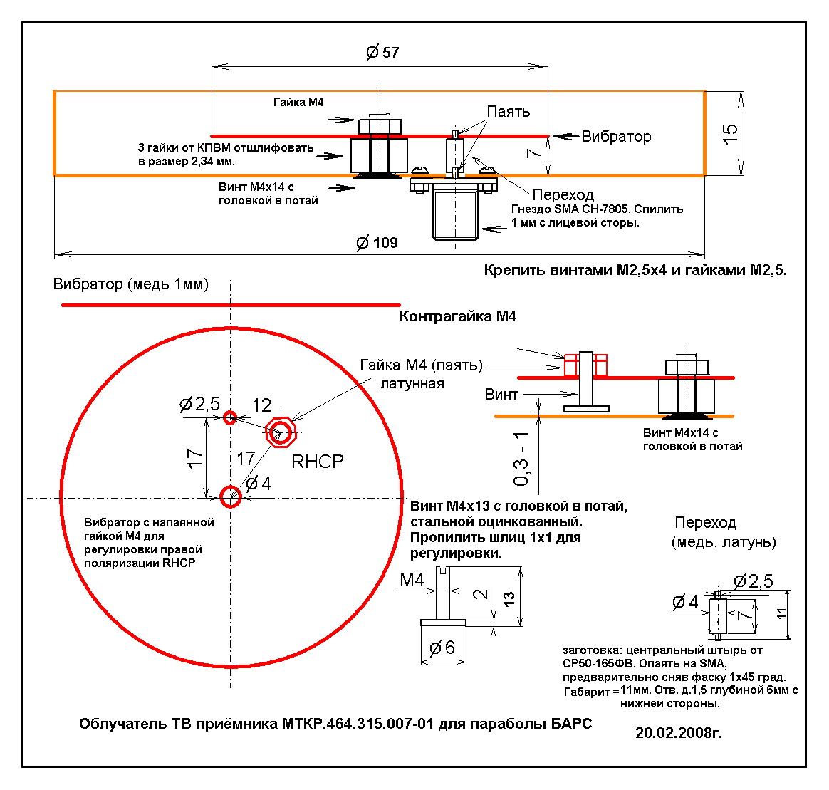

Мой дисковый облучатель (patch) - "по мотивам" вот этого фото G3RUH из 2003 года,
На фото место запитки не видно, пришлось извести много листовой латуни.
Когда добился результата, много их изготавливал и продавал на своей фирме, хорошо прочувствовал влияние размеров.
*до сих пор гуляет в интернете мой эскиз от 2008 года, рисовал в paint
Существенный момент: взаимное расположение точки питания SMA и конденсатора между вибратором и рефлектором. Именно это задает круговую поляризацию.

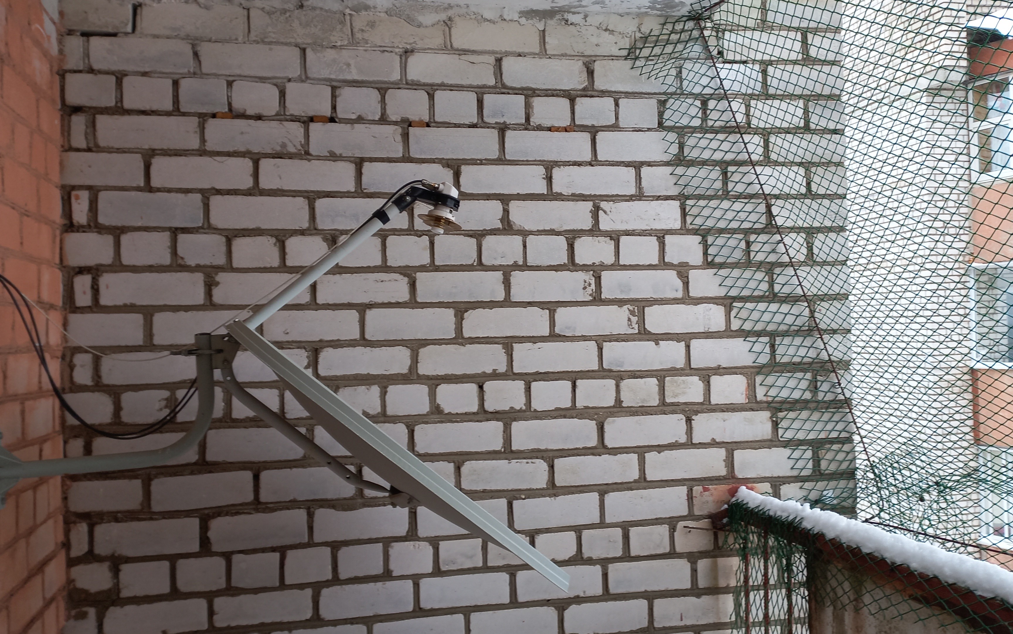

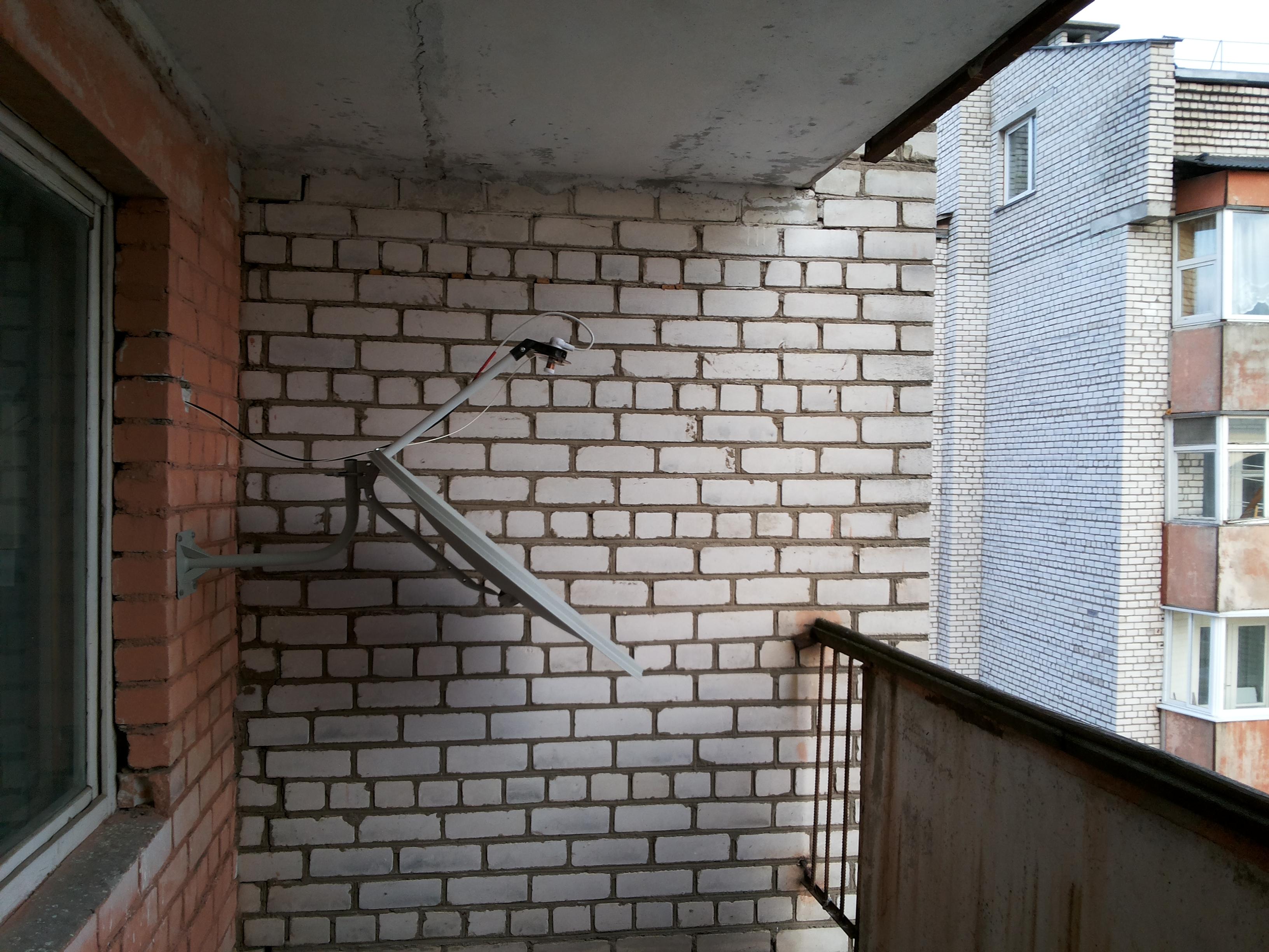

Хорошо, когда балкон на юг. А как быть, если варианты - крыша и стена под 90 градусов и метр от стены, чтобы попасть в спутник ?
Вороны обгадят, что не обгажено - заржавеет под дождём...
Сообщения: 930
Откуда: Молодечно
Сообщение EU2AA »
EW1LN писал(а):Хорошо, когда балкон на юг. А как быть, если варианты - крыша и стена под 90 градусов и метр от стены, чтобы попасть в спутник ?

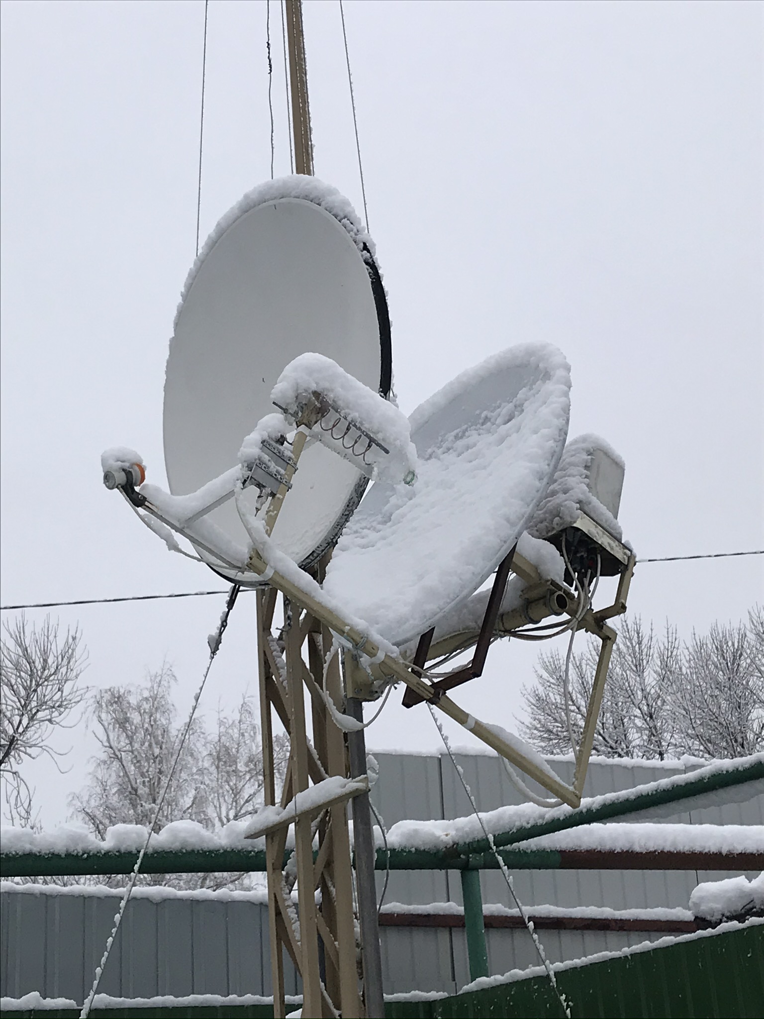

1 метр от стены, чтобы попасть в спутник, достаточно.
У меня балкон только на восток, на юг - балкон лифтовой,
слева по касательной стена соседнего дома.
Хорошо, что азимут на спутник - 180,2 градуса.
Протянул тонкие кабели в пластиковом коробе, 23 метра,
было сначала так
а потом так
Чтобы не ржавело - спрятал внутри балкона,
лепесток диаграммы - как диаметр тарелки 0,9метра.
Тарелку закрепил впритык к стенке слева.

Азимут - 181,1 град, почти на юг,
Угол места - 29,2 градуса,
Наклон офсетной тарелки - грубо чуток выше горизонта. на 0,7 градуса,
Посмотрите на тарелки на соседских балконах - офсетные стоят практически ВЕРТИКАЛЬНО.
Ставьте и Вы так же.
*офсетка имеет отклонение ДН от плоскости примерно 28 градусов.
**если Вы о моей установке, то просто повернул на 180 градусов все хозяйство,
вышло не 0,7 градуса, а 28 х 2 = 56 градусов.
Чтобы головка смотрела ВНИЗ, туда не сыпался мусор и пыль, ведь я ее вскрывал,
да и кабель на 2400 так короче,
Вот еще мнение:
"Суть переворота тарелки, в уменьшении шума от земли на 1.5 - 3dB (это довольно много)"
http://forum.vhfdx.ru/prijomnoe-oborudo ... #msg390826
***мне это сошло с рук, потому что снег туда не залетает,
на открытом месте так нельзя, зимой сразу сугроб снега накопится, а от дождя заржавеет.
****офсетную тарелку именно для этого и придумали, чтобы снег и грязь соскальзывали!
*фото наглядно показывает преимущества офсетной над прямофокусной параболой

EW2GG писал(а):Если прикрепить трубку патча к горну , то длинна конструкции станет больше заводской на 25 - 30 мм... Сильно ли сказывается на работе приемного тракта? Ведь начинает перекрываться входной сигнал из-за возникшей тени от нарощенного горна. Может как то трубку делать в виде конуса (вместо цилиндра)?
Рассмотрим параболу с облучателем и LNB.
1. Диаграмма направленности (ДН) LNB равна 98 градусов, примерно соблюдается всеми производителями.
Эту ДН обеспечивает раструб, который закрыт пластиковой крышкой.
2 Что случается с ДН головки, когда мы её - НОЖОВКОЙ?
ДН становится=180 градусов, т.е. РАСШИРЯЕТСЯ.
3. Это плохо, потому что ТВ-тарелки рассчитаны тоже под облучатель с ДН около 100 градусов,
такая обрезанная LNB будет освещать не только поверхность параболы, но и будет светить МИМО, что плохо.
Потеря усиления!
4.Какой выход из положения?
Вместо обрезанного раструба, надевается ДИЭЛЕКТРИЧЕСКАЯ ЛИНЗА, сужающая ДН до прежних 98-100 градусов.
Повторяться не буду, выше, в этой же Теме описал подробно. http://qrz.by/forum/viewtopic.php?f=74& ... 314#p79998
*на Форуме VHFDX.RU тоже обсуждали этот вопрос подробно.
5.Насколько длинная труба Дискового Облучателя (Patch) передатчика ухудшит прием?
PA3FYM, Remco, исследовал этот вопрос.
Труба длиной 200мм внесет потери 0,05dB, т.е. влияние ничтожное.
**гораздо больше влияет шероховатость ВНУТРЕННЕЙ СТЕНКИ трубы,
есть смысл ИЗНУТРИ отполировать.
Обратите внимание на длинную трубку и отполированные диски у 8Q7NC

7.Как влияет патч передатчика на LNB?
Влияние очень малое, поскольку головка, удлиненная трубой патча находится фактически ВПЕРЕДИ патча.
8.Как влияет спиральный облучатель на LNB?
Влияние очень сильное, поскольку спираль находится ПЕРЕД головкой,
спираль передатчика и мешает (экранирует), да еще и глушит прием мощностью передатчика.
Мне удалось проработать так всекго 1 месяц -март-апрель в 2019 году,
потом быстро сделали с Виталием EW7W - Двухэлементный дисковый облучатель (Pftch).
Очень много ошибок допускают при совмещении головки и патча.
Перечислять - не хватит времени.
Одна из частых ошибок:
- отрезать горн - раструб, а потом "приладить" его спереди патча.
Ошибка носит МАССОВЫЙ характер.
Мы с EW7W сперва тоже залетели.
Во-первых, КСВ хотя бы 1,3 у патча получить невозможно!
Кое-кто выдвигает отрезанный горн вперед на (200-300)мм,
но тогда ФЦ патча и головки разбегаются ОЧЕНЬ далеко!
На такую "систему" либо слушать, либо передавать ...
Во-вторых, ДН патча искажается,
передняя часть лепестка ДН - самая ГЛАВНАЯ,имеет ПРОВАЛ,
даже с 10Вт мощностью себя на панораме видно еле-еле,
на слух даже найти свой сигнал трудно.
Сообщения: 930
Очередные грабли, спасибо Валерию EW1CD, что заметил !!!
При изготовлении уделить особое внимание на расположение винта настройки.
Если смотреть сзади на рефлектор, то винт должен быть с левой стороны от разъёма.
При сборке легко ошибиться.
И тогда у Вас будет не та поляризация, со всеми вытекающими последствиями.
КСВ в норме но вас еле принимают.
На фото НЕ ПРАВИЛЬНО
И ещё, прогнали этот патч на анализаторе, вывод - все настройки необходимо делать на штатной антенне с LNB головой и всеми подключенными кабелями.
Отдельно его настроить НЕ получиться, на него влияет ВСЁ что вокруг
Сообщения: 930
Откуда: Молодечно
Сообщение EU2AA »
EW2CC писал(а): На фото НЕ ПРАВИЛЬНО
выкладывать НЕПРАВИЛЬНЫЕ ФОТО - НЕПРАВИЛЬНО.
Правильно так:
и так:
