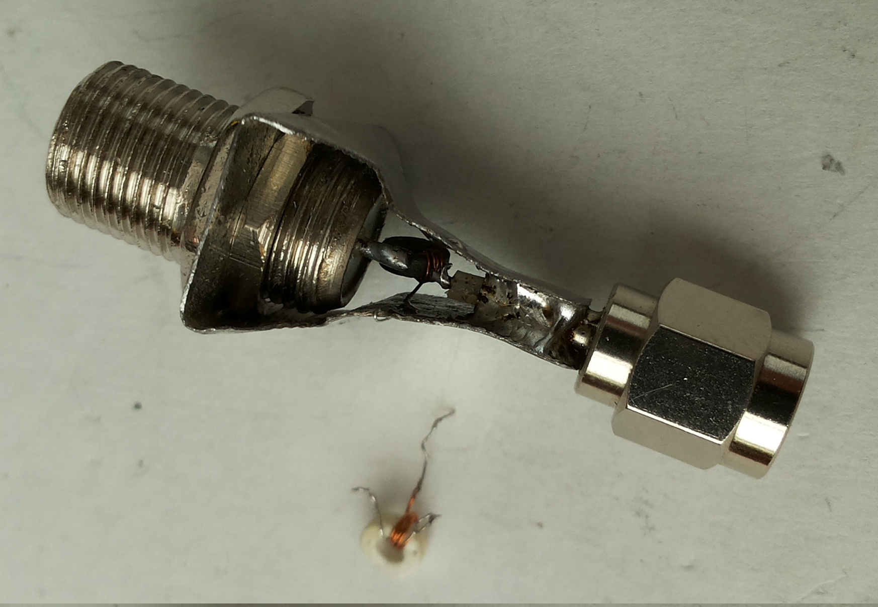

Как измерять тракты с ДРУГИМ волновым сопротивлением?
Добавлено: 27 июн 2020 08:19
EU2AA
Как измерять тракты с ДРУГИМ волновым сопротивлением, например, 75 Ом?
С помощью трансформатора сопротивлений.
Идею почерпнул на сайте https://www.ruqrz.com/shirokopolosnye-transformatory/
Подробнее о намотке трансформатора.
6 обмоток,
число витков в каждой обмотке = 1.
Трансформатор 75 Ом в 50 Ом - это трансформатор 6:5.
Со стороны 75 Ом ПОЛНОЕ включение, все 6 витков,
со стороны 50 Ом - 5 витков.
Мотал на кольце 4х2х1 ВН20 ПЭВ-0,2мм, можно и другое высокочастотное.
Конец 10мм зачистил и залудил,
залуженной частью намотал первый виток, феррит - изолятор, остальные витки в изоляции,
Начало к разъему типа "F"=75 Ом, Конец Первого витка - к разъему SMA=50 Ом,
потом продолжил намотку и намотал остальные 5 витков в навал,
Конец на корпус.
Тр_5_6_Ферр.кольцо.pdf
(116.66 КБ) 568 скачиваний
До 1ГГц все отлично, до 1,3ГГц - вполне терпимо.
Ранее попробовал то же самое с кольцом из фторпласта:
Тр_5_6_Фтор.кольцо.pdf
(111.99 КБ) 631 скачивание
Было значительно хуже.
На Форуме vhfdx.ru рекомендован трансформатор
Начал с измерений его возможностей:
75Om.pdf
(113.85 КБ) 575 скачиваний
Гораздо хуже.
