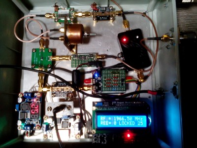

По просьбе коллег, так сделано у меня

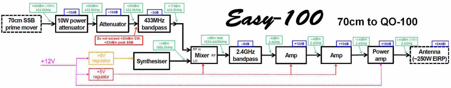

Оригинальный документ по которому делался данный проект находится здесь
https://groups.io/g/Easy-100/files

Синтезатор на ADF4351 или ADF4350 и Ардуино UNO
1. Схема и программа от F1CJN
у меня сделано так:
http://f6kbf.free.fr/html/ADF4351%20and ... _Fr_Gb.htm
2. Можно и такой на ADF 4351 и Attiny 13
https://www.pe9rx.com/projects/adf-prog ... 4ABLrDzJ3o
Второй можно использовать и в трансиверном варианте.
Выдает две частоты:
прием - 307 мГц
передача - 1967,5

Не сговариваясь пришли к одному решению...! :-): У меня точно также сделано... Только выходной усилитель, вероятно ,придется переносить прямо за параболу... Как не крутись ,а 30 метров кабеля РК-50... :nez-nayu: А как у Вас на ARDUIHO реализовано ПР/ПЕР...? Или отдельный приемник...?

Приемный конвертер на отдельной тарелке.
А UP конвертер висит на "клюшке" передающей антенны.
Второй вариант в планах. Так сделано у UA1CCU.
