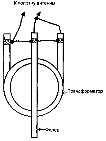

Прошу совета.
Две статьи антенна «Windom» с одинаковыми размерами, а подключение кабеля разное.
Где «правильнее» ?

вторая картинка неправильная, на ней петля кабеля подключена просто как конденсатор параллельно полотну антенны

Первая тоже не правильная.
Если на 2й картинке, от левого кабеля на антенну пустить его центральную жилу, то это будет правильный трансфер 1:4м

EW2W писал(а):Первая тоже не правильная.
Не нужно городить колхоз правильным будет применить трансформатор на феритовом кольце и вибирать исходя из волнового сопротивления антенны. Вот это будет правильно.

Re: антенна «Windom»
Сообщение ew7as »
