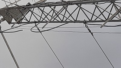

8d-fb-radiolab-хвалёный-не выдержал поворота антенны после мороза -22°C,хотя на улице было всего -4°C,
а РК-50-выдержал,КВ-всё работает!
Ну будет чем заняться с приходом тепла!

Кабель 8d-fb-radiolab достаточно тонкий,
такие кабели не стоит бросать под солбственным весом,
нужно привязывать к тросу, со слабиной.
Важны радиусы изгиба и усилие на разрыв.
Выдержки из .PDF:
Механические характеристики
Минимальный радиус изгиба (однократно) - 28 мм
Минимальный радиус изгиба (многократно) - 110 мм
Стойкость к сдавливанию - 0.70 кг/мм
Усилие на разрыв - 72 . 4 кг
