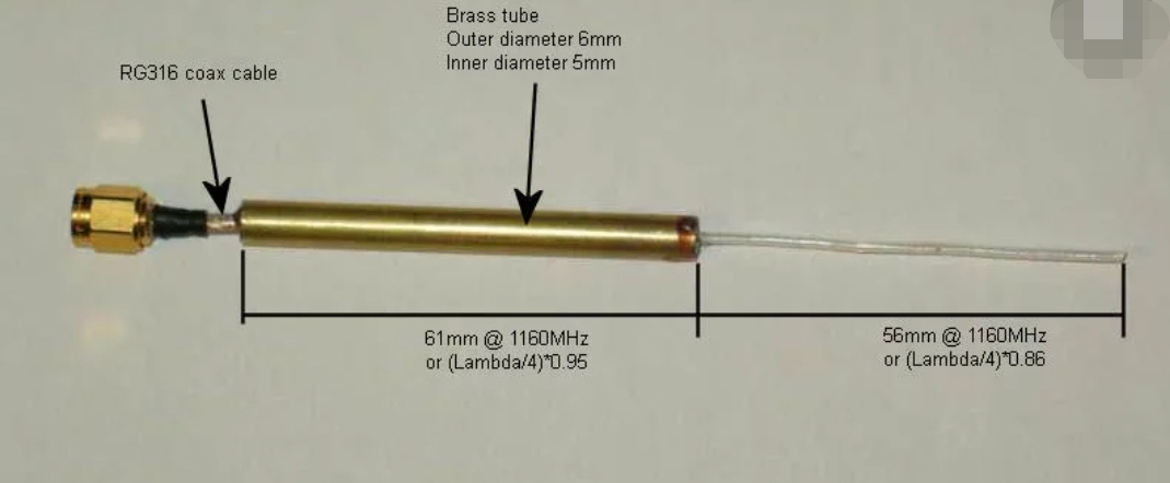

макетку дособрал, усилил сигнал вна25 одной пока. встал вопрос антенн, резонансных диапазонных на
2.4-2.5
3.3
5.17-5.90
попробовать.
брать готовые или подсобрать самому типа такой.
