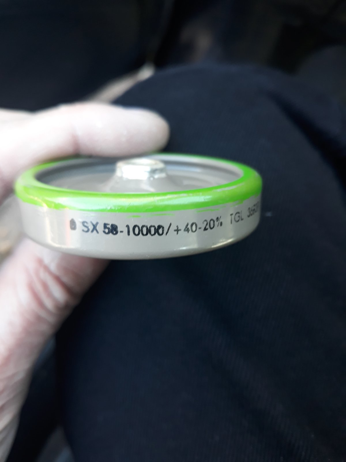

подскажите на какое напряжение этот конденсатор???

EV6C писал(а): 30 мар 2025 06:13подскажите на какое напряжение этот конденсатор???изображение_viber_2025-03-29_12-59-56-375.jpg
А маркировку полностью ? TGLxxxx и далее .
Похож на конденсаторы от RFT.

TGL36737

цветовая маркировка наверное указывает напряжение номинальное! КАКОЕ???

EV6C писал(а): 31 мар 2025 17:07цветовая маркировка наверное указывает напряжение номинальное! КАКОЕ???
С высокой вероятностью - 3.5кВ.
Производство RFT (NRD), DDR.
SX58 - тип и размер (по аналогии с другими производителями).
Номинал 0.01 мкФ ...
Красное кольцо - 1кВ.
