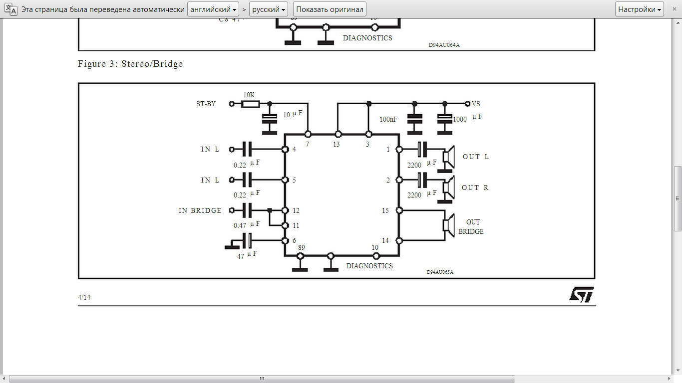

Так как я ещё начинающий радиолюбитель, то конечно ещё многого не понимаю, и хочу хоть чуть- чуть разобраться. :du_ma_et:
Хочу сделать звуковой усилитель на базе TDA7375А. Схема на фото ниже. вот хочу разобраться сколько брать Вольт радиодетали, как именно определить или понять? ну или где можно это посмотреть?
и вот получается например кондеры 2200 мкФ и как брать 25В или 16В, или чем меньше тем лучше?
ну так как я понимаю если питание идет 9-18 В, то и все элементы надо около этого брать даже ниже, потому что от куда они возьмут потом вольты) но на сколько я видел усилители на TDA, то всегда встречаются элементы такие как например кондер 1000 мкФ или 2200 мкФ стоят на 25 В.
ну и конечно все говорят что всё можно увидеть на алдатащит, ну от туда я и взял схему, там же я и увидел номиналы, но Вольтаж то там что- то не могу найти. :smu:sche_nie:

сколько питающее напряжение???? бери больше питающего напряжения

ну там написано питание идет 9-18 В для этой ТДА.

Pavlik писал(а):ну там написано питание идет 9-18 В для этой ТДА.
по даташиту минимальное напряжение питания 8, а максимум 18 вольт. Конденсаторы бери в цепь питание не менее 25 вольт.
а если некоторые взять 16 В, будет хуже? мне казалось меньше вольт лучше.)

Павлик, у электролитических (да и у любых) конденсаторов указывается предельное рабочее напряжение. Если его превысить и даже при равном напряжении ,электролитический конденсатор будет греться, закипит и высохнет. Если значительно превысить его рабочее напряжение, то он даже взорвется, особенно если это отечественный конденсатор , например, К50-35, К50-68 и т.п. Поэтому желательно ВСЕ конденсаторы в твоей схеме использовать с рабочим напряжением больше, чем напряжение питания схемы. Некоторые конденсаторы в твоей схеме можно было бы , конечно, поставить и с меньшим напряжением, но для этого нужно хорошо знать схему. Поэтому пока не разберешься получше, ставь с запасом по напряжению и не ошибешься.

Не стоит забывать и про переходные конденсаторы от которых зависит качество звучания УНЧ.
Хорошие результаты дают пленочные, фирмы Wima. По питанию можно еще добавить танталовый кондер 20-30мкФ
По шине ST-BY так же тантал. Электролиты желательно использовать с запасом по напряжению 30-50%
