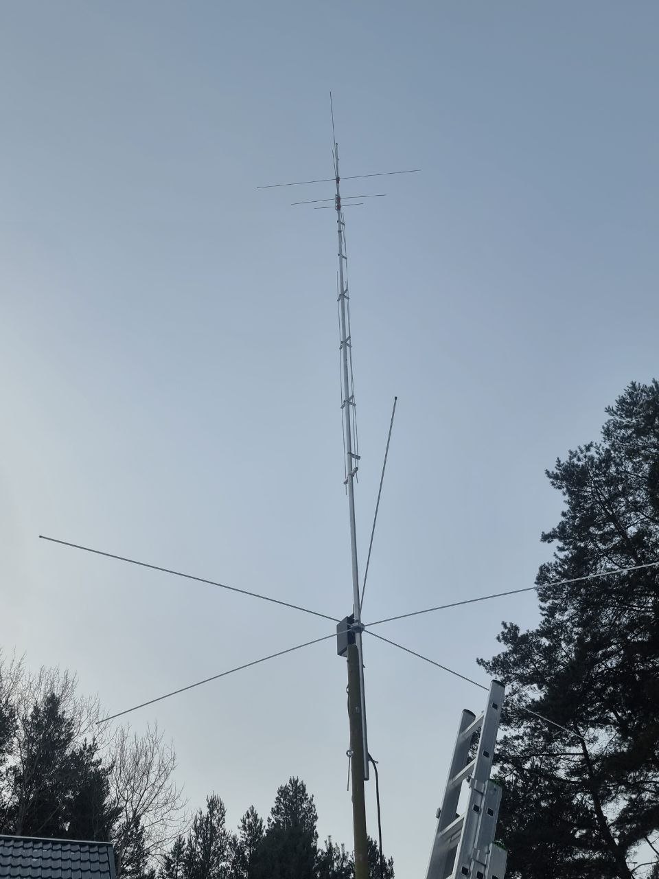

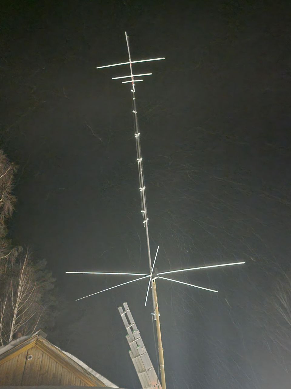

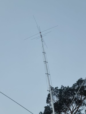

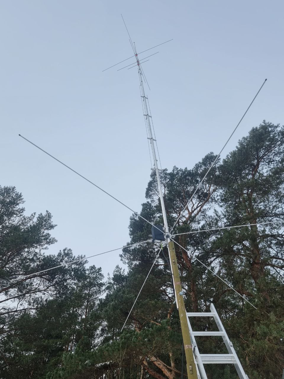

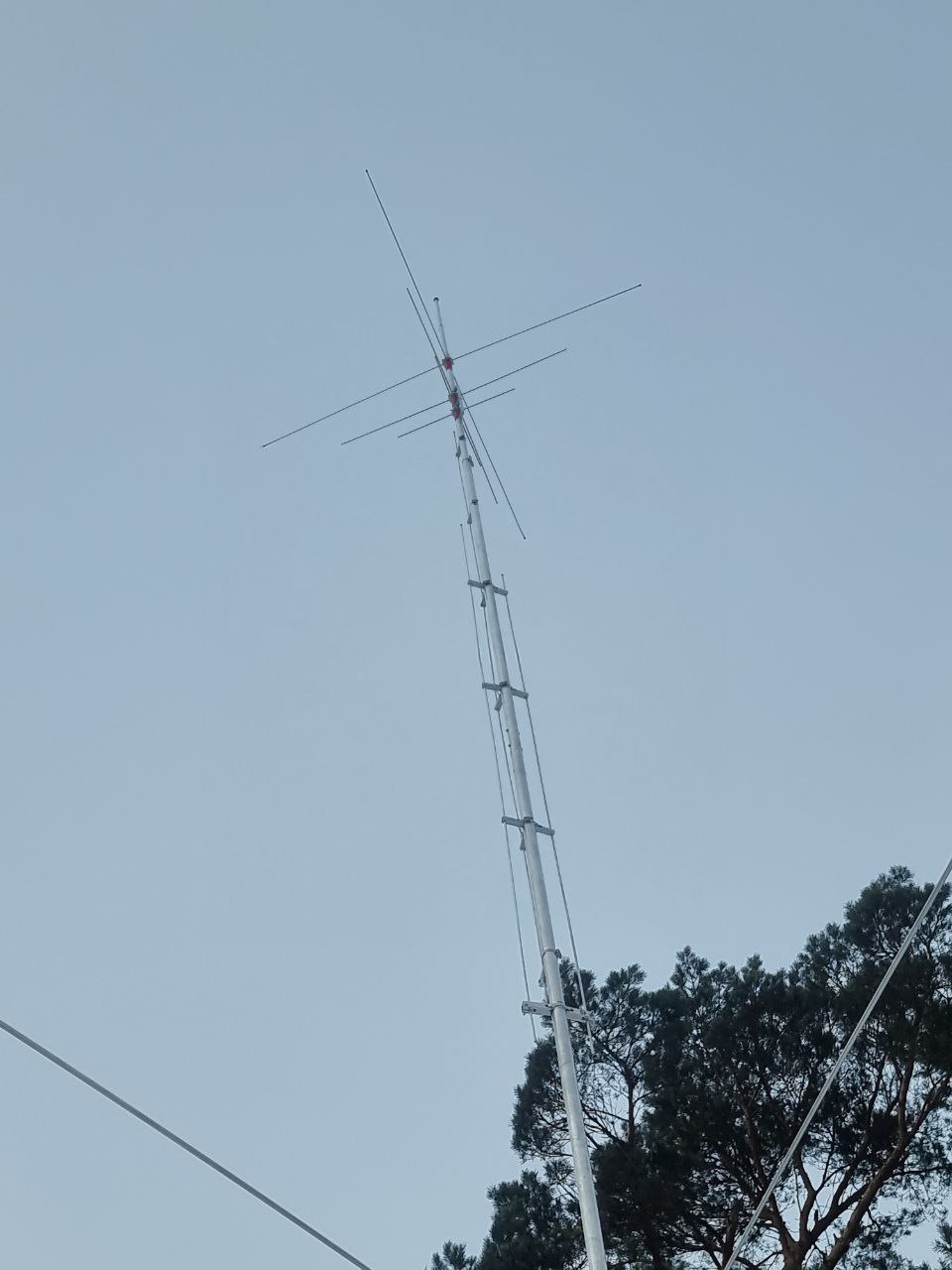

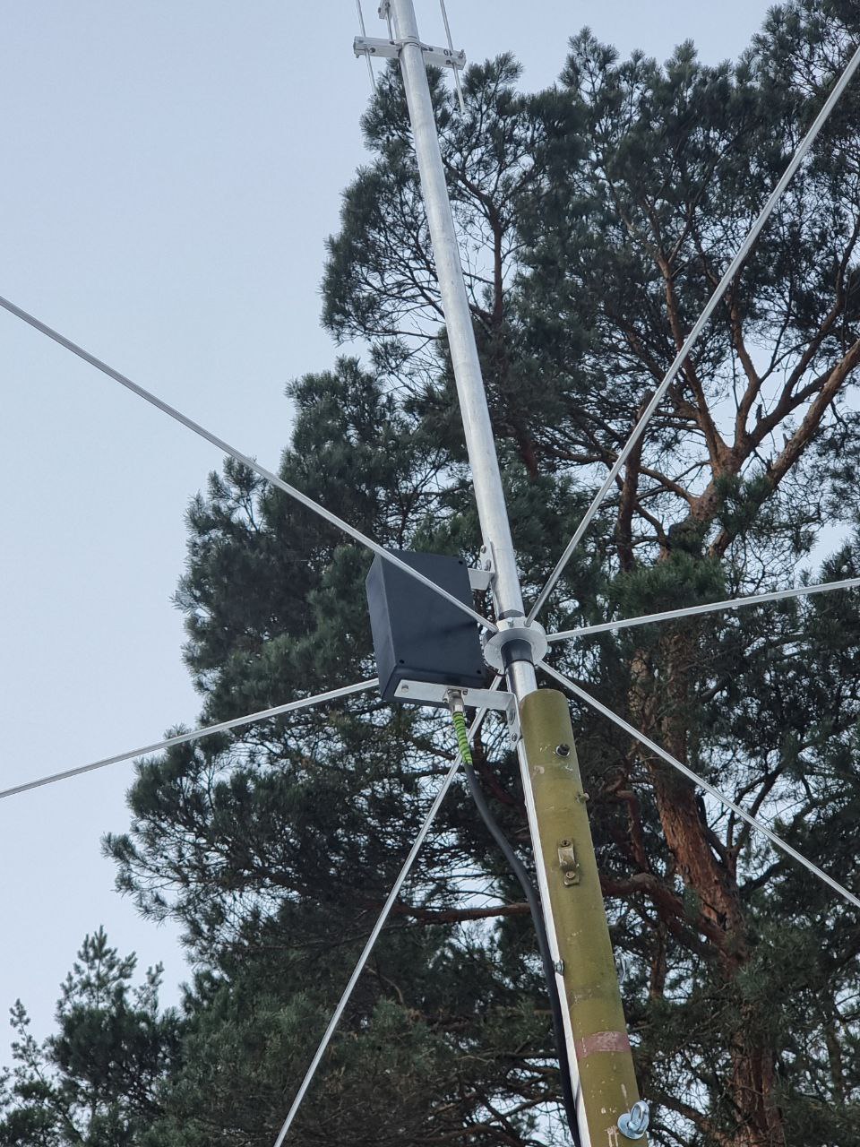

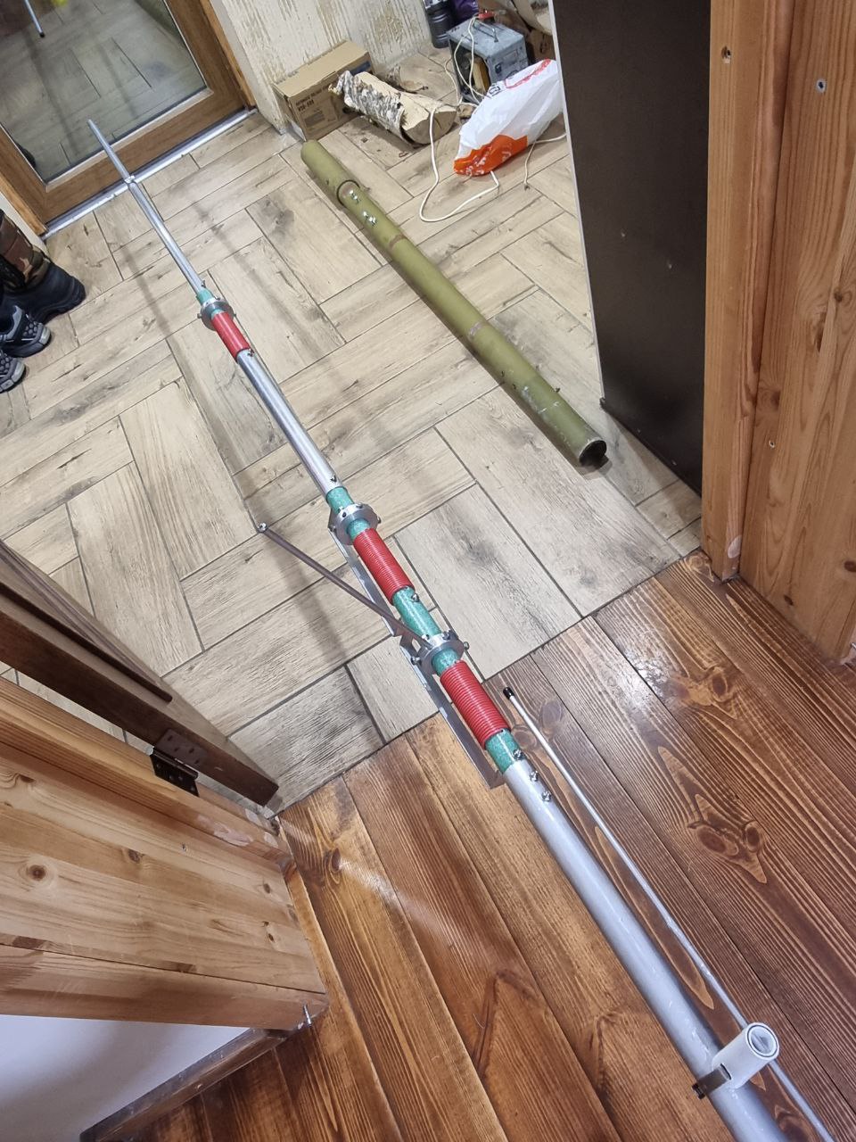

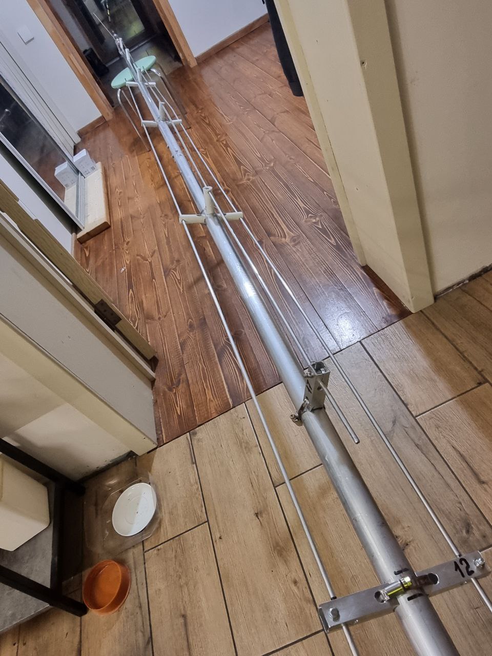

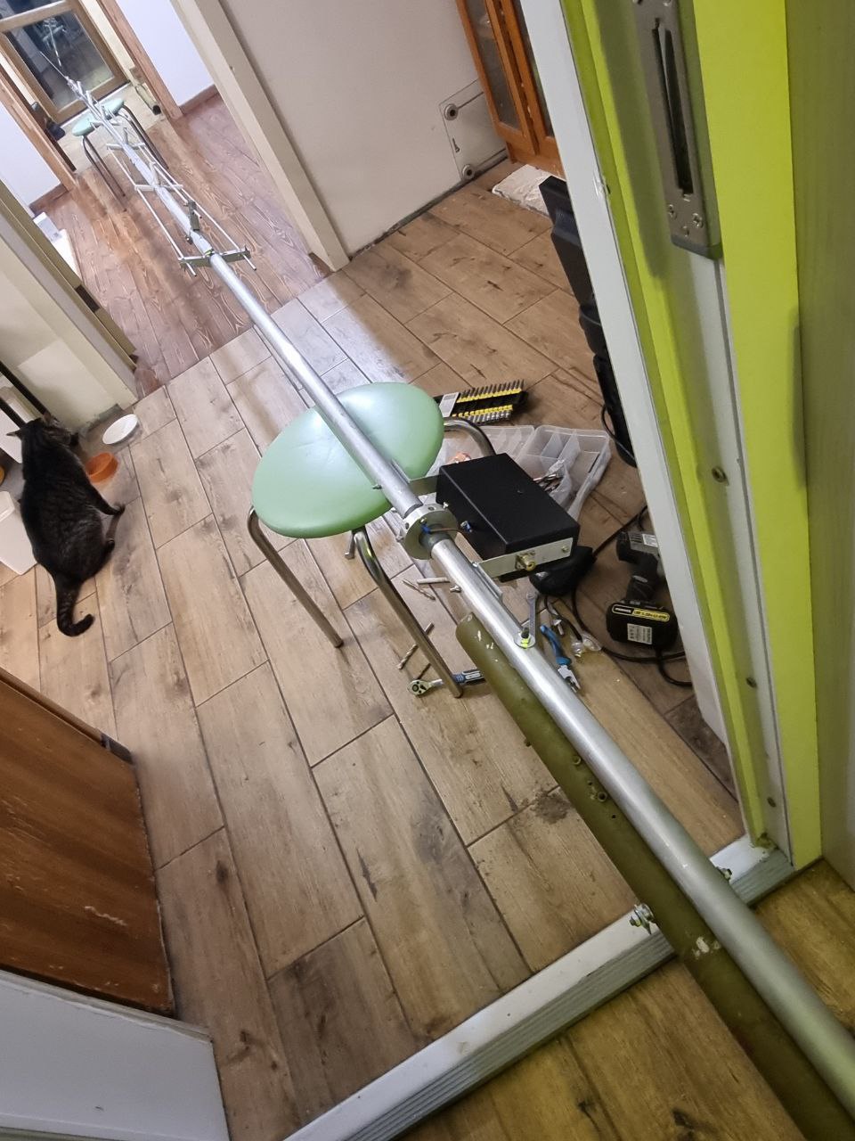

Антенну установил. Пришла СДЭКом. Упакована нормально. Собирается легко . Как и обещал производитель, антенна хорошо повторяема и проходит предварительную предпродажную настройку элементов. Это видно и по следам на самих элементах. При сборке по имеющимся на ней меткам, антенна сразу попала во все диапазоны. Устанавливал один, рядом с хоз постройкой на высоту 4 м над землёй на мачту. Работой полностью доволен!
Конечно мнение субъективно, но в сравнении с моим несимметричным диполем, на 6 м высоте среди леса, RV-7HF показал себя с хорошей стороны на всех диапазонах для DX связей. Несмотря на то что вокруг лес и высота установки не превышает высоту леса вокруг, и с одной стороны земляной вал выше высоты установки и то же с лесом. После первого подключения, прилип к трансиверу на пол дня. Сразу же стали отвечать и звать северная и южная америка, южная африка, китай, япония, новая зеландия, фиджи, австралия, и т пр. (это конечно я про FT8 ). На диполе докричаться до них было очень сложно.
Так что в целом ДОВОЛЕН!

Может, стоило бы растянуть одним ярусом?
- Сообщения: 8
- Зарегистрирован: 15 янв 2020 16:52
Re: КВ Антенна RV-7HF от "Русский вертикал"
В перспективе так и сделаю. И тогда ещё не пришёл заказанный на озоне канат DanLine Ekstra 5 мм. Ну и "очень горело"....))), и я решился на экспериментальную установку. Первоначально планировал над домом.
Возможно ещё на одно колено мачты увеличу высоту. Просто один, мог не осилить установку выше. А тут и доступ нормальный с лестницы , и одному по силам.

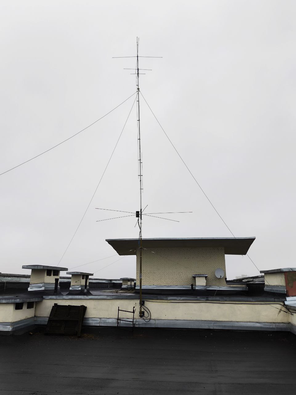

У меня такая антенна растянута данлайном от Петроканат. Кажется 3 мм. Стоит более 5 лет. Был темно-зеленый, посерел и стал немного матовый. По крепости порвать не смог.
Стоит на крыше 9-ти этажки. Растянуто на 4 стороны. Иначе сильно гнет. Подтянул также верхние емкостные нагрузки 40 метров и противовесы клинской леской порядка 2 мм, чтобы не провисали.
Леска от солнца не пострадала, все растянуто.
Кстати, антенна маломощная относительно. При 500 Вт в FT8 через некоторое время перегорела стеклопластиковая трубка в месте намотки катушки ниже емкостной нагрузки 30 метров.
Перегорела при работе именно на 30 метров. Началось с плавания КСВ, оно просто увеличивалось при работе на передачу в FT8. И чем дальше я работал, тем это нарастание становилось все быстрее, пока вообще не стало сразу запредельным.
Утром взглянув на антенну увидел, что она переломилась.
Для ремонта выточил вставку из капролона вместо сгоревшей части. Результатом остался недоволен. КСВ также начинал расти.
В итоге купил болванку фторопласта и выточил вставку из него. И все стало в норме. Работаю и горя не знаю.

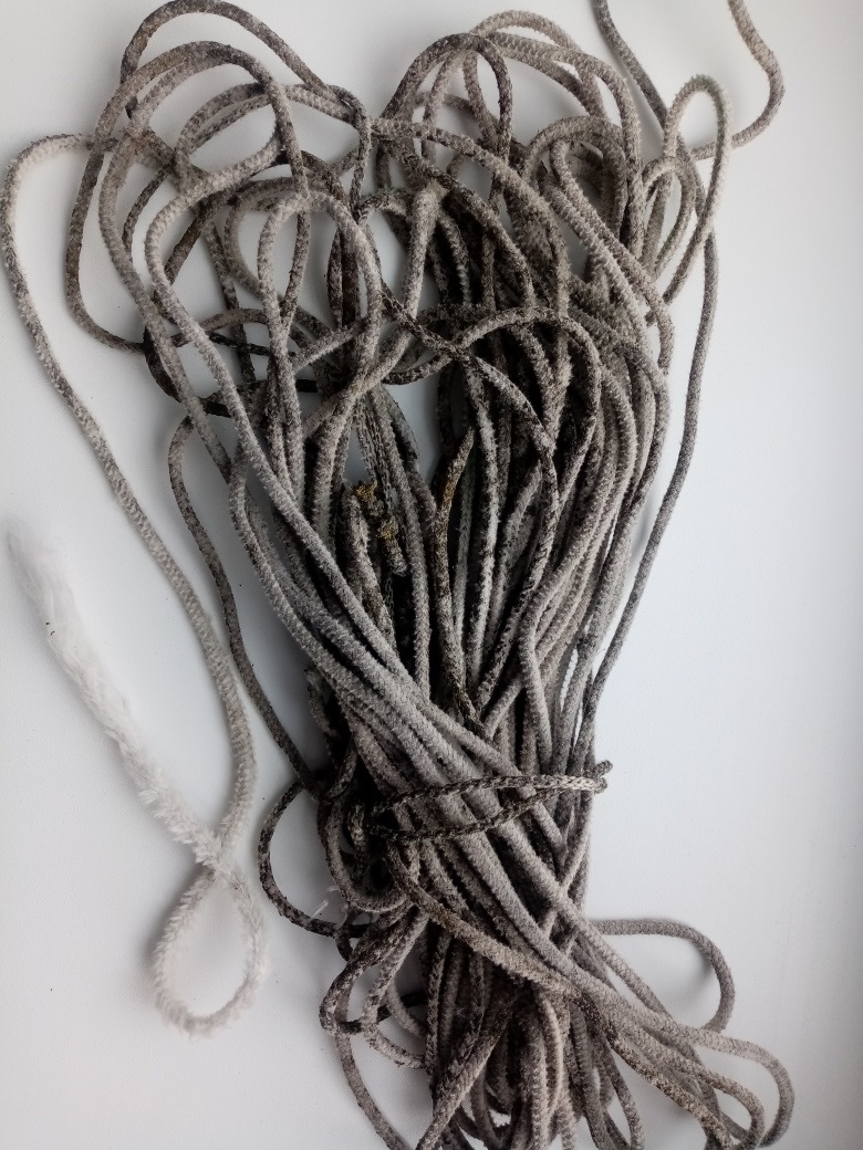

Прочитал по поводу данлайнов, может конечно, и не качественный попадался, как и поликарбонат на теплицу у меня... Но это случаи частые, у моих нескольких знакомых он до 5лет выстаивал. Да в любом случае он не стоит таких денег. Я лет 40 пользуюсь отечественным материалом нашей лентоткацкой фабрики. Честно была где-то бирка Много кому из друзей покупал, все забыли даже когда растягивали ими... А цена 25м около 1$ приблизительно ф 5мм шнура, есть и тоньше (использую на растяжки бума) есть и потолще, тот подороже. Есть разные структуры (плетёный и целые волокна внутри, витой из несколько жил), разница лишь в том, что тянутся они по разному (есть такие что талрепом не растянуть
) Фото который у меня 23 года провисел. Из белого в серый,чёрный превратился, местами позеленел от моха
Такой же ещё 25лет висит на дельте 160м П286 провод там. А вот фирменная растяжка от 140-ой (в масле была) на одном углу только 8лет простояла.
