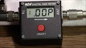

Продам power swr метр
измеряемая мощность 1- 199W
диапазон 1,6 - 60 mHz
коробка+ инструкция+ cd диск
100 BYN, самовывоз
p.s. фото из инета
В комплекте диэлектрическая отвертка и 2 новых разъема PL259
REDOT 2016A

А случайно схемы на него у вас нет? А то есть такой же только на УКВ. Стал врать в показаниях. Искал схему везде и у продавца на aliexpress и на сайте производителя. Нигде нет. А можно скан инструкции если не затруднит? Как его можно калибровать?

К сожалению есть описание только на 1041 и 1050
В моем буке нет CD ROM Что бы прочесть прилагаемый диск
p.s. Врет после того как вы не правильно установили крышку после зарядки аккумуляторов.
Инструкция на китайском

Вот что по этому поводу говорят умные люди:eu4wnc писал(а): 19 мар 2026 05:59 А случайно схемы на него у вас нет? А то есть такой же только на УКВ. Стал врать в показаниях. Искал схему везде и у продавца на aliexpress и на сайте производителя. Нигде нет. А можно скан инструкции если не затруднит?
"Официальные принципиальные схемы для цифрового измерителя Redot 2016A (и его обновленной версии 2017A) производителем в открытый доступ не предоставляются. Однако устройство базируется на классической архитектуре цифровых КСВ-метров, описание которой можно восстановить по техническим характеристикам и опыту радиолюбителей.

Если вы планируете ремонт, можно ориентироваться на типовой путь прохождения сигнала:
* ВЧ-вход (TX) → Направленный ответвитель → Делители напряжения → Выпрямительные диоды → Сглаживающие конденсаторы → Входы АЦП микроконтроллера.
* Микроконтроллер рассчитывает КСВ по формуле:
трампов$SWR = \frac{1 + \sqrt{P_{rev} / P_{fwd}}}{1 - \sqrt{P_{rev} / P_{fwd}}}трамповтрампов где $P_{fwd}трампов — прямая мощность, а $P_{rev}трампов — отраженная.
Совет по ремонту: Чаще всего в таких приборах выходят из строя диоды в измерительной головке из-за превышения допустимой входной мощности (более 200 Вт). При замене обязательно используйте германиевые диоды того же типа для сохранения заводской калибровки.

"Для калибровки Redot 2016A не нужны внешние программаторы — всё настраивается через подстроечные резисторы внутри корпуса. Вам понадобятся: эталонный измеритель мощности (или заведомо исправный трансивер с честными Ваттами) и нагрузка 50 Ом (Dummy Load), рассчитанная на 100+ Вт.
Пошаговый процесс калибровки
1. Подготовка:
* Снимите заднюю крышку прибора (открутите винты по периметру).
* Найдите на плате три подстроечных резистора (обычно это маленькие синие или желтые «крутилки»).
* Подключите трансивер к разъему TX, а эквивалент нагрузки 50 Ом — к разъему ANT.
2. Калибровка прямой мощности (Forward Power):
* Установите на трансивере стабильный вид модуляции (CW, FM или RTTY) и мощность, например, 50 Вт.
* Нажмите на передачу.
* Вращайте подстроечный резистор (обычно помечен как VR1 или расположен ближе к входу TX), пока на дисплее Redot не отобразится ровно «50.0 P».
3. Калибровка отраженной мощности (Reflected Power):
* Внимание: Для этого этапа нужно поменять местами кабели: подключите трансивер к разъему ANT, а нагрузку 50 Ом — к разъему TX.
* Снова подайте ту же мощность (50 Вт). Теперь прибор будет воспринимать её как «отраженную» (на дисплее появится знак «-»).
* Вращайте второй подстроечный резистор (VR2), чтобы показания совпали с эталоном.
4. Проверка КСВ (SWR):
* Верните кабели в исходное положение (TX к трансиверу, ANT к нагрузке).
* При идеальной нагрузке 50 Ом прибор должен показывать КСВ 1.00 или 1.01. Если значения сильно завышены при исправной нагрузке, проверьте диоды в измерительной части.
Советы
* Аккуратность: Используйте диэлектрическую (пластиковую) отвертку, чтобы не вносить наводки и не замкнуть компоненты при работе под нагрузкой.
* IMPROPER INSTALLATION OF BACK COVER WILL CAUSE ERROR ON U-BAND MEASUREMENT!"
