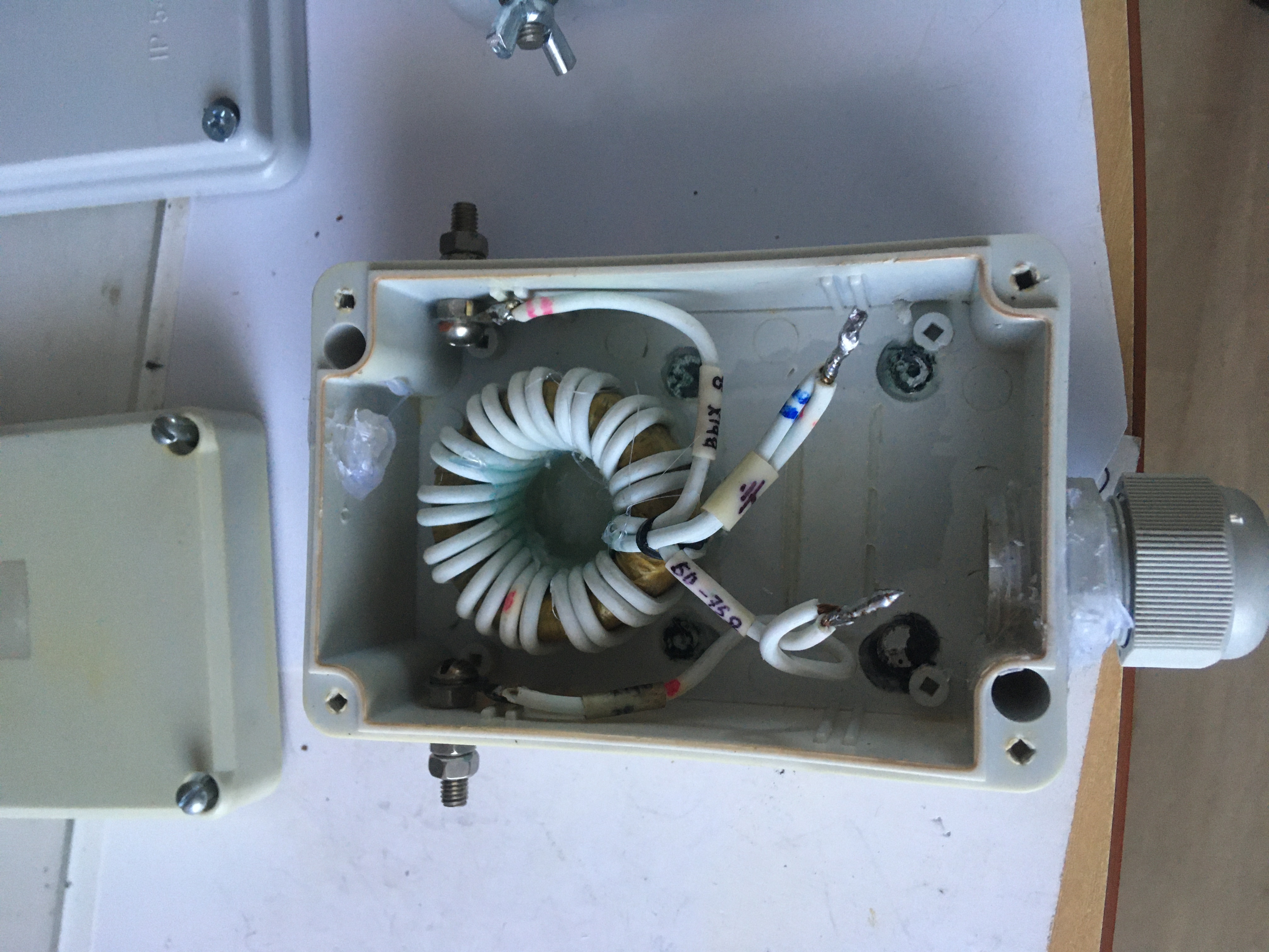

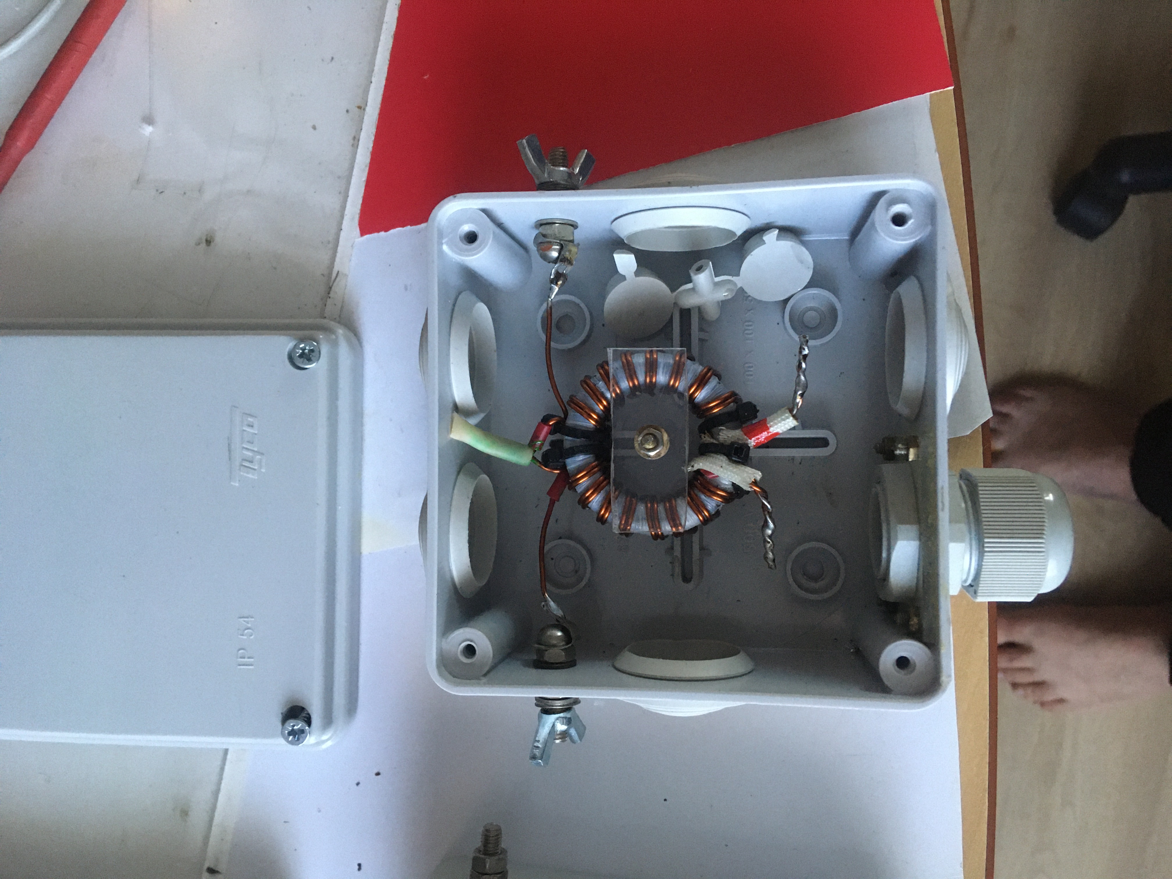

балуны в коробках IP 54 выводы нержавейка провод в силиконе термостойком (белый) . прогонял на NANOVNA 60 р штука

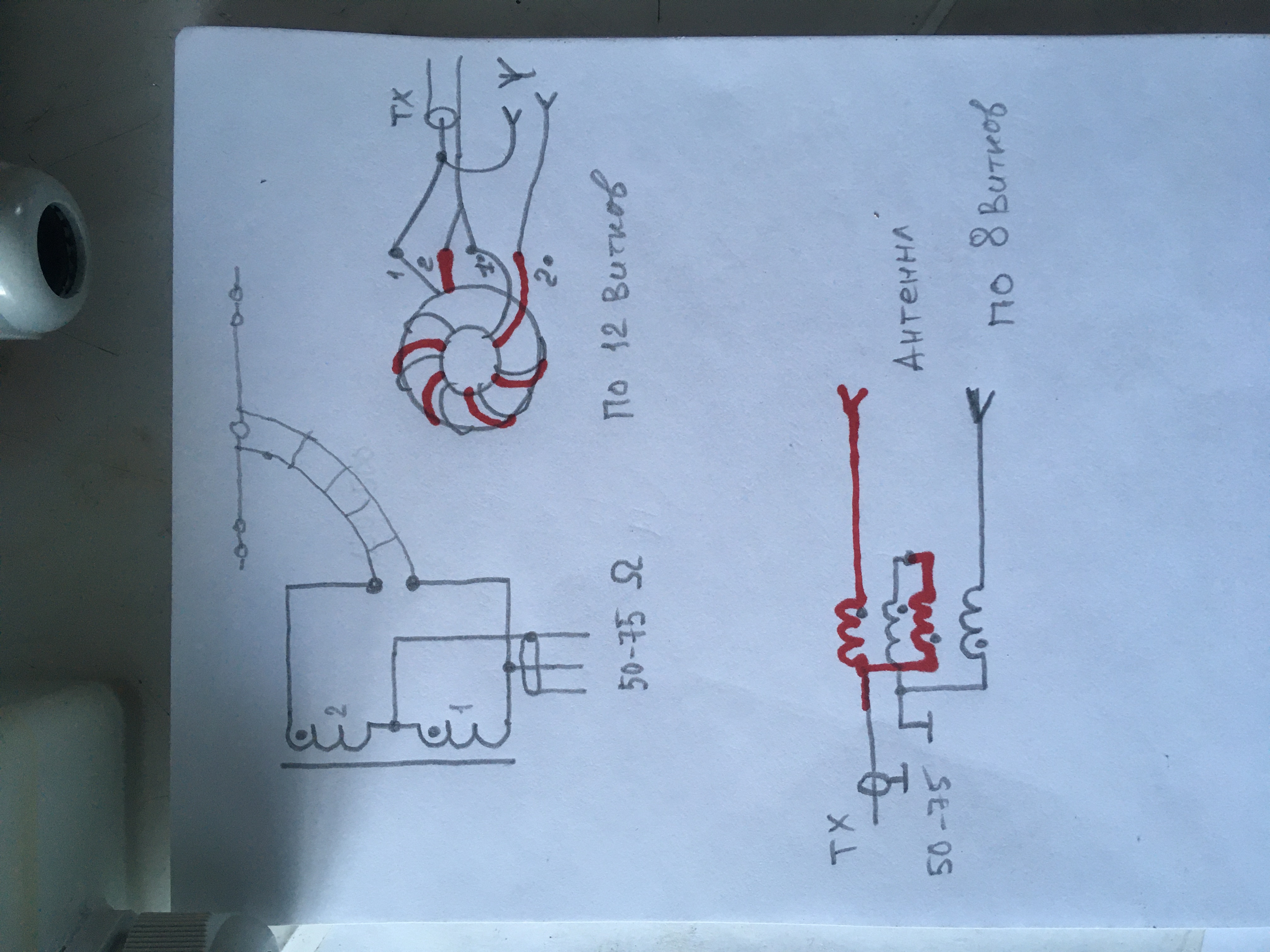

Это конструкторы или как? Нарисуйте схемы что куда подключать?

Я хоть и старый и то вижу что на кембриках все подписано
