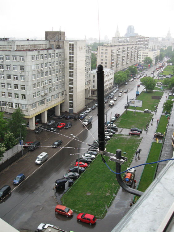

Re: Автомобильная антенна от 7 МГц и выше
Сообщение EW1ADN »
Извняюсь за рекламу, просто я как раз продаю антенку наиболее подходящую под поставленный вопрос.
Она полноценная четверть на диапазон 11 метров, но можно и на более длинных волнах работать после соответсвующего согласования.
