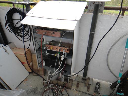

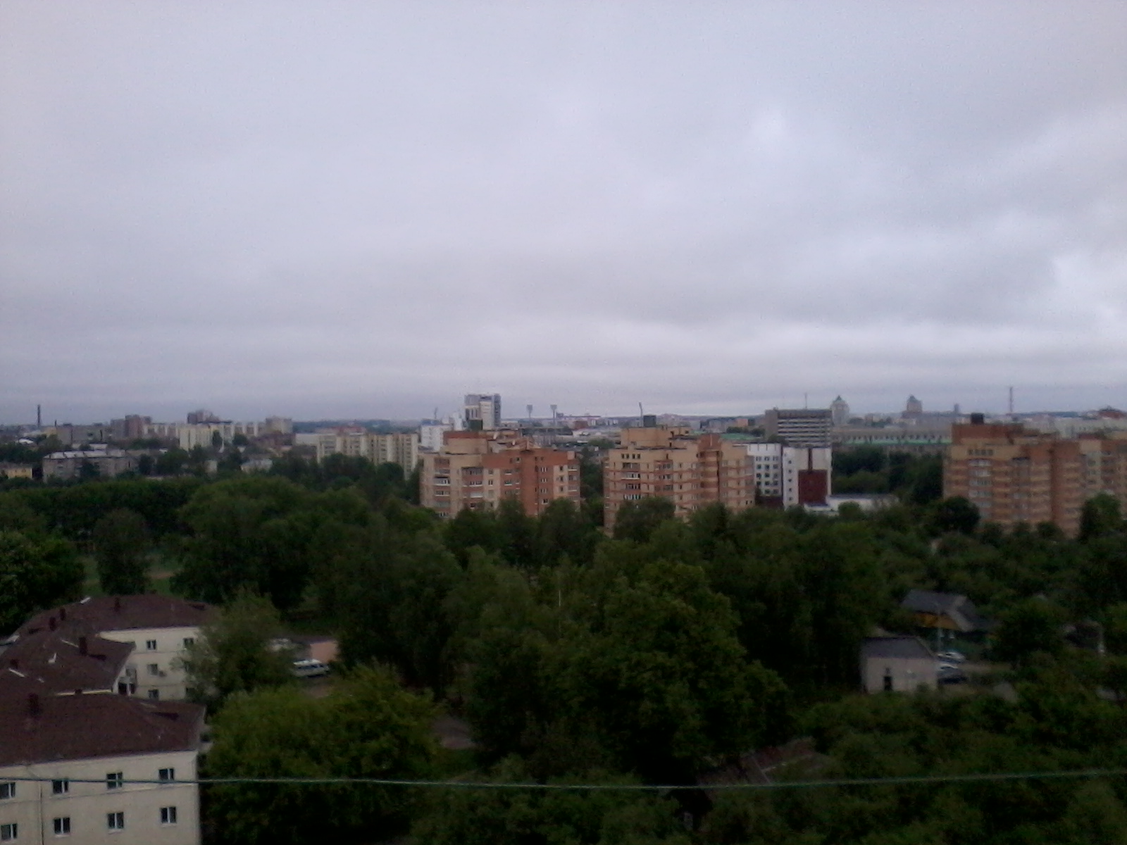

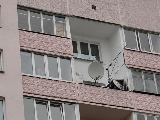

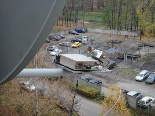

Усилители мощности на 144МГц (50Вт), 432МГц (40Вт) и МШУ на 432 МГц, расположены дома.
Работаю с этой позиции с 1975года.
На крышу доступа нет
Если будут необходимы подробности, сделаю уточнения (в том числе дополнительные фото).

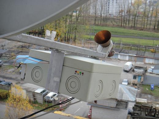

И как,успешно?ew1aa писал(а):Зимой там любят сидеть синички, пытаясь выклёвывать СМД резисторы на блоках, не закрытых экраном.
Я так понимаю всю СВЧ аппаратуру делали сами? Интересно всё,но для начала 23 см. Как реализовано,компоненты,облучатель,дальность с проходом и без,подводные камни...

Нет, быстро соображают, что несъедобно. Но иногда по 4-5 штук прячутся там от ветра.
Аппаратура самодельная и не только СВЧ, но и на 144 и 432.
На 23см:
приём: МШУ на ATF-10136, далее в основном блоке трансвертера – два УВЧ на ERA-3 и AG-604, фильтр на 1296 МГц, затем смеситель на двух диодах серии HSMS и ПЧ=144.
передача: вход 1Вт (144МГц), аттенюатор 10дБ, смеситель на двух диодах, фильтр, усилитель на AG604, получилось около 100мВт. Далее усилитель на базе микросхемы усилителя мощности старых мобильных телефонов (серия усилителей – PDF). На выходе около 3Вт. Затем усилитель мощности на LDMOS транзисторе от базовой станции диапазона 1800 МГц. Так как он имеет внутренние цепи согласования на рабочей частоте, пришлось "повозиться". На выходе около 25 Вт. Думаю, использование РА модулей RA18H1213, намного "упростило бы жизнь", но делал из того, что было под рукой. Поэтому и не советую это повторять.
Антенна: оффсетная парабола 90 см. Облучатель 4 элемента волновой канал. Вариант не оптимальный, но из-за нехватки места, приходится использовать параболу на трех диапазонах, меняя только облучатели.
По поводу результатов:
при отсутствии прохожденя 300-500км всегда достижимо.
Когда есть тропо, конечно намного дальше (более 1500 км).
Сергей

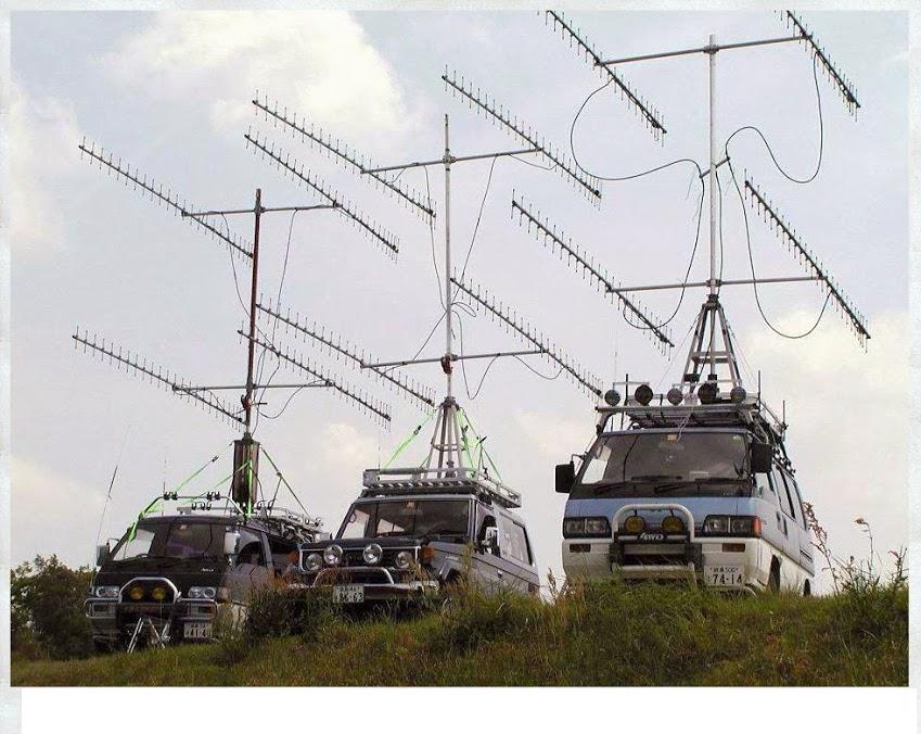

выезд на полевой день

А мне нравится
Клёво! Тоже так сделаю,только с зениткой - скоро с крыш всех прогонят,будем из авто свистеть!

Не понял, кому пренадлежат эти антенны?EW1CD писал(а):выезд на полевой день
Все на 70см вертикальной поляризации
и на полевой день?

Это отдельная позиция для ФМ

Если их по кругу поставить, то можно и не крутить

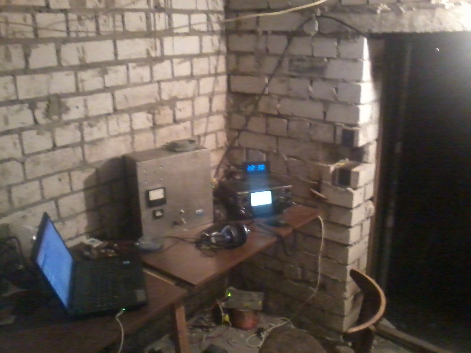

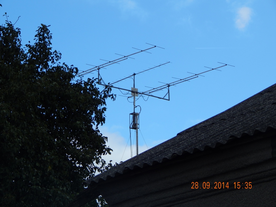

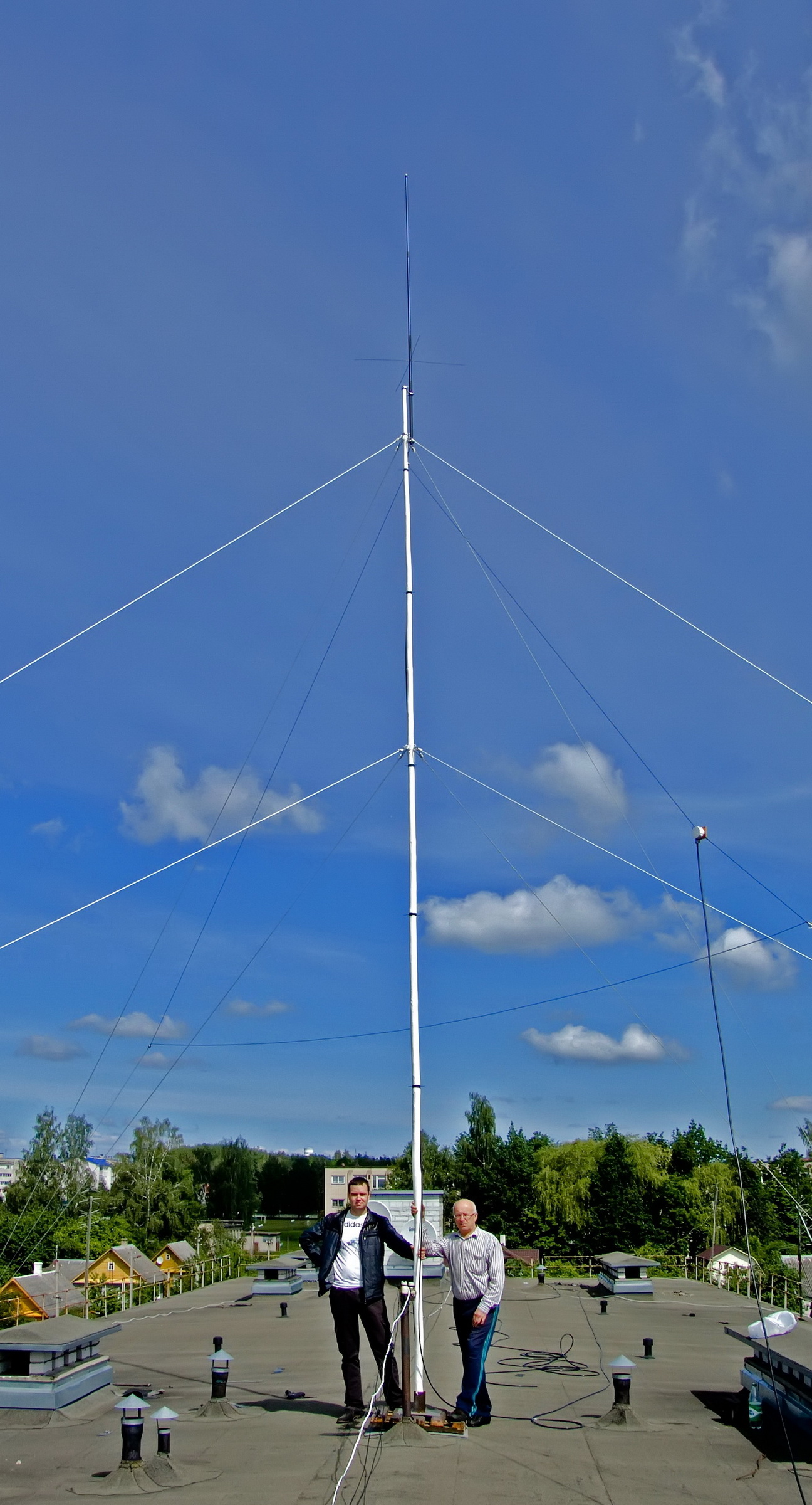

У меня всё скромно:
На фото справа EU4CK, слева мой старший сын, а я с другой стороны камеры.

Вот это то, что нужно!
Юрий, спасибо!
Просьба ко всем, кто будет выкладывать фото.
Если на них присутствуют радиолюбители, пожалуйста, подписывайте.
Напимер, EW4.. _ EU4.., вместо DSCF...
Так будем знакомиться...
Сергей

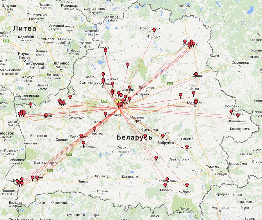

На сегодняшний день в таблице 52 позывных.
Не хватает информации по Гомельской области- только один укв-ист!
Минск и Минская область нет обновлений.
Не верится что в бывшем центре УКВ движения- Молодечно не осталось укв-истов.
А Бобруйск- только на репитере? Да и в Гродно с августа что-нибудь изменилось по антеннам?
Таблицу регулярно по мере поступления инфо обновляю.
Из 25 локаторов заселены 14 : KO12,13,22,23,32,33,34,35,42,44,45,53,54,55.
73! Казимир

Re: кто на чём работает
Ну и ещё, что собственно мне и другим нравится- вид с крыши шэка (кругом открыт горизонт). Высота ант. над уровнем 230м, в Могилёве макс. высота земли 190м.
