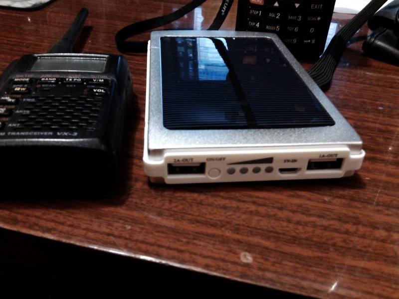

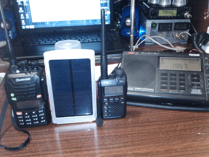

Приехала внешняя батарейка для мобильных устройств. Ёмкость ещё не смог оценить по полной,но вроде работает.

Обещали 10А/ч с оговоркой реальная 8А/ч,надеюсь снять хоть часть этих обещаний. Внутри две LiIon-ые батареи ~100/65/5 мм + 1,5 Вт солнечная батарея. Примерно 25руб,ихних.

Планшет Huawei MediaPad (бат. 4100мА/ч) зарядил от 2% до 100% + просмотр видео 3 часа с подключенной батареей + NEO (бат. 1500мА/ч) от 30% до 100% и всё,алес. Результатом доволен.

В буфер очень даже хорошо, а что сама оптика тянет. Тоже хочу такую приобрести, потому интерес.

По солнечной панели скажу только то,что даже в пасмурный день поднося к окошку,начинают мигать светодиоды(заряд). Но какого либо прогресса не заметно,наверное даже на солнце процесс будет долгим. От компа или USB зарядного разряженная батарея заряжается довольно долго,часов 5-6.

Спасибо,Иван. Тут если 8-10 а\ч -конечно будет долго заряжаться. Площадь ячеек довольно мала. В общем очень неплохо.

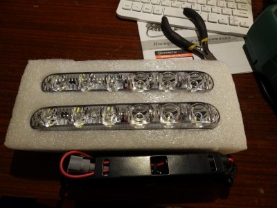

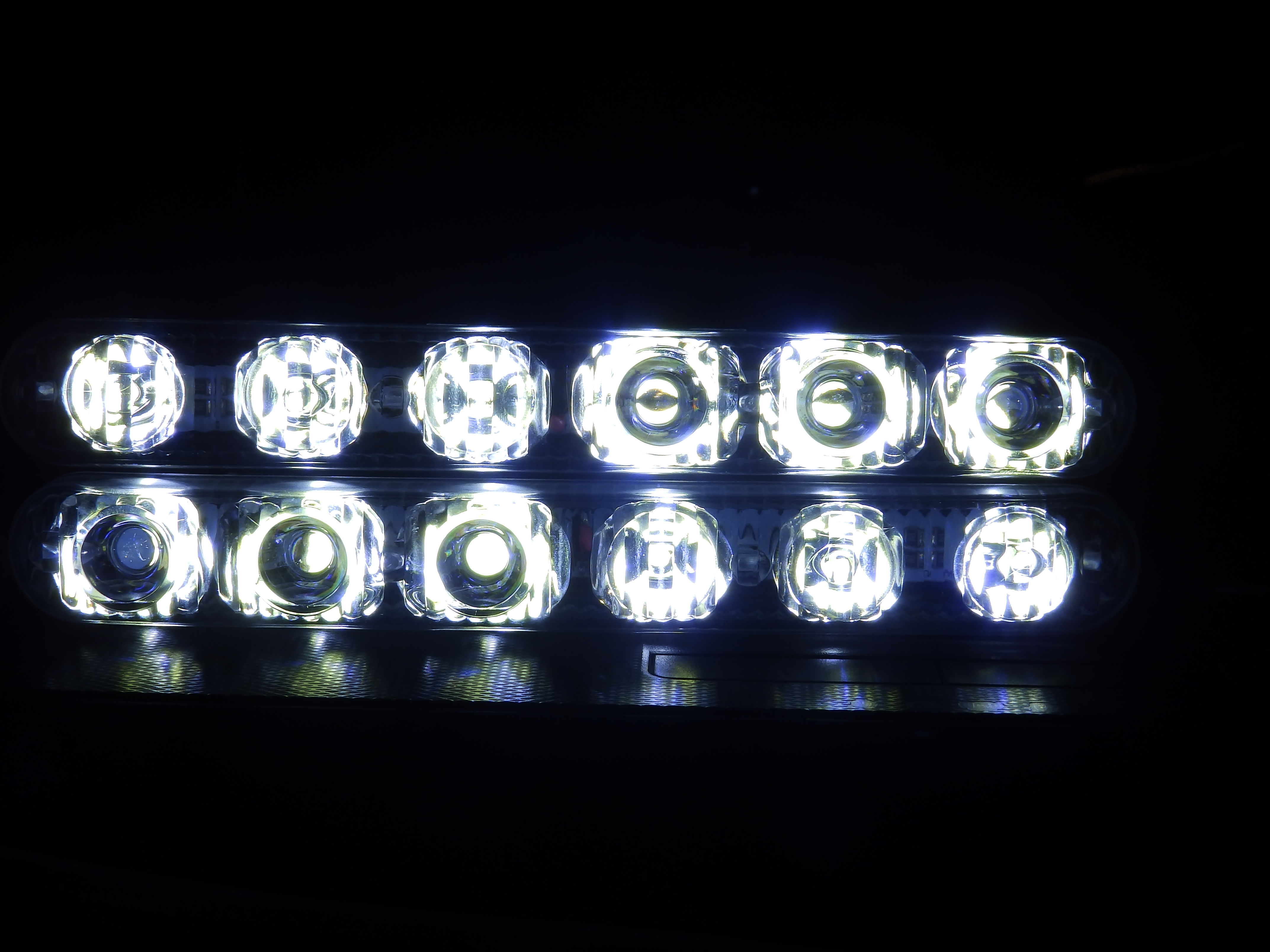

Пришли китайские товары,вот кое что для авто,дневные ходовые огни(ДХО). Обзора по ним не видел,вот ссылка и фото.
Ali ДХО

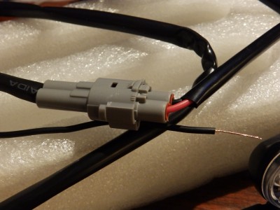

Ране было указано о мощности 18Вт,это они конечно "загнули",теперь подправили и о мощности ни слова. Реально измеренный ток потребления 565мА при 13,8В,грубо 6Вт,на оба,или по 3Вт. Светят неплохо,для ДХО. Ожидал чуда,его не случилось,но в общем доволен,могло быть и хуже. Сделаны добротно,литое основание с рёбрами + оргстекло,акрил или бог его знает что,довольно толстое и неплохо выглядит. Провода очень тонкие в очень толстой для них изоляции,разъёмы даже очень ничего так,предохранитель. Вот и всё. При благоприятной погодке попробую поставить в авто.

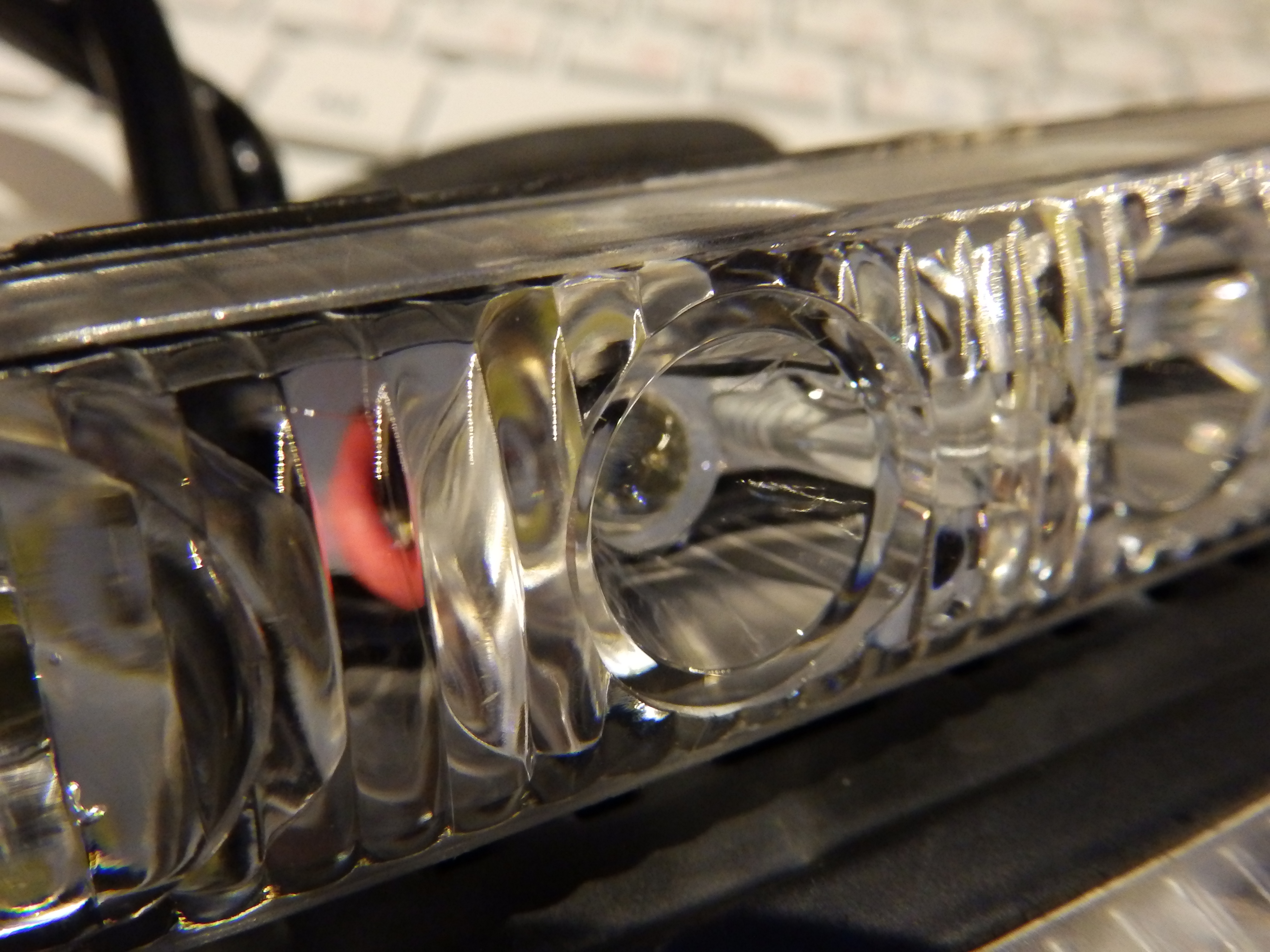

Те что кругленькие,с углублением,при первой же поездке забьются дорожной грязью по самое небалуй. Придётся выковыривать... Доработать бы...

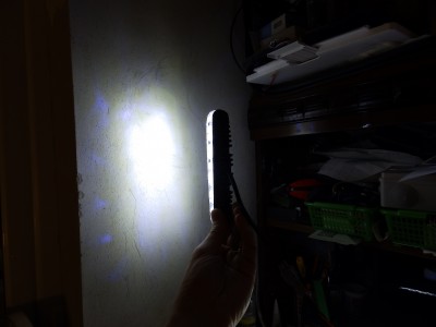

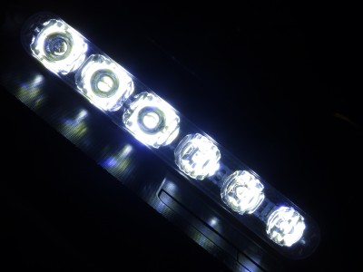

Да,на первом и втором фото обман зрения,смотреть на них с такого расстояния без затемнения нельзя!(параметры фото) Слишком ярко.

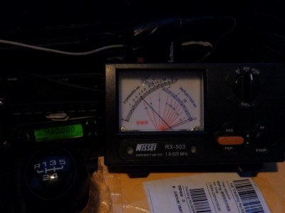

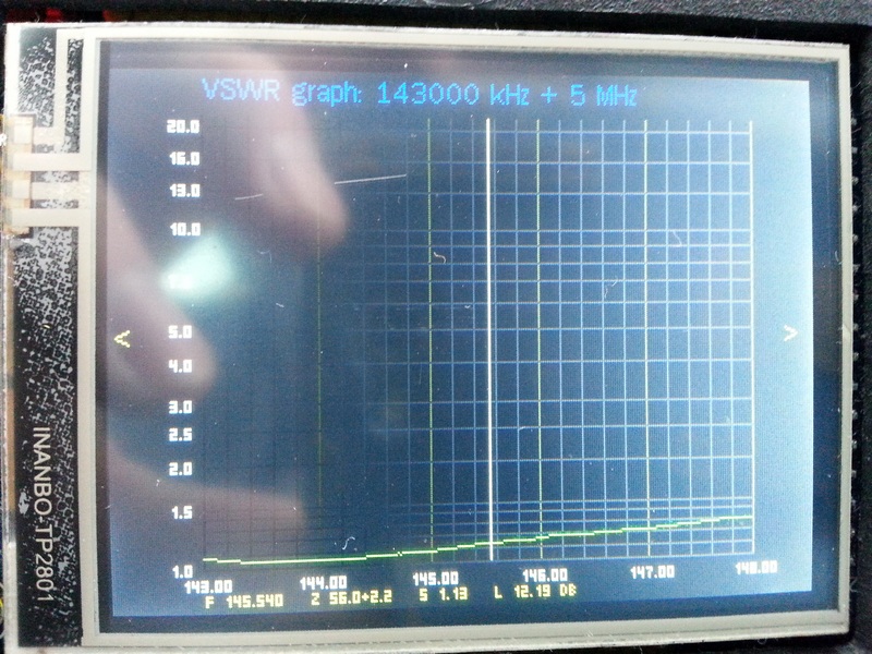

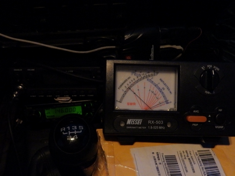

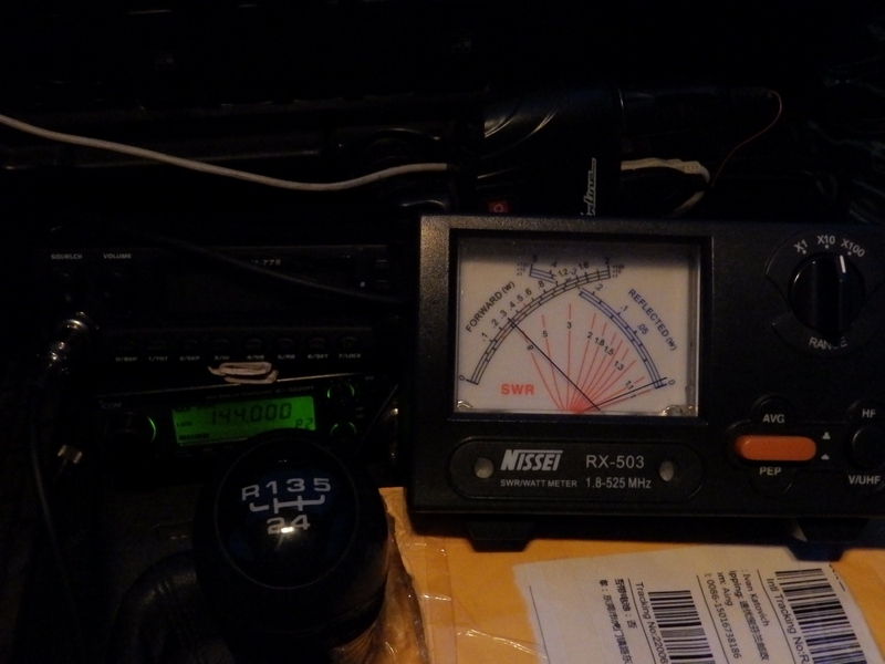

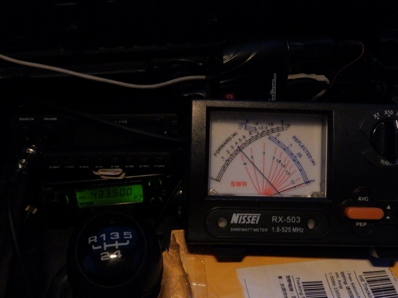

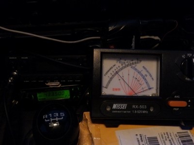

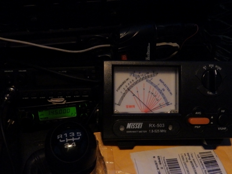

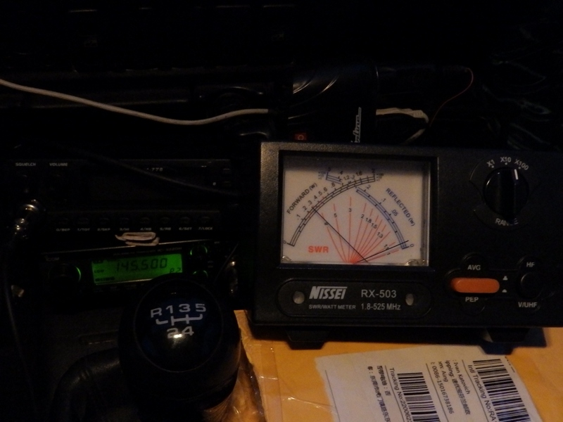

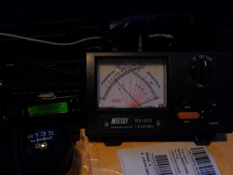

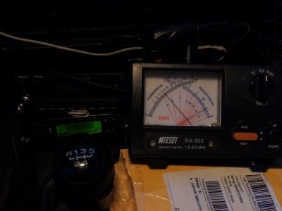

Приобретена такая вот антеннка: Ali
Измерен КСВ,результат - более чем неплохой!
