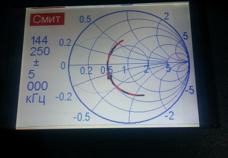

Валера, рад встрече на УКВ форуме! Так может новую yagi 40м распилим в стек 16*16 на 144 ?
Вчера доделал LNA RW3AZ на 70см. Работает просто класс, а стабильность вообще поражает!
Схему легко найти в интернете.
После настройки входных цепей на минимальный NF замерил КСВ по входу- практически совпало с настройкой для минимального коэффициента шума. Ниже результаты измерений.
