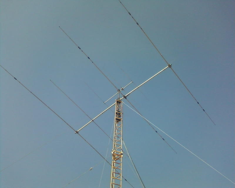

EW8SA писал(а):вот фото, делали её почти ночью
Более высокое разрешение большее количество фоток https://www.dropbox.com/sh/vm3u16r6ae7qxpd/LTMDaHyoK2
Очень сильный наклон дельты. Дальних особо не будет. У автора RZ9CJ по этому поводу очень хорошо написано.
А 0,05 лямбды от крыши есть ? http://qrz-e.ru/forum/29-20-1385-16-1266323125
73 ! de EW4C, Дмитрий.

Кстати эту дельту пришлось немного укорачивать ~ 40 см. По тем размерам что у RZ9CJ КСВ легло на 26,360 (нижний участок) 27,300 (верхний участок). Контролировал при помощи встроенного показометра в трансивер.
