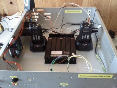

А каким образом, кроме звукового тракта будет планироваться ретрансляция цифровых сервисов, имеется ли оный вариант ?ew4gt писал(а):А давайте построим репитер. в Гродно
